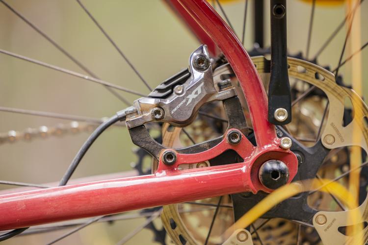

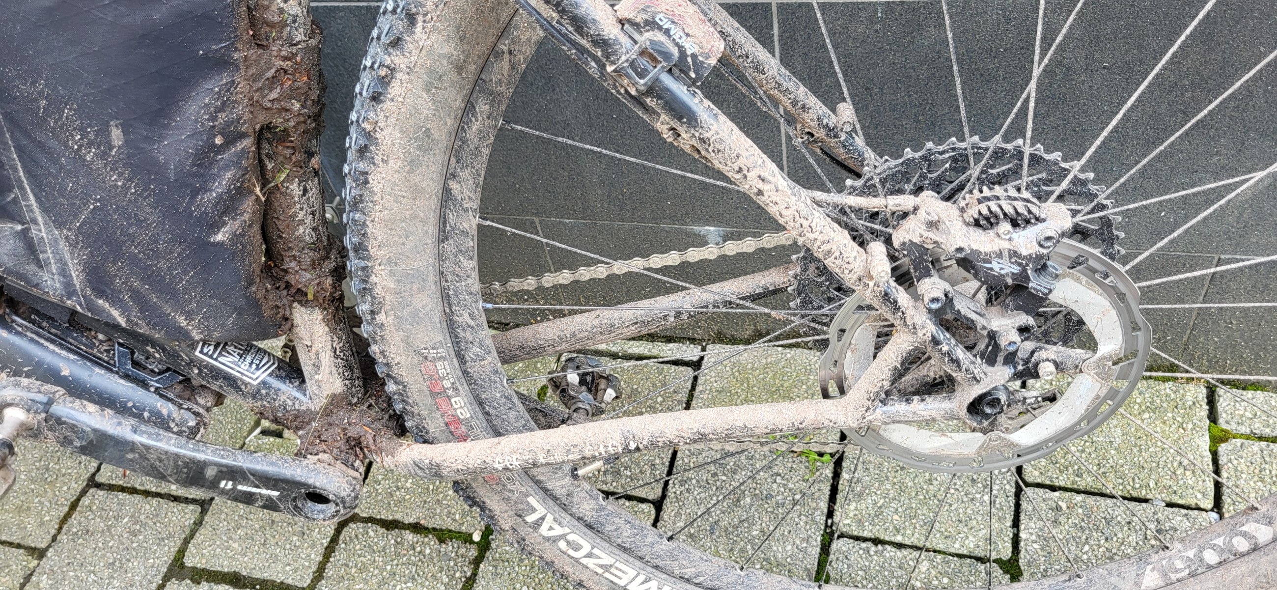

Jetzt hätte ich doch mal eine Frage. Ich habe für die hintere Bremse den folgenden Adapter gekauft.
Shimano SM-MA-R180P/S Adapter für HR 180mm Bremsscheibe:
Der Shimano SM-MA-R180P/S Adapter ermöglicht die Montage von Shimano Postmount Bremssattel an Rahmen mit IS2000-Standard 140 mm Direktaufnahme in Verbindung mit 180 mm Bremsscheiben.
Der scheint mit vom groben Dranhalten irgendwie zu nahe an der Bremsscheibe zu sein, also in der Höhe bzw. als ob die Bremsscheibe schon leicht am Bremssattel schleift. Kann es sein, dass ich einen anderen Adapter benötige? Auf dem zweiten Bild im Testbericht vom theradavist.com sieht der Adapter auf der linken Seite höher aus. Die Scheibe hat jeweils 180 mm Durchmesser.
Hat jemand eine Idee?

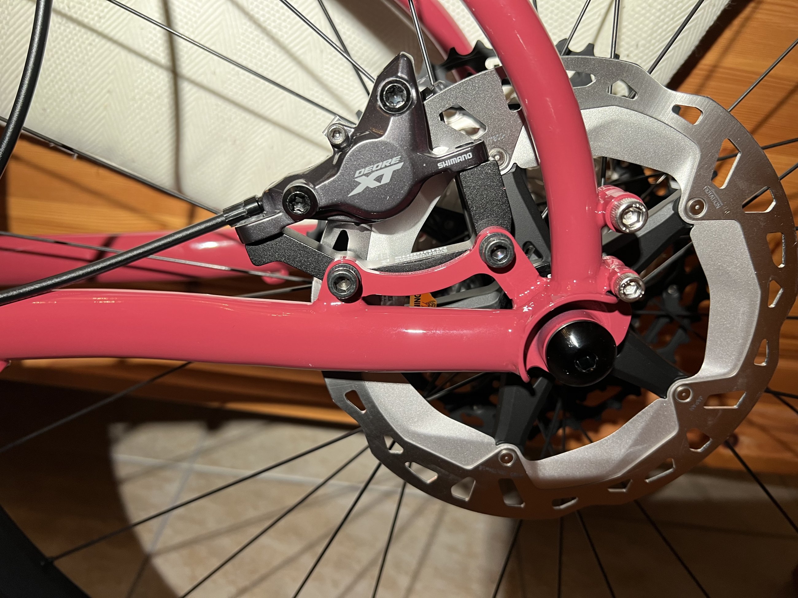

Anhang anzeigen 2044250Jetzt hätte ich doch mal eine Frage. Ich habe für die hintere Bremse den folgenden Adapter gekauft.
Alternativ könntest du mit einem wasserfesten Filzstift eine kleine Fläche auf der Bremsscheibe bemalen und schauen, was der Belag freilegt. Das könntest du an einem anderen Rad oder auch vorne an der Gabel querchecken. Der Filzstift wird deinen Belag nicht killen und zuschmieren.
Als Vergleich hier mal zu sehen:
So. Ich habe nun auf Anraten von Dan von Tumbleweed Cycles einen Adapter von Tektro ausprobiert. Dieser passt einwandfrei. Auf dem Papier sind das zwar beides Adapter von IS Mount auf Postmout für 180 mm Bremsscheiben am Rahmen, also hinten. Es gibt aber offenbar doch Unterschiede. Ist mir auf jeden Fall lieber, als mit Unterlegscheiben zu hantieren.
