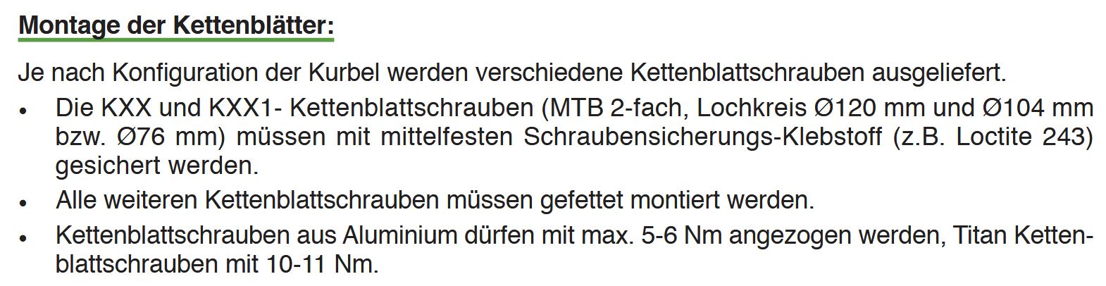

Das steht in der Anleitung für eine Tune BlackFoot (den obersten Punkt kannst vergessen):Welche Drehmoment Vorgabe hatte tune für seine Kettenblattschrauben?
