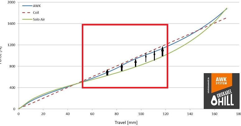

Hab mam an irgendeiner Grafik aus dem Internet meine Paint skills ausgepackt:
Ist das nicht eh ehr ein Mythos?
Für Pop ist doch der mittlere Federwegsbereich verantwortlich. Du willst also eine hohe Federkennlinie in der Mitte und da ist coil doch sogar im Vorteil oder?
Ich vermute das kommt daher das Luftfahrwerke (früher zumindest) etwas straffer abgestimmt werden um eben dem Wegsacken in mittleren Federwegsberich entgegen zu wirken.
Somit hat man mehr "Pop" weil man effektiv eine härtere Feder fährt als man es am Coil tun würde.
Genauso hatte ich das auch verstanden!
@Maffin_ Kenn mich da aber auch ehrlich gesagt überhaupt nicht mit aus, hatte es nur als Feedback bekommen in einem anderen Thread von jemanden der wohl selber deswegen Luft fährt.
