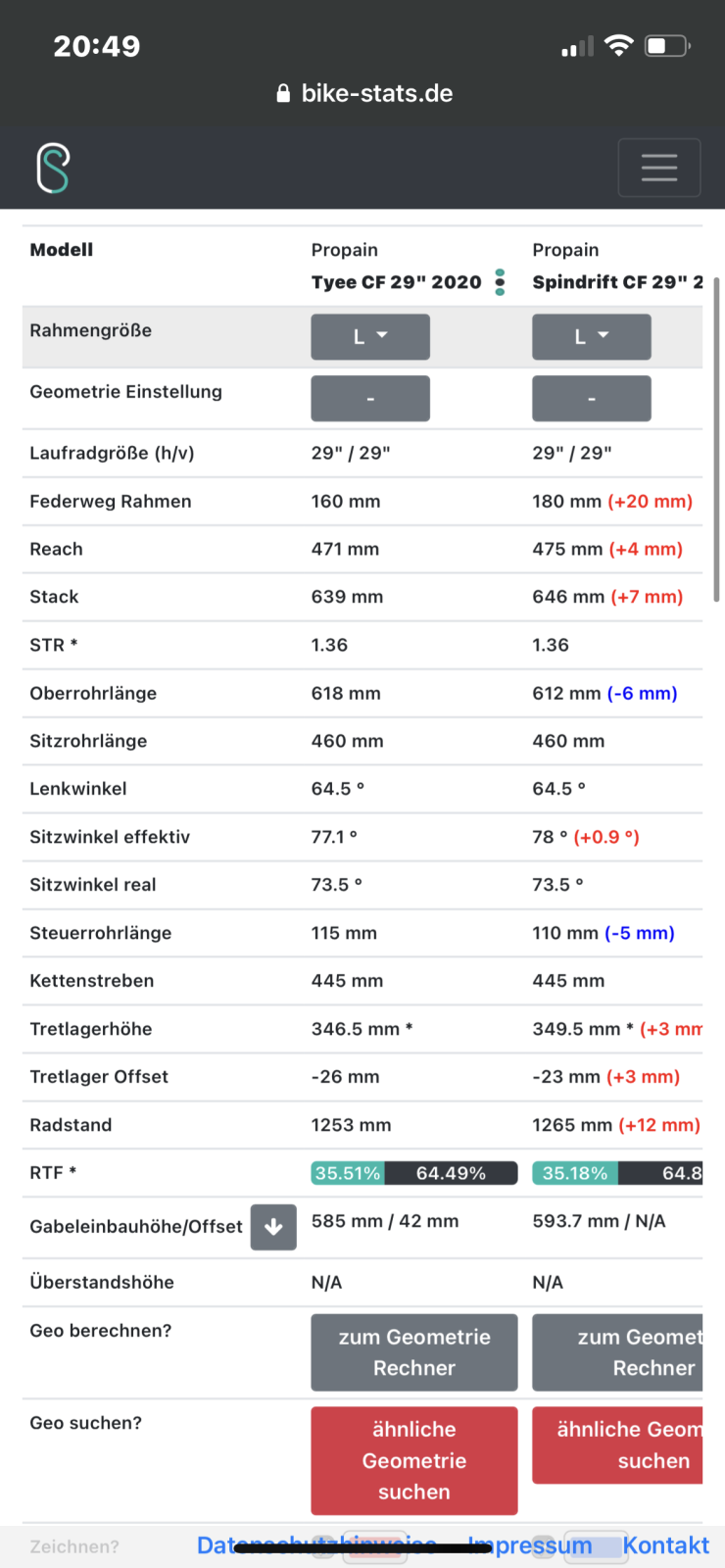

Die Geo Tabelle sagt da was anderes bei den aktuellen Rädern. Das SD CF L und Tyee L sind bis auf wenige Millimeter identisch, nur dass das SD etwas länger ist:

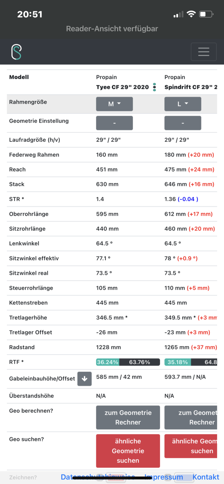

Wenn man dagegen das Tyee in M nimmt, ist das nochmal deutlich kleiner als ein SD in L. Deshalb kann ich deine Aussage nicht wirklich nachvollziehen. Sorry.
