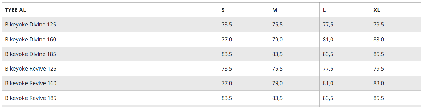

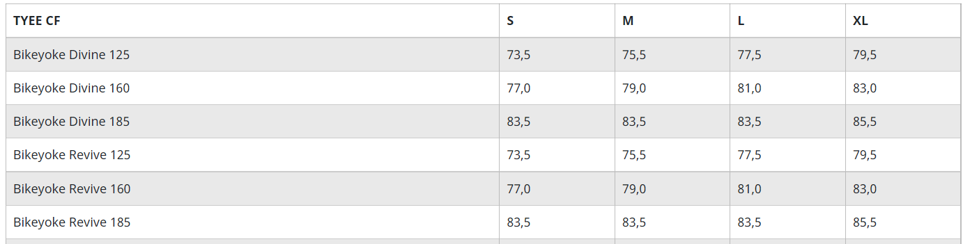

Ich würde sagen die Tabelle passt schon so. Fahre zwar eine M, aber auch mit SL84 und bin sehr zufrieden mit der Revive 185. Ich würde mich nicht für weniger Drop entscheiden.Fährt hier jemand L mit der 185er Bikeyoke und einer Schrittlänge um 84cm?
Muss mich zwischen 160 und 185 entscheiden und würd gern wissen wie viel Platz dann noch ist... Laut Propain sollte man ja mindestens 83,5cm Schittlänge für die 185er haben...
kann passen, wird mit einem normal hoch aufbauenden Sattel aber knapp.Fährt hier jemand L mit der 185er Bikeyoke und einer Schrittlänge um 84cm?
Das wird knapp, hängt aber auch von indidiviuellen Faktoren ab, z.B. wie weit Du die Knie durchdrücken möchtest beim Treten. Ich gebe Dir mal meinen Anhaltspunkt: Bei meinem CF 29 L mit 175er Kindshock schaut die Stütze ca. 1 cm aus dem Sitzrohr raus, SL 86. Ich fahre nicht mit komplett durchgedrückten Knien, d.h. minimal angewinkelt, wenn das Pedal unten ist. Und klar, der Sattel kann je nach Aufbauhöhe auch noch einen Unterschied ausmachen. Außerdem: die 175er Kindshock kann man im CF L nicht komplett versenken, ein paar Millimeter steht sie mindestens raus, d.h. ich könnte nicht mehr als 5 mm runter, falls es sein müsste. Lässt sich die 185er Bikeyoke komplett im CF L versenden? Wird vermutlich auch nicht ganz klappen.Fährt hier jemand L mit der 185er Bikeyoke und einer Schrittlänge um 84cm?
…Ich würde sagen die Tabelle passt schon so. Fahre zwar eine M, aber auch mit SL84 und bin sehr zufrieden mit der Revive 185. Ich würde mich nicht für weniger Drop entscheiden.
185 passt.Fährt hier jemand L mit der 185er Bikeyoke und einer Schrittlänge um 84cm?
Die Tabelle ist mehr als eindeutig. Macht demnach keinen Unterschied. Sorry.
