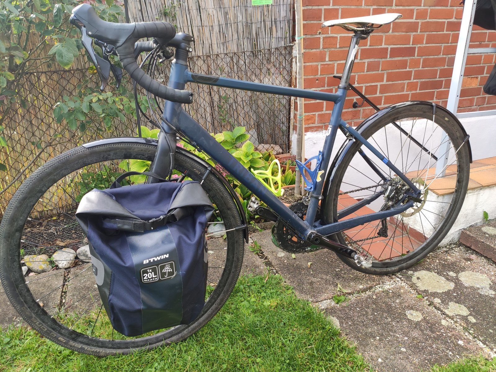

Tipp:
Genau so machen wie @DAKAY es empfohlen hat. Hebie Rainline sinds bei mir geworden, für läppische..äh..18? Euro..
1. Verarbeitung: Nichts negatives erkennbar, im Gegenteil, in Relation zum Preis erscheint alles wertig.
2. Montage: Wer schon einmal Blümels montiert hat, wird die Dinger LIEBEN! Hätt ich an der Gabel nicht basteln müssen (*), wäre die Installation in insg. 30 Minuten von der Bühne gegangen. Vorallem die Schnellverschlüsse an den Streben sind EIN TRAUM!
3. Der Obligate Spritzlappen wird natürlich montiert, bissl kurz vorne, damit hab ich gerechnet.
4. Erster Regeneinsatz: Bravo! Sieht bissl eng aus, aber Popanz, Füsse, Rücken udn Fahrer blieben absolut trocken. Also von unten.
5. Streben werden noch geschwärzt, ebenso das vordere noch ausgerichtet :)
*: Mal wieder hat sich bewiesen, dass die bei Decathlon wohl nebenberuflich Lack Saufen. WER, WER bitte bastelt die Schraubenbohrungen an der Gabel und am Hinterbauyoke nicht Plan, sondern Endsschief? Alter..
Nach weiteren Fahrten mit 5cm Bodenabstand habe ich keine Aufsetzer mehr. Theoretisch könnte man auch auf 6 oder 7cm gehen, aber das ist dann individuell dem Einsatzzweck geschuldet (Waldautobahn und Feldwege mit Schlaglöchern, Trails mit Wurzeln usw.). Aber für Überlandfahrten sind die 5cm ok.

Bei meinen mattschwarzen rainline waren die Streben sogar schon Schwarz 8-)
@MikeyBaloooooza Magst Du was zur Tasche erzählen? Zufrieden? Noch fahr ich Lidl-Dinger, aber ich befürchte, die werden nicht ewig halten. 😬
Klaro!
Machen was sie sollen - also allerlei Quatsch aufnehmen, Begleiter aufm Arbeitsweg, Einkauf etc. sein. Läuft soweit.
Befestigung klappt auch ganz gut, hat einen "Flügel" zum Ausklappen gegen "Hochpringen" und eine Klettbefestigung am unteren Lowrider, damit sie in Kurven nicht davonfliegen.
Wasserdichtizität gegeben, Rollverschluss passt auch.
EIN Fach, nicht unterteilt, mit einer aufgenieteten Plaste-Verstärkungsplatte gen Lowrider hin. Nervt mich.
--> Für den Preis gehts klar, die nächsten werden definitiv selber gemacht oder hald..naja, tiefer in den Geldbeutel gegriffen..
Kwatsch. Zusammenfassend: Danke für den Tip!

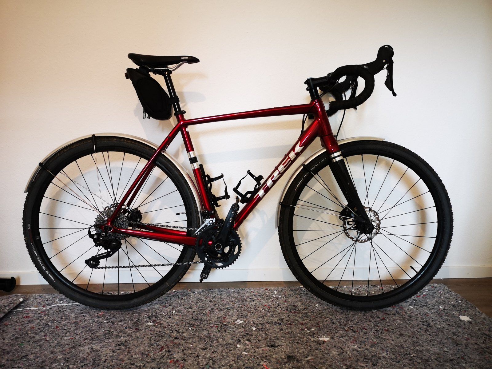

+1
Gerade eben auch montiert. Montage easy und sehen passabel aus (Die "Premium"-Version in schwarz matt mit matten Streben).
Wissenswert:
  • Bei Carbongabeln ist die Schraube für's vordere Blech zu kurz. Bei mir hat es eine M6x70mm gebraucht - mitgeliefert wird eine M6x45mm.
  • Die Bleche fallen eher klein aus. Habe die 48er genommen für meine 40er Reifen. Tatsächlich sind die Bleche nur 46mm breit und das ganze ist ziemlich knapp. Ich würde empfehlen eine Nummer größer zu kaufen, als von Hebie angegeben.
Hausnummer ist üblicherweise: min. 10mm breiter als der Reifen. Ich hatte mal eine Randonneuse mit 40mm Edelstahlblechen über 25mm Reifen. Das sah sehr passend aus, nicht zu hoch angebracht, den Reifen schön umschliessend.
Das Rad blieb bei Regen sensationell sauber.
Es ist m.E. der falsche Weg, schmalere Bleche zu wählen, wenn der Platz knapp ist. Damit hat man dann nicht nur ein Platzproblem in der Höhe, sondern auch in der Breite (mit dem Reifen, der schnell irgendwo scheuert). Dann lieber breite Bleche ( aus Blech) passend dengeln.

Schleift das nicht am Vorderreifen? Mag durch das Foto kommen, aber es sieht fast so aus, als würde das schon auf dem Reifen aufliegen.
Neee. Ursprünglich wollt ich's ja mal korrigieren, aber auch mit Matsche schleift's nicht, also keine Prio.
aufsteh
hinsetz
sind ca. 3-4 mm, geht sich gut aus 👍

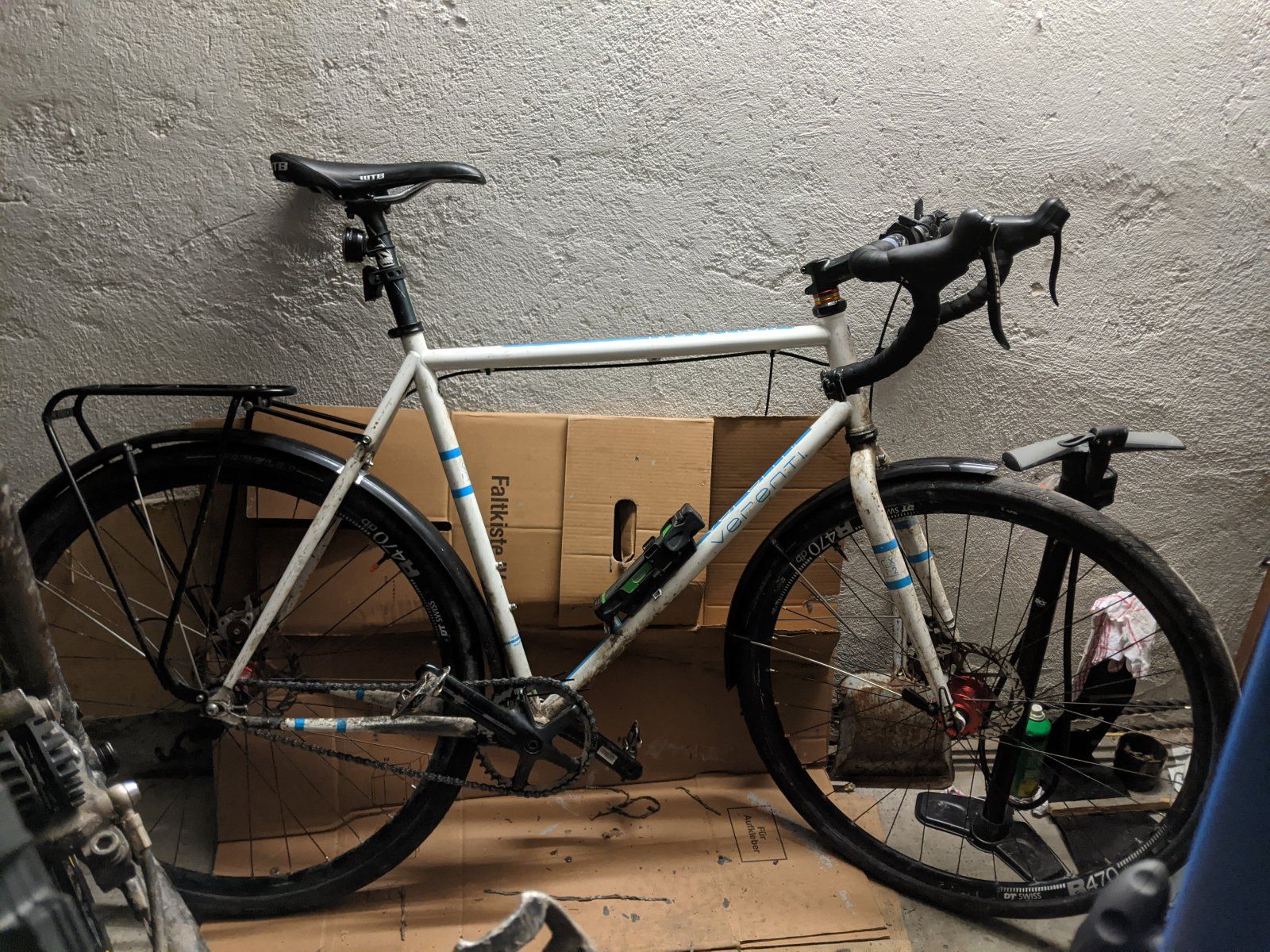

Am Vorderrad hatte ich keine Aufnahmen für die Schutzbleche aber von Tubus gibt es das hier:
https://www.bike-components.de/de/tubus/Schellenadapter-fuer-Sitzstrebenmontage-p11268/Darauf achten den richtigen Durchmesser zu bestellen, hilft ungemein und erspart Biege-Orgien im Nachhinein😹

Tom! Oida Sandtler, schön Dich mal wieder zu "lesen"! Ois Senkrecht?
Wenn ich das vordere Schutzblech von hinten an die Gabel montiere, kommt es noch etwas tiefer. Mir fehlt nur ne längere Schraube...

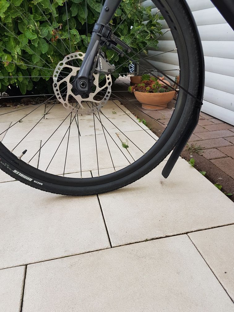

So Sachen habe ich auch schon gemacht. Dann fehlt es vorne, auch doof. Gerade breitere Reifen transportieren viel Wasser, das dann vorne ausgeworfen wird und letzlich an deinen Beinen landet.
So eine Länge möchte ich schon mindestens haben:
Besser noch ein Stückchen länger.

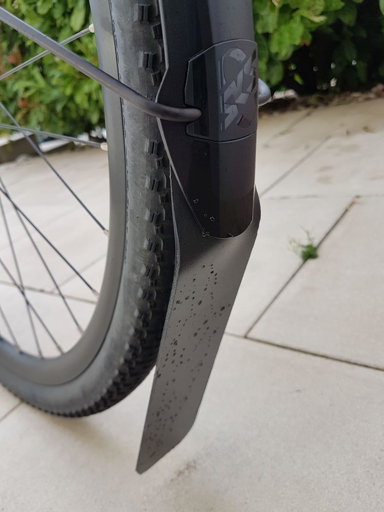

Das hier war ein Versuch Bluemels mit Bluemels-Resten zu verlängern.
Hat - wie man sich denken kann - nicht das ewige Leben gehabt.
