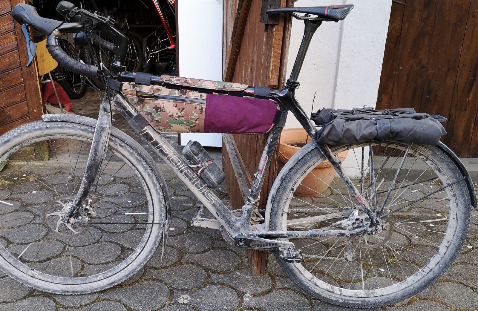

Meine Edge AL sind die breiteren 52er. Sie sind relativ tolerant gegenüber zu breiten Reifen (mit der Einschränkung, dass man an den Streben etwas Luft lassen muss).
Die Ecken habe ich etwas nach Außen gebogen. So habe ich einen My mehr Platz und die Streben liegen eng am Schutzblech an.

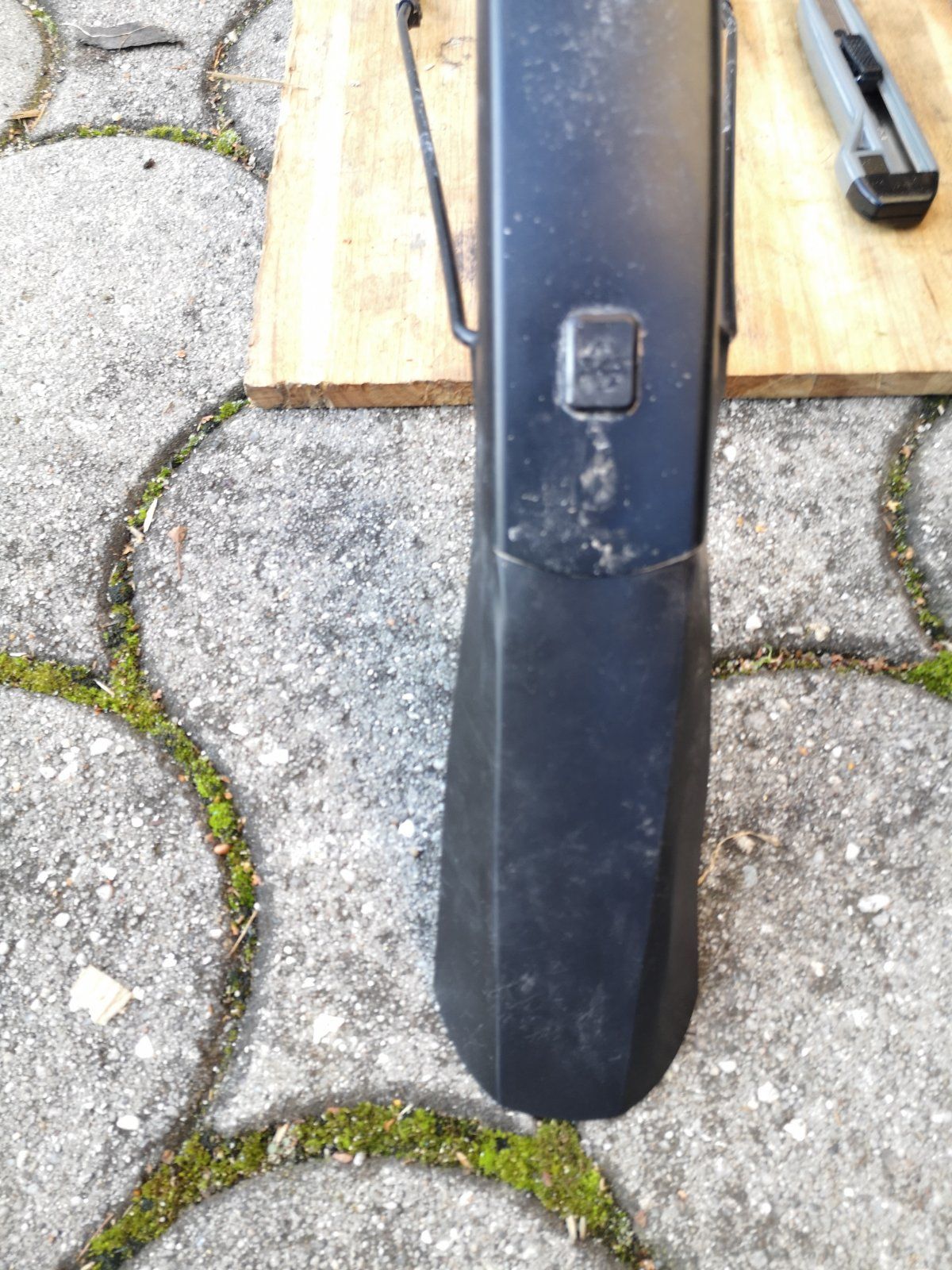

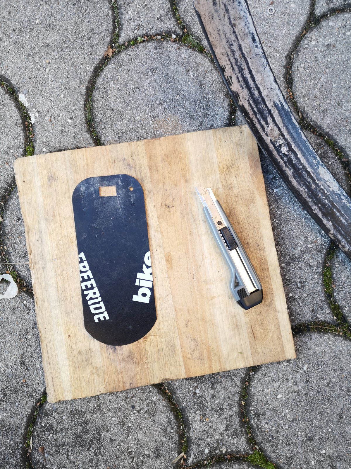

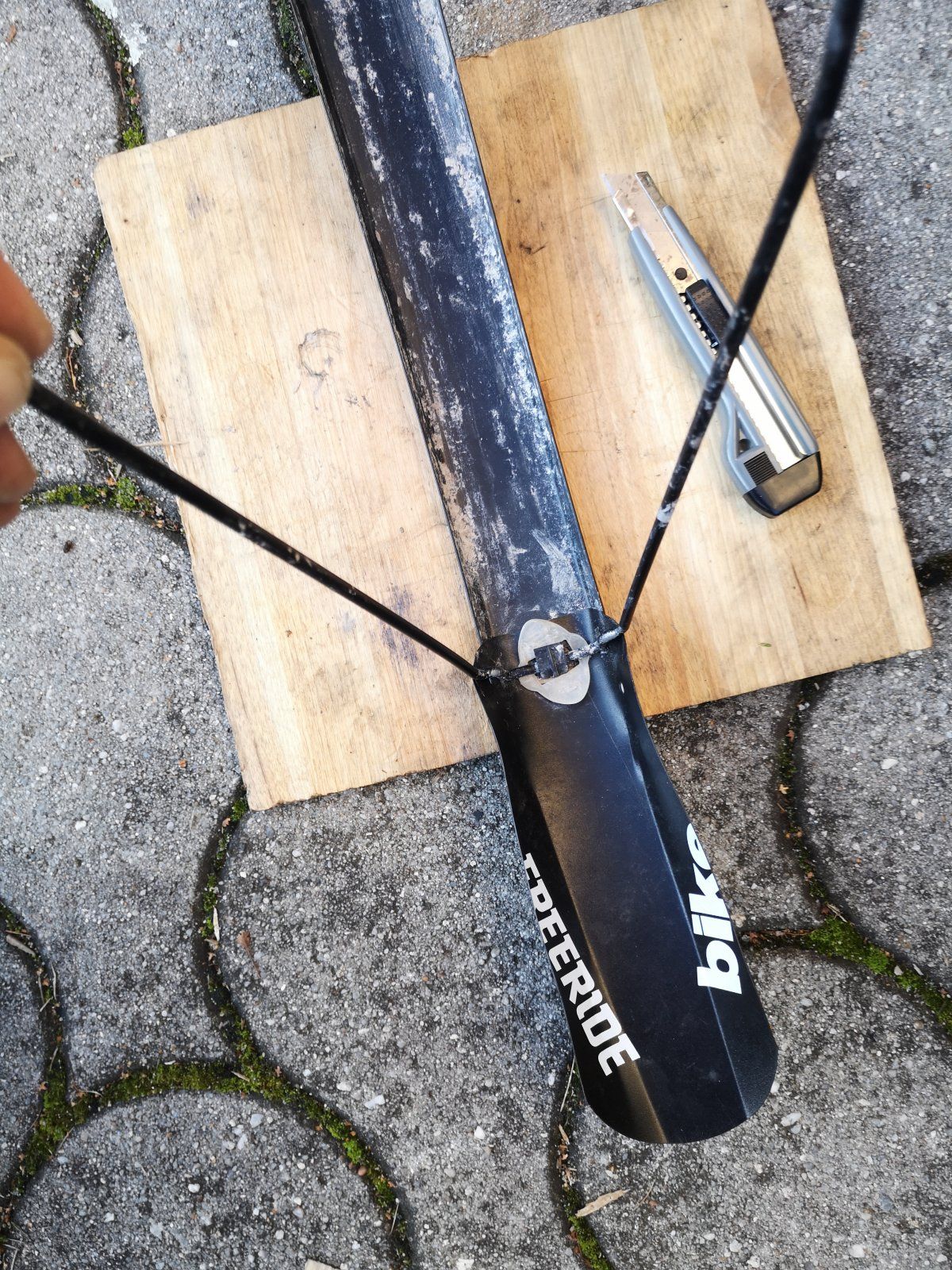

Das vorne sieht echt interessant aus, hab noch irgendwo n ranzigen Stevens Werbe Ass Saver (diese minipille Teile) liegen, der könnte prima missbraucht werden für den vorderen Speedrocker.
Also bei mir ist es kein Asssaver, sondern so ein Miniteil für die Federgabel. Einfach die Flügel, die am Casting runterführen abtrennen, ein Loch für die Befestigung reinschneiden und für mehr Steifigkeit knicken. Ich hatte noch ein paar von der Eurobike, ansonsten hätte ich aber wohl auch einen Asssaver von Decathlon mitgenommen.
Du hast da sicherlich schon das Beste rausgeholt.
