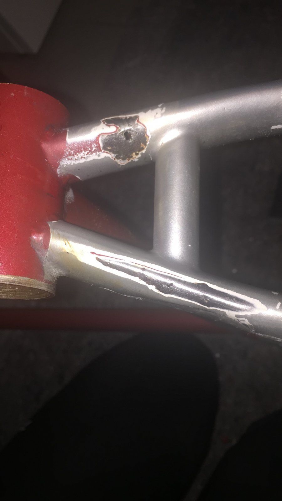

Das traue ich mich gar nicht zu zeigen:
Ich schwanke zwischen weggeben oder Reparieren und richtig dekadent aufbauen.
Andererseits könnte ich auch einen moderneren 26er Stahlrahmen bekommen, wo die Geo mir mehr entgegen kommt.
Aber es geht nur eine Option.
Schei*e - ich hab auch schon etliche Rahmen (darunter ein DeKerf und einen alten Bonti) wegen genau dieser fiesen Rostlöcher an Leute abgegeben, die vielleicht besser mit dem Brenner umgehen konnten als ich...
Was ist das HOT für ne Rahmengröße? ;)

Das HOT, weiter oben schon mal kurz thematisiert wird mittelfristig auch aufgebaut - so in Richtung Frühjahr.
Hier noch mit mehreren Löchlein zu sehen, ist der Rahmen inzwischen reparaturgeschweißt.
AN DIESER STELLE HERZLICHEN DANK LIEBER THOMAS (Ich weiß du bist viel zu bescheiden, als dass ich dich hier genauer erwähnen dürfte), DASS DU ES MÖGLICH GEMACHT HAST, DEN RAHMEN ZU ERHALTEN!
Momentan hängt er verkehrt herum mit Brühe im Sattelrohr, um die Stütze zum heraus kommen zu überreden.
