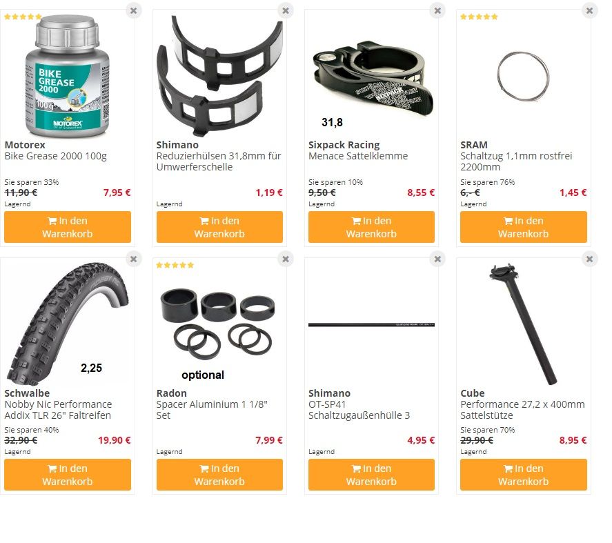

Das wäre jetzt die Merkliste, damit ich nichts vergesse....Habt ihr noch Anmerkungen?
Shimano Deore FD-M610 Topswing, 34,9mm
Da steht in der Beschreibung, dass er Dual Pull hat, das sollte also in jedem Fall passen, oder? Also zusätzlich zur Adapterschelle?!
Ja, passt. Der Rahmen verträgt einen Top Swing - Umwerfer, kannst montieren.
