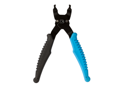

Falls du Kettenschlösser verwenden willlst, die man wieder öffnen kann, dann empfehle ich auch noch diese dazu
Das sind wir beim nächsten teuren Teil vom Biken - dem Werkzeug. Mit einer gescheiten Bowdenzugzange knipste den alten da ab, wo er gerade wieder gut aussieht. Ein wenig Sekundenkleber aufs Ende und der franzt auch nicht aus.
Die gute Zange kostet natürlich so viel wie 20 neue Züge.
