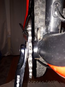

Hab mein YT Jeffsy ehemals 1x11 SLX mit e13 Kassette auf 1x12 SLX umgebaut. Dabei hab ich den Freilauf geändert. Kurbel ist RF Turbine mit einem RF 32er Kettenblatt.
Ohne mich groß damit auseinandersetzen hat eigentlich alles super geklappt. Schaltet auch sauber bis eben zum ersten Gang. Da kann ich dann einstellen was ich will, die Kette springt auf dem Ritzel immer wieder leicht. Muss zugeben dass ich das Ritzel vom Umwerfer auch nicht exakt unter das Ritzel 1er Gang eingestellt bekomme. Und die Kette läuft schon übelst schräg vom ersten Gang zum Kettenblatt (schwer zu erkennen, siehe Bild).
Woran liegts? Läuft die Kombi einfach schlecht? Muss ich das Kettenblatt vorne noch tauschen? Hab mich von der Schaltaugen- Thematik etwas verunsichern lassen aber das dürfte eigentlich nicht das Problem sein oder?
Danke euch für euere Unterstützung

Auf dem ersten Bild liegt die Kette auf dem viertgrößten Ritzel. Somit ist eine Diagnose bzgl größtem Ritzel schwierig.

Damit wären wir wieder beim meinem ersten Kommentar: Bilder von der Problemsituation helfen. Ansonsten raten wir hier nur rum.

Jop, so war es jetzt letztendlich auch. Hätte ich auch selber erstmal tetsten können bevor ich einen Thread aufmache. Durch den Zug hab ich den Umwerfer nicht weiter verstellen können. Jetzt sollte es passen. Vielen Dank euch für die Gedanken
