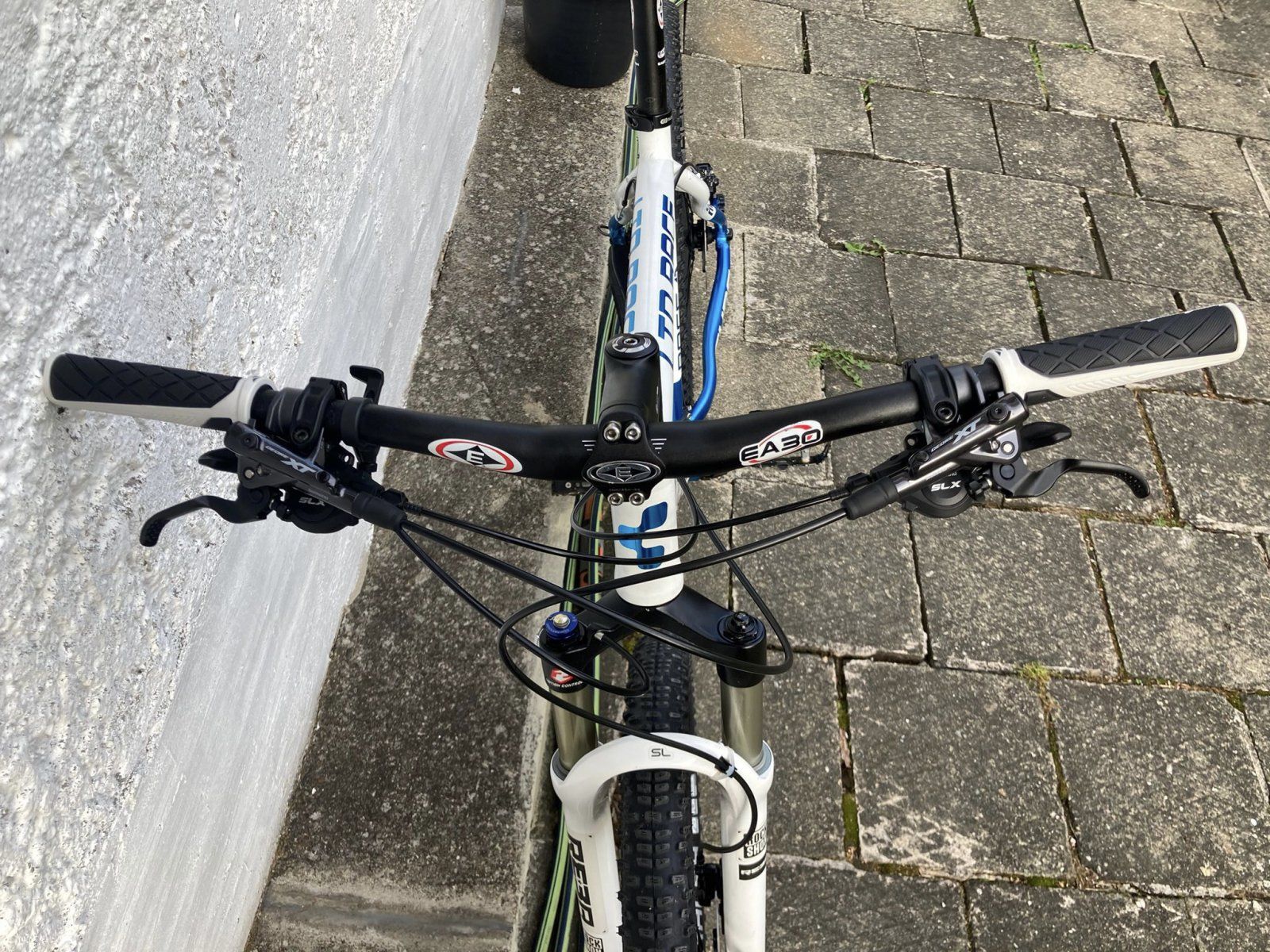

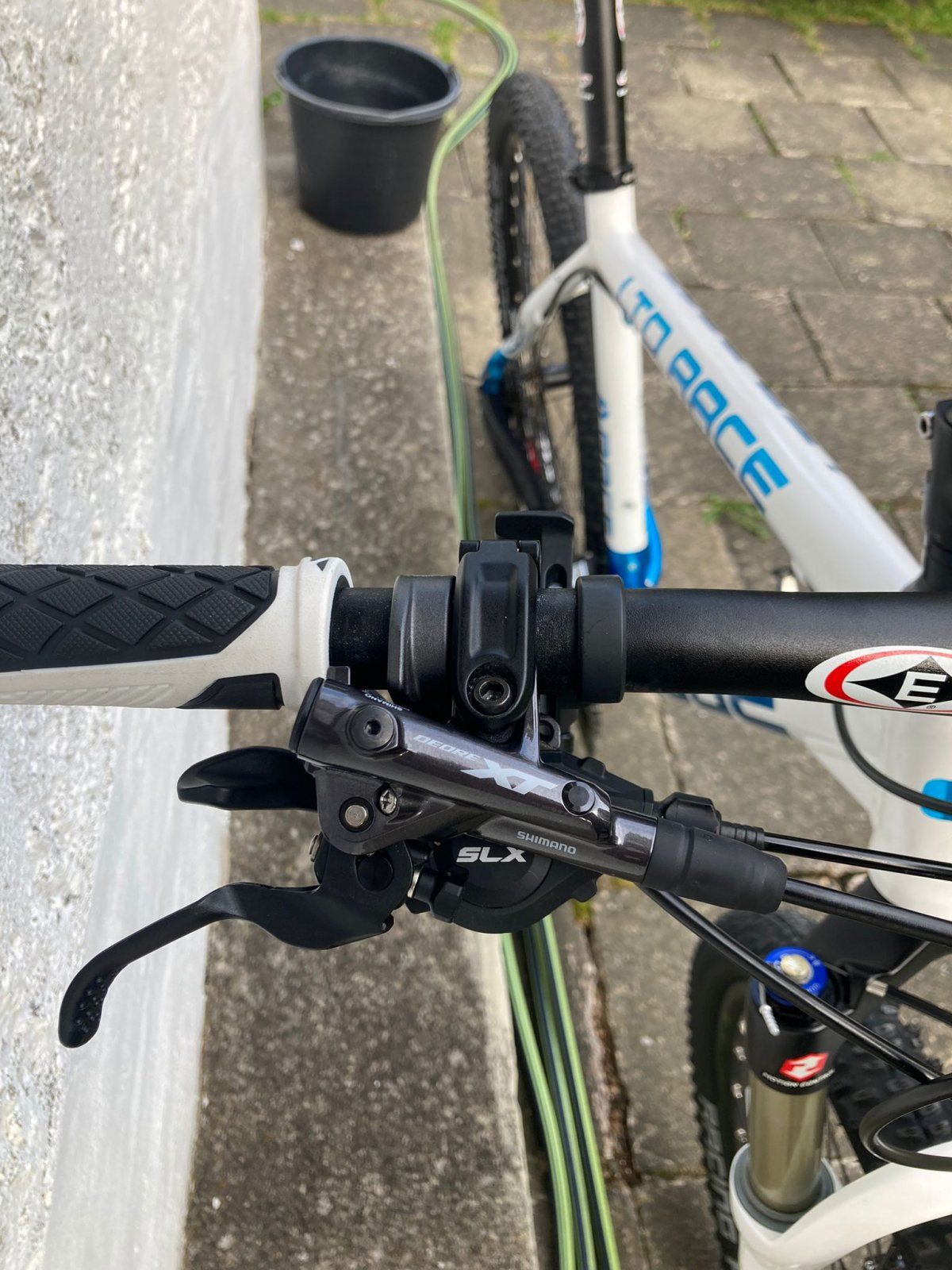

Wie gesagt war in erster Linie meine Intention, dass ich mit meiner neuen SRAM 1x12 am neuen Bike ganz zufrieden bin und ich das „saubere“ Cockpit auch an dem gerne hätte. Außerdem habe ich lange Zeit nach Schalthebeln gesucht, die ich neben der neuen Bremse unter bekomme und bin da nicht fündig geworden. Nun werde ich aber erst versuchen die aktuellen Hebel so zu modifizieren, dass sie an die richtige Stelle neben der Bremse passen, bevor ich hier die Arbeit Schaltung umbauen in Kauf nehme.
Wenn du die Ganganzeigen abschraubst, kann es sein, daß hinter der Anzeige sogar das Deckelchen zum Verschließen des enstandenen "Loches" dabei ist. Ansonsten sollte es die (theoretisch) von Shimano als Ersatzteil geben.
So liebe Leute.
Vielen lieben Dank für alle Tipps und Hinweise. Wie schon geschrieben, habe ich mich für den Umbau der Shifter entschieden und tatsächlich waren die Deckel unterhalb der Ganganzeige vorhanden, was den Umbau deutlich erleichtert hat.
Damit ist das Projekt Cube LTD Race 2008 wieder in Gang setzen, abgeschlossen.
