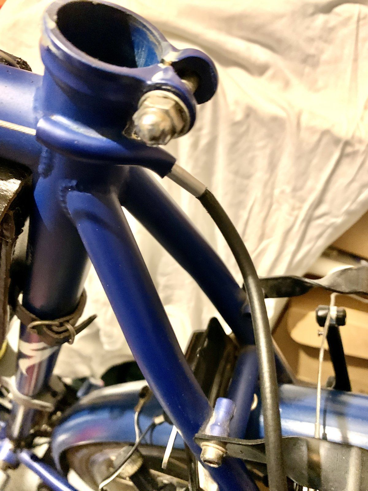

hier sind ja auch ein paar Selbstschrauber vertreten, vielleicht hat ja jemand einen Tipp: Ich habe vor an einem älteren Trekkingrad die Cantis gegen V-Brakes zu tauschen. Vorne kein Problem, hinten dagegen komme ich nicht weiter.
Die Zugführung, die mit dem Rahmen verschweißt ist, endet quasi zentral über dem Hinterrad (siehe Bild).
Dadurch ist die Kurve, die der Zug von der Zugführung/Anschlag zur Bremse beschreibt sehr eng. Ich bekomme es zwar so zusammengebaut, beim Bremsen will der Zug aber nicht mehr zurück. D.h. das Rad bleibt blockiert/ schleift.
Die Zugführung ist zudem auf der der Bremse zugewandten Seite enger als die Zughülle, d.h. ich bekomme dort die Zughülle nicht direkt reingepresst. Daher habe ich mir mit dem angepassten Metallanschlag (im Bild das silberne Teil zwischen blauem Anschlag und Zughülle) geholfen, verliere aber dadurch auch einen Zentimeter Kurve.
Hier noch die seitliche Ansicht:
Hat jemand eine Idee?

Ich kann nicht so genau sehen, wie es mit der Zugführung nach vorn weiter geht, aber vielleicht hilft auch ein Zuganschlag für die Sattelklemme, nur eben "falschrum" montiert.

Danke für die Nachricht. Damit käme ich aber auch in die Mitte über dem Hinterrad, und da will ich für die V-Brake ja weg. Ich versuche es mit der Leitungsführung und Kabelbindern.

Ich hatte es eigentlich so gedacht, dass der Anschlag nach vorn zeigt. Es sieht so aus, als wäre das Kabel im Moment frei an der linken Seite des Oberrohrs, und das wäre es mit diesem Teil auch.

Achso, du meinst, als Ersatz für den zu engen Anschlag? Dafür wäre das passend, stimmt. Momentan kommt das Kabel an der linken Seite des Oberrohrs entlang, führt dann in das blaue "Röhrchen", das dann mittig oberhalb des Hinterrads raustritt (also quasi einen viertel Bogen um das Sitzrohr macht).

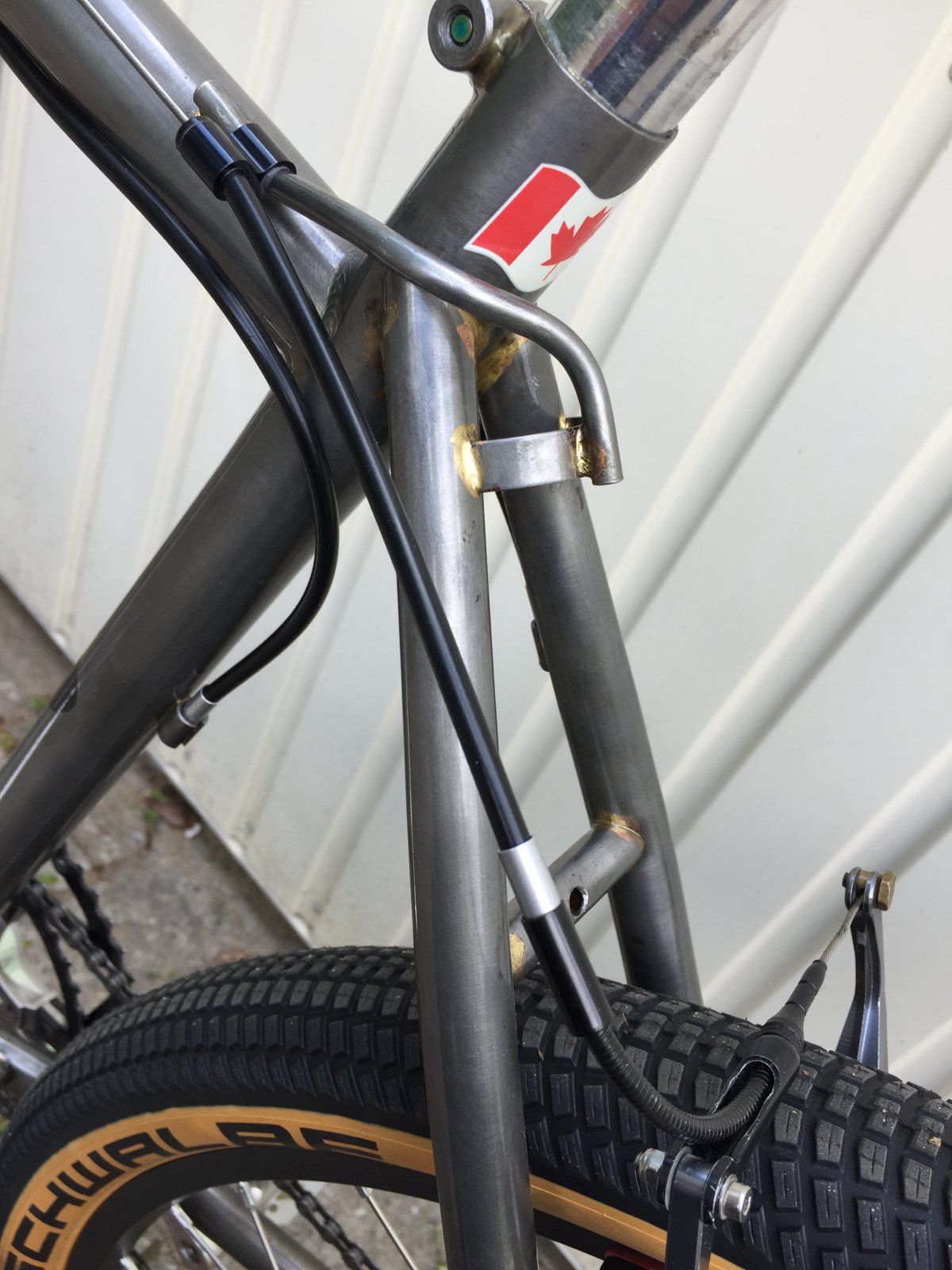

Mach wie schon oben geschrieben eine durchgehende Zugführung . So in etwa wie auf dem Bild nur halt durchgehend. Dann funzt auch die hintere Bremse besser wenn keine engen Zugradien zu überwinden sind.
