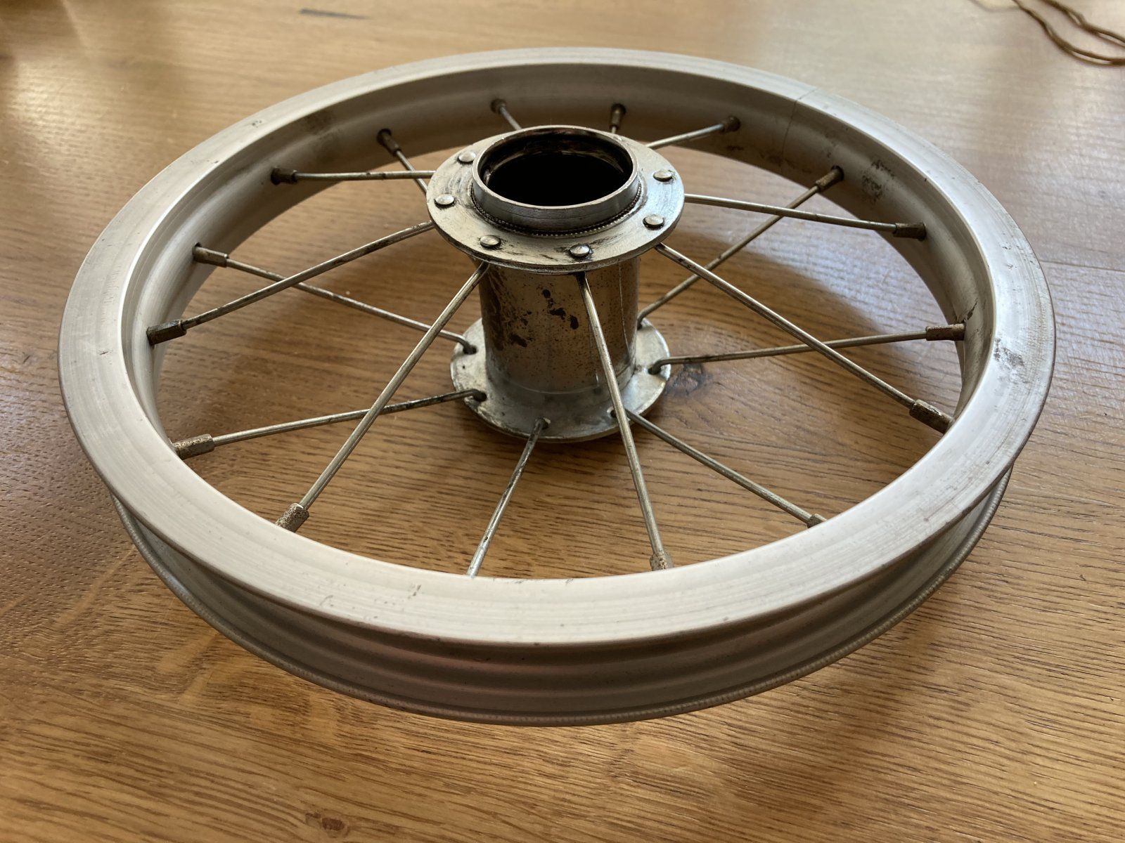

: Man könnte auch einfach die Bremsbacken aus der Nabe fummeln. Aber leider bleiben damit viele schwere Komponenten drin. Ich habe mich für eine BMX Nabe und ein Freilaufritzel entschieden. Damit „klackert“ das Rad schön - ein beliebter Kindersound. Das Umspeichen gestaltete sich etwas schwierig, da man von 16/16 auf 16/36 bei den Löchern von Felge/Nabe geht. Es dauert etwas, da ansatzweise Symmetrie reinzubringen. Geht aber, auch mit den originalen Speichen. Nächstes Problem ist die Breite der Hinterradnabe. Ich musste mit Distanzstücken arbeiten, um entstandene Leerräume in der Hinterradschwinge zu kompensieren. Am besten nimmt man Teile der alten Nabe. Leider ist die BMX-Achse nicht breit genug, so dass ich eine 175er Achse bei Amazon geordert habe und diese dann gekürzt habe. Es würde vermutlich auch mit der BMX Achse gehen, aber die Achsmuttern sind dann nach außen nicht ganz „gefüllt“, das gefiel mir nicht.
