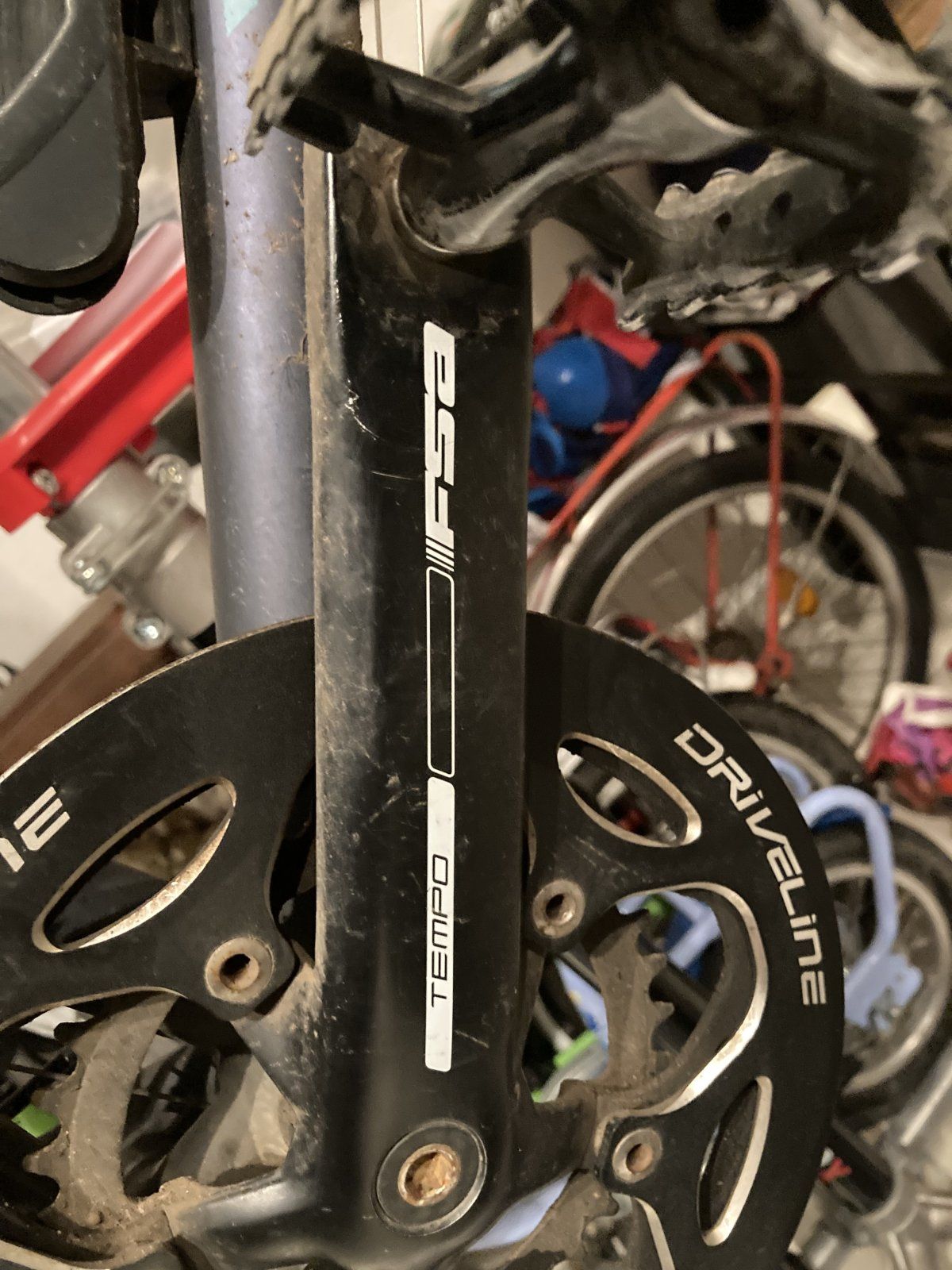

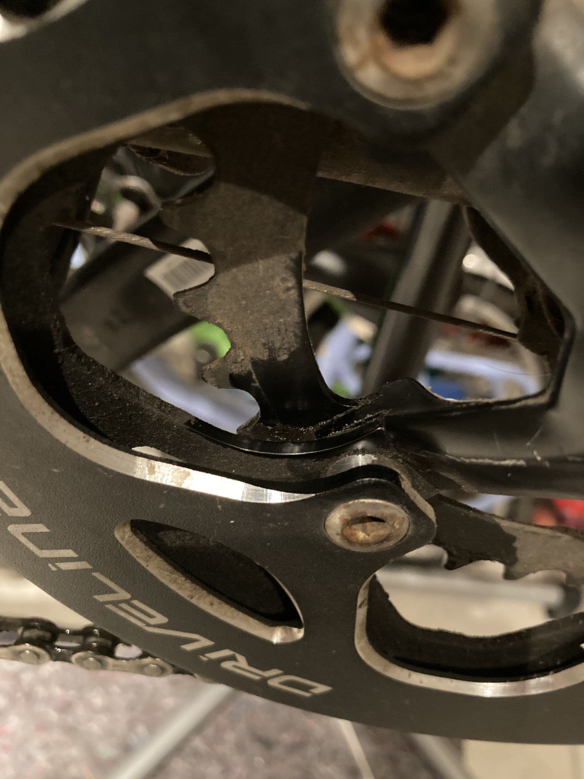

Sollte ich somit doch das neue Kettenblatt innen verbauen falls es mit der Kettenstrebe passt so wie @discodoener vorgeschlagen hat?
Entspricht dann aber die Kettenlinie nicht der des jetzigen kleinen Kettenblattes? Zwischen die beiden Kettenblätter komme ich ja demnach garnicht wirklich mit dem neuen Kettenblatt. Oder mache ich es hier zu kompliziert?
Ich habe mal ein Foto gemacht
Und dies hier ist die Kurbel
Grüße
Matthias
Setz das neue Blatt dorthin, wo es passt, am besten innen. Für mich sieht das alles recht komisch aus.
Du musst natürlich die Kurbel erst Mal von der Welle ziehen, Abzieher hast du?
;) Wahrscheinlich wegen dem noch obendrüber verbauten Kettenblattschutz. Hast Recht, sieht komisch aus. Den hatte ich vor langem eher aus praktischen Gründen mal drangeschraubt.

Die Kurbel ist eine FSA Tempo. Auf der Rückseite des Kubelarms steht CK-C200 falls dies wichtig ist.
