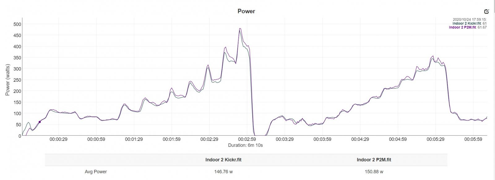

Ich hatte meinen lockdown-KickCore gegen mein P2M getestet und das Ergebnis als ausreichend befunden:

ich würde den wahoo kickr nehmen, da hatte ich ca. 4-5 Watt Abweichung. Einmal Stages und powermeterpedale . Kannst den Kickr auch Mieten und testen. Da wird die Miete dann auf den Kaufpreis gerechnet . Mit den anderen günstigen Modelle hab ich weniger Erfahrung, aber auch ein Core wird seine Arbeit machen.
