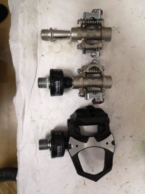

@racing_fish95 wenn du mit den Assioma sehr zufrieden bist, wäre ein Umbau evtl. eine kostengünstige Alternative.
Ich war auch lange auf der Suche nach einem Leistungsmesser welcher möglichst flexibel ist und auch zwischen MTB und Rennrad wechselbar ist. Hatte iQ2 als Adapter unterstützt, was dann irgendwann Pedale werden sollte.... Als ich dann nach Jahren warten die Geduld verlor, habe ich den Assioma-Xpedo Umbau gewagt und durch Distanzscheiben am richtigen Ort auch die gedichteten Xpedo "Achsabschlussringe" verbaut.
Fahre mit meinem Canyon LUX die örtlichen Trailstrecken bislang ohne irgendwelche Probleme. Auf dem RR dann eben mit MTB Schuhen.
Bild vorher-nachher-vorher :)
Sofern es anpassbar ist eine schöne Lösung. Wenn Assioma oder auch Garmin nur die Achsen für die unterschiedlichen Pedalhersteller anbieten würden, wäre die Nachfrage größer und sie hätten weniger mit Garantieansprüchen zu tun, da sie für weniger Bauteile die Verantwortung hätten. Dann gäbe es endlich Crankbrother kompatible PM-Pedale.
