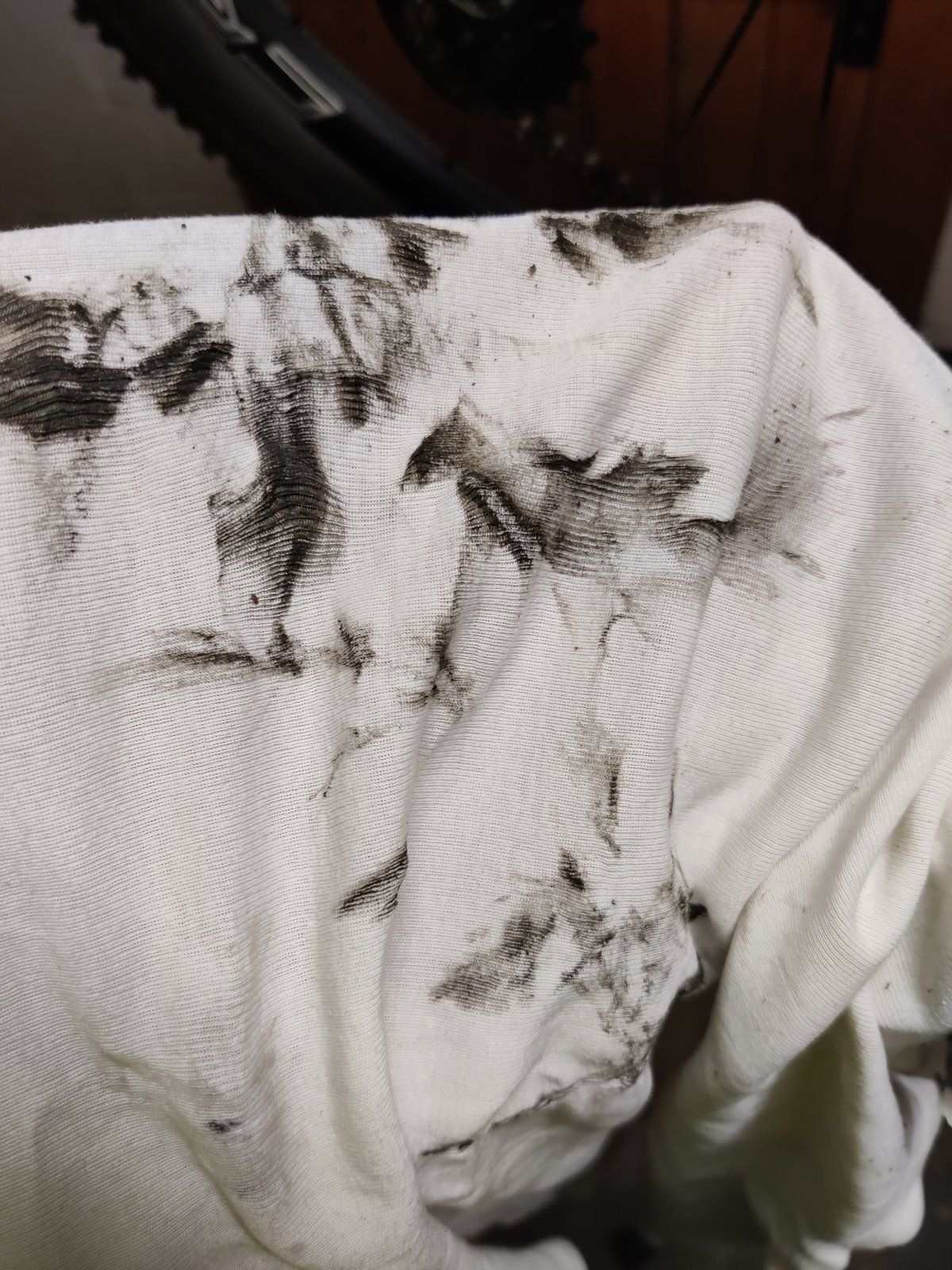

ich habe meinen komplett neuen Antrieb auf Wachs umgestellt (Dynamic Slick Wax). Die Kette habe ich in drei Waschgängen in Waschbenzin gereinigt. Beim 2. Gang habe ich sie mehrere Tage im Benzinbad liegen lassen, während beim 1. und 2. Waschgang das Waschbenzin anschließend leicht trüb war, war es beim 3. hinterher immer noch klar. Also: Kette rauf aufs Rad und 2x mit Dynamic Slick Wax behandelt. Nach einer etwas matschigeren (nicht extrem matschig) Ausfahrt habe ich die Kette dann einmal durch einen alten Lappen gezogen und das Ergebnis sieht so aus:

Benzin enthält Additive die Rückfettend sind. Daher reinige ich nach dem Benzin immer nochmal mit normelem Bikereiniger, um die Benzinrückstände zu entfernen.
Ein bisschen Schmutz ist normal auf der Kette. Denn das Wachs löst sich ja nicht in Luft auf. Das muß ja da sein um eine Aufgabe zu erfüllen. Oder hast Du einen schneeweißen Lappen erhofft ?
200km Do/Fr/Sa. 50% Asphalt und 50% Forstwege aufgrund der miesen Bodenlage.
Allerdings mit Squirt gewachst. Richtig dreckig ist das nicht. Was lose an Brocken, Laub und sonstigem Gemüse drauf war, wurde mit der Gießkanne einfach abgespült.

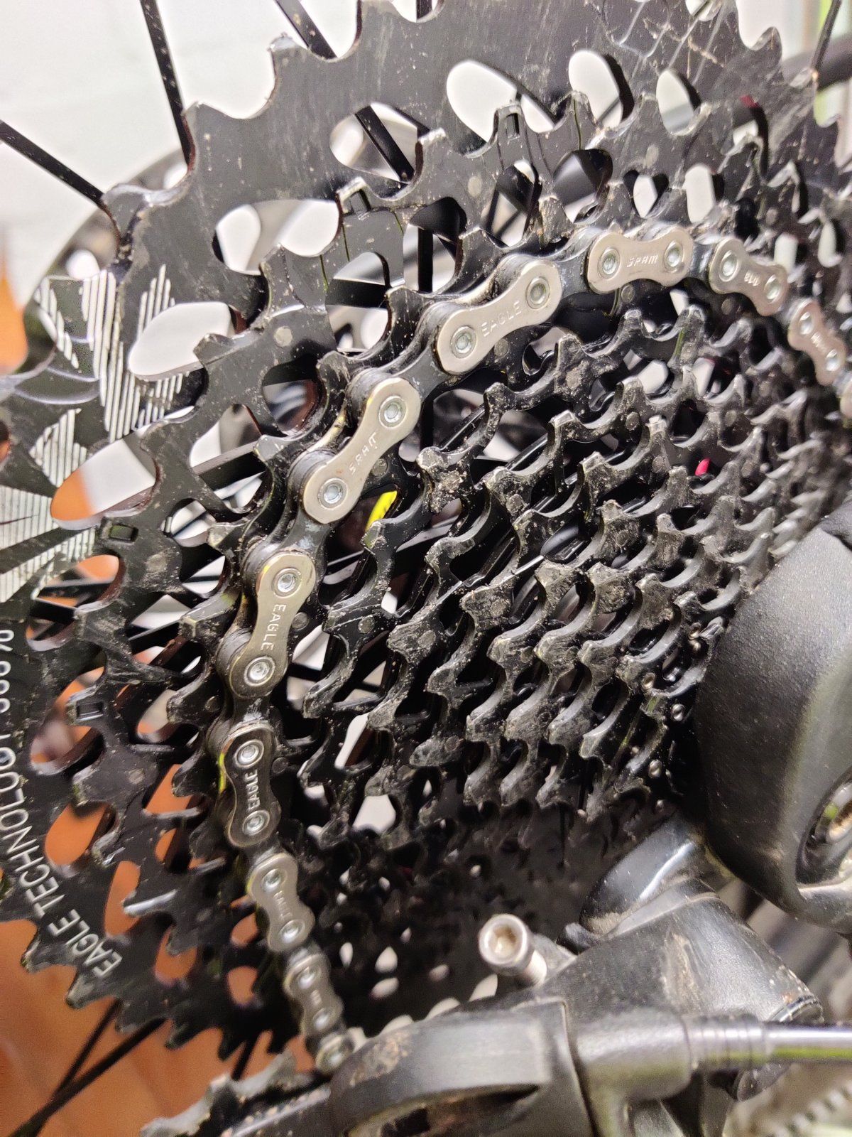

Habe ich etwas falsch gemacht? Die Kette an sich wirkt relativ sauber:
Nach ein paar Wochen und mehreren Touren im Matsch bin ich inzwischen wirklich zufrieden damit, wie sauber die Kette bleibt. Einmal abgewischt und sie glänzt wieder. Beim Pedalieren am Montageständer hört man jedoch durchaus etwas Dreck/Sand zwischen den Gliedern - das lässt sich aber vermutlich auch nicht ganz vermeiden...
