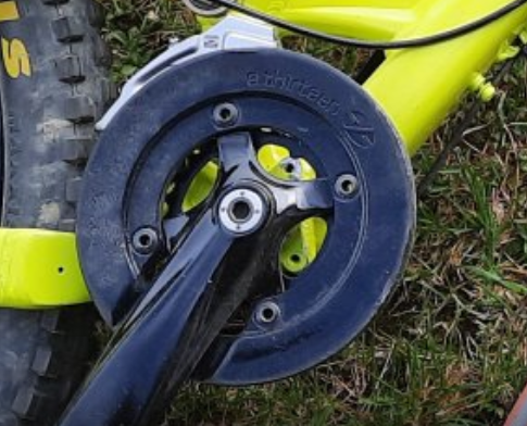

Hallo, bei einem Enduro Bike ..folgendes Problem, Kette läuft auf Umwerfer bei kleinem Kettenblatt, Umwerfer steht zu weit oben ( 3-4 cm) über dem größten Kettenblatt, Klemme nach unten schieben geht aber nicht weil es der Rahmen nicht zu lässt, Rohr ist im Weg.
Was läuft da falsch ( wurde gebraucht gekauft, ich sollte nur die Kette tauschen) 20210608_160219.jpg

Also , das die Kette bei extrem Schräglauf am Umwerfer streift weiss ich ,aber sie streift nicht an den Wänden vom Umwerfer sondern sie läuft direkt auf dem Umwerfer, das der Umwerfer aber beim grossen Kettenblatt ein paar cm drüber steht soll nicht sein aber bekomme ich ja mit der Klemmschelle nicht weiter runter. Auch bei beim Fahren ...durch Spannung ändert sich das nicht sie hört erst auf zu streifen wenn ich das grosse Kettenblatt nehme, ich mach mal ein Video

Es ist ja nicht so das ich gar nix von der "Grundeinstellung " weiss, wenn ich die mache, umwerfer Parallel, und ein paar Millimeter über dem größten Kettenblatt dann fängt da ja das Problem schon an, bekomme den Umferwer nicht weiter nach unten..
Hab, erstes Foto grosses Kettenblatt
Ja, ist schwer zu erkennen, da man das Kettenblatt hinter dem Plastikschutz nicht sieht, sieht aber so aus, als wäre der zu hoch. Auf jeden Fall sollte der Umwerfer nur 2-3 mm über dem großen Kettenblatt sein.
So wie ich das erkennen kann, geht es nicht tiefer, da die Zugbefestigung / Mechanik mit dem Rahmen kollidiert, oder?

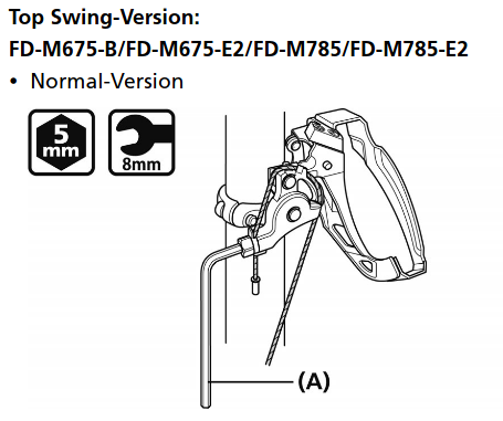

Ich denke es wird schwer einen passenden Umwerfer zu finden.
Wird wahrscheinlich mit dem FD-M675 auch knapp.
Vielleicht geht ein SideSwing - lowClamp, so was wie der hier, der ist nur leider 11 fach.
https://bike.shimano.com/de-DE/product/component/slx-m7000/FD-M7020-11-L.html
