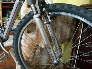

Weis jemand was das für eine Federgabel ist ?

Ich hab jetzt mal einiges über diesen Rahmen gelesen, nix gutes.
Vom Vorbesitzer hab ich mir die Adresse und Tel.Nummer geben lassen (man weiß ja nie bei Bikes vom Flohmarkt) und hab gerade mit ihm telefoniert, er sagt er hat das Rad lange und oft gefahren, das sieht man auch,der Hinterreifen ist glatt, die Kette verschlissen usw. aber es gab nie Probleme damit, es hat auch nicht den geringsten Riss, kann man da auch mal Glück haben und das Ding hält ??? ich hab ne neue Kette drauf und alles geschmiert und gangbar gemacht und finde das Teil nicht mal schlecht. Allerdings bin ich nicht der leichteste und muß schon zugeben das mit den Rissen und defekten fährt im Kopf mit :confused:
Aber so zum Sammeln oder als schlechtes Beispiel kann es immer dienen.
Grüße oliver
