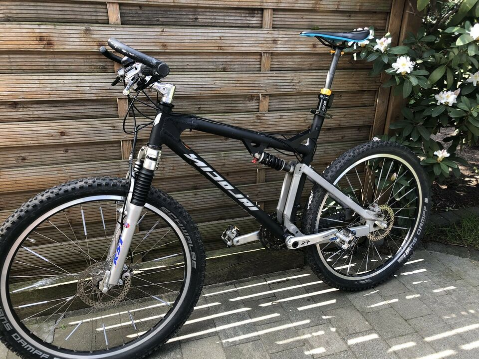

NICOLAI VIRUS
Rahmenhöhe 50 cm
RST Delta TL Federgabel
3x9 Kettenschaltung
Shimano Deore XT Schaltwerk
Shimano Deore XT Umwerfer
Shimano Deore XT Kurbelgarnitur
26 Zoll Laufräder mit Magura Naben
Magura Louise Hydraulische Bremsen
Shimano Deore LX Trigger
Forca absenkbare Sattelstütze
Preis: €400

Ich kann die unfundierte Aussage treffen das ich das Nicolai geil finde.
Soviel ich weis sind deren Rahmen in D gefertigt, auch ein Argument.
Nicolai:
  • Bist Du schonmal auf dem Rad gesessen ? Passt die Größe ? Ist der schmale, gerade Lenker ok für Dich ?
  • Die Gabel wollte vor 20 Jahren schon keiner, StahlfederDämpfer ist schwer und kann nicht (so einfach) auf Dein Gewicht angepasst werden.
  • Gibt es noch Beläge für die alten Maguras ? Die haben noch manuelle BelagNachstellung , oder ?
Nicolai finde ich gut, ich fahre selbst eines. Das Virus ist ein Eingelenker, da musst Du im Falle eines Defekts der Lager nicht so viel austauschen.
Alles in allem müsste ich (für mich) an dem Rad zuviel umbauen (Gabel, Dämpfer, Lenker, Vorbau, SattelStütze, Bremse), das wäre mir in der Summe zu teuer.
Wenn es eines von den beiden werden soll, dann in jedem Fall das Nicolai, auch wenn alles richtig ist, was @Rolf schreibt.
Es ist 100 günstiger.
Die Gabel, sollte sie nicht zufrieden stellen, ist leichter zu reparieren/tauschen.
Die alte Magura Scheibenbremsen war eine ordentliche Bremse. Beim CD ist die Bremsanlage zwar neu, aber unteres Niveau.
Absenkbare Stütze ist praktisch, wenn man sie nicht haben will, lässt sie sich sicher zu einem ordentlichen Preis verkaufen.
Rahmenbauer aus D versus Serienbike aus US, ich denke, falls mit dem Rahmen was sein sollte, erhält man nach 20 Jahren hierzulande problemloser noch Support (https://www.nicolai-bicycles.com/about-us/). Bei CD galt die lebenslange Garantie m.W. nur für Erstbesitzer.
