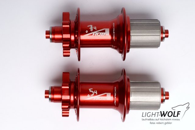

lassen wir mal Bilder sprechen:
Hinten:
Gleiche Flanschgeometrie, gleiche Lager
Sperrklinken: A-hub.54: 5mm / A-hub.74: 7mm
Die A-hub.74 hat eine verstärkte Achse
.54 nur für Schnellspanner
.74 verfügbar für QR, 10mm, X-12,
Vorn:
links kleinerer Flansch bei .54, gleiche Lager
.54 und .74 verfügbar für QR und 15mm Steckachse
Farben:
A-hub.54: Schwarz, Rot, Weiß (Aufpreis)
A-hub.74: alle Acros-Farben

Acros A-hub.54: 148/257gr
Acros A-hub.74: 155/269gr (+19gr)
Hope pro 2: 185/311gr (+71gr)

Um mich noch rein zu hängen und die Differenzen noch feiner aus zu arbeiten: Die 74er haben zu den 54er minimal dickere Flansche und somit bei den Hinterradnaben auch eine minimal andere Flanschgeometrie.

die A-hub.54 wiegt nach wie vor ca. 250gr hinten.
Neu ist der Freilauf der statt auf 5 gleichzeitig greifende Klinken in 30Z nun 2x3 Klinken hat, die in die gleiche Ratsche leicht versetzt greifen und somit die Rastpunkte verdoppeln.
