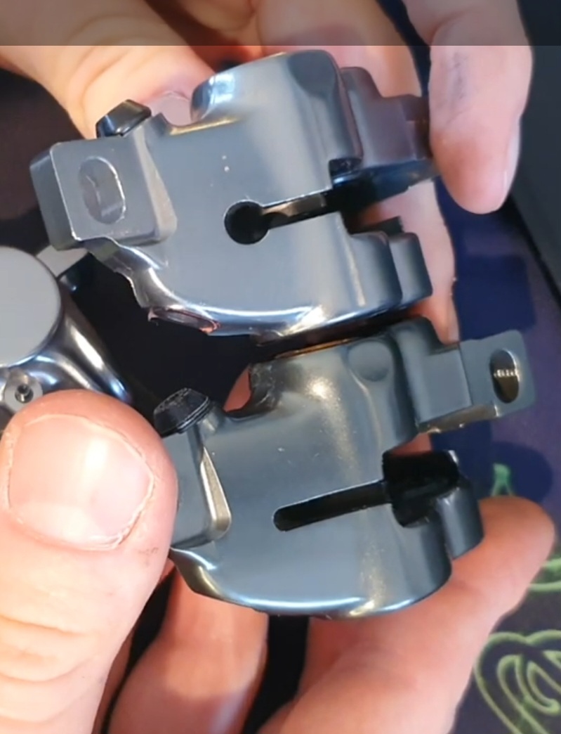

Hallo zusammen,
Ich hab gesehen dass die die Kolben der MT 7 und 5 die aktuelle Verkauft werden am Ende der Schlitze eine runde Ausfräsung haben. Meine am Bike nicht.(älter)
Wisst ihr warum da nun eine Ausfräsung ist und was das bringt und ob man einen Unterschied auf dem trail merkt?!
Wurde sonst was intern verändert?
Danke schon mal
Gruß
Korrektur:
Hatte vor 3 Wochen bei Magura angerufen und dort wurde mir versichert am MT 5 Sattel wäre noch nie was am Design verändert worden. Diese Aussage von Magura ist falsch!
Meine 2016er hat die Rundung nicht die 2024 schon. Ist mir vor 2 Wochen beim tauschen der Sättel nicht aufgefallen. Klarer Vorteil der Rundung dadurch aufgefallen, der Lichtspalt lässt sich besser erkennen und ggf. hat die Scheibe etwas mehr Platz wenns krumm wird und damit nicht gleich am Metall schleift... kommt ja leider vor...
Guten Morgen zusammen,
also für mich sieht es so aus als ob der Radius am Nutende vergrößert wurde um einer etwaigen Rissbildung vorzubeugen.
Habe aber keine Ahnung ob Magura hier schon mal Probleme hatte.
Einen Unterschied wirst du da sicher nicht merken.
