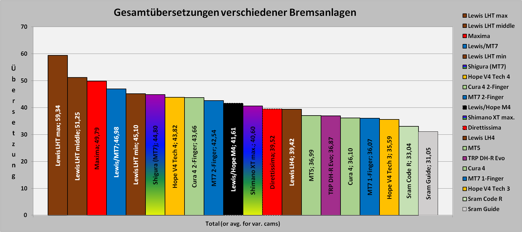

Bremsanlagenübersetzungen (Shimano etwas korrigiert da real 17,2mm/15,1mm Kolbendurchmesser)

Bremsanlagenübersetzungen (Shimano etwas korrigiert da real 17,2mm/15,1mm Kolbendurchmesser) Anhang anzeigen 2064199
ist das deiner eigenen tabelle entsprungen?
Hayes gibt an: 9,15mm Geberkolben, 2x17mm Nehmerkolben, 5,7 mechanischer Hebel an typischer Fingerposition = 39,35 Gesamtübersetzung.
Mr Trickstuff meinte sie mit 43,8 Gesamtübersetzung gemessen zu haben. (entspräche einem mech. Hebel von 6,344)
die Grunddaten stammen von LaStrega, hab es halt etwas ergänzt (Shigura) und ein Diagramm dazu gemacht
Hayes Daten sind da keine drinnen, könnte ich aber ergänzen und hier einstellen
die Leichtgängigkeit ist ja indirekt auch ein Parameter der dazu beiträgt dass Netto mehr Power hinten raus kommt (vor allem unten raus macht das sehr viel aus)
Lg Tirolbiker63

ich zitiere mal den ganzen Text aus der Quelle
So testen wir Bremsen​
Verlässliche Aussagen über die Leistung der Bremsen sind nur auf Basis von Laborwerten und Erfahrungen aus der Praxis möglich. Deshalb haben wir das komplette Testfeld zuerst an das Labor des Studiengangs für Sport Equipment Technology am Technikum in Wien geschickt. Dort spannten die Mitarbeiter jedes Modell mit einer 180er-Disc auf den Prüfstand. Die erhobenen Werte liefern die Basis für objektive Aussagen zu Bremskraft und Standfestigkeit der Stopper.
Zur Ermittlung der Bremskraft dreht ein Motor die Bremsscheibe mit konstanter Drehzahl, während ein Pneumatikzylinder den Hebel mit 60 Newton betätigt. Währenddessen misst eine hochpräzise Kraftmesszelle das entstehende Bremsmoment. Anschließend haben die Labormitarbeiter die Werte auf den Aufstandspunkt eines Reifens mit 26"-Durchmesser hochgerechnet. Die Werte verdeutlichen somit die Bremspower auf der Straße und nicht nur die Verzögerung am Rotor selbst.
Der gleiche Durchlauf erfolgte mit jedem System noch einmal mit nassen Bremsscheiben. Bezüglich der Hebelkraft haben wir unser Vorgehen in diesem Jahr an die Realität angepasst. Anstatt wie früher mit 80 Newton wurden die Hebel mit 60 Newton betätigt. Dieser Wert ergibt sich auf Basis verschiedener Messungen, die am Technikum Wien bei Feldtests im Rahmen von Studienarbeiten erhoben worden sind. Dabei kam heraus, dass Biker unter Anspannung in steilem Gelände mit bis zu 60 Newton Handkraft auf den Bremshebel drücken. Auf flachen und weniger abfallenden Strecken liegt die Handkraft zwischen 45 und 55 Newton, weil das Tempo geringer, das Gelände einfacher und der Fahrer angespannter ist.
ob nun auch der Feldtest (~2018) mit 26"" gefahren wurde steht da nicht drinnen, zu dieser Zeit waren wohl eher 27,5"" aktuell
sie haben halt damals die Prüfkraft aufgrund der Praxisdaten vom Technikum Wien von 80N auf 60N gesenkt, das ist allerdings auch der obere Wert für die sehr steilen Abschnitte, diese gibt es zwar bei mir auch (Halltal kurzzeitig >30%) der grösste Anteil liegt bei mir eher im Bereich 10-20% Gefälle, über 20% gibt es zwar bei mir auch häufig, aber nicht anhaltend lange
ich denke dass eher 40N für die durchschnittliche Belastung bei mir realistisch wäre da 29"",gute 203er Scheiben, Top Belagmaterial (Sinter Green)
ich werde aber mal versuchen ob ich das mal grob selbst an meinen Teststrecken messen kann
