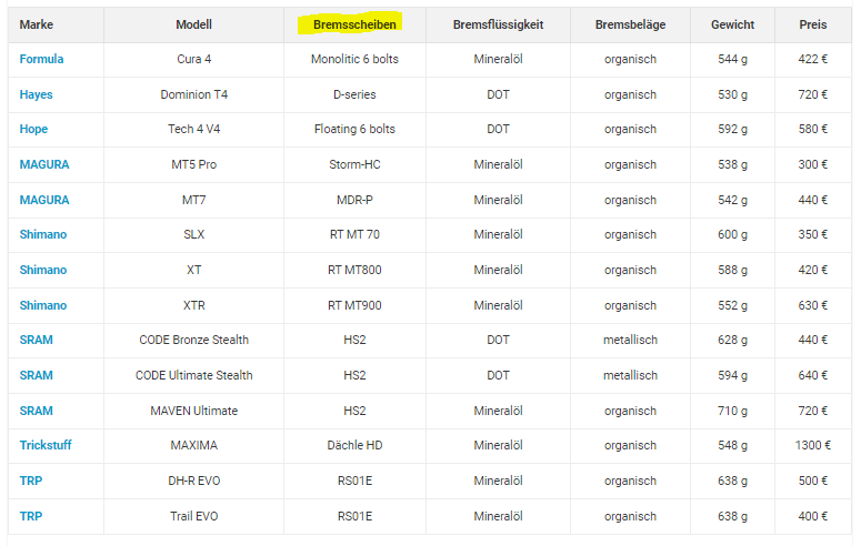

Es werden drei Shimano Bremsen getestet; mit unterschiedlichen Ergebnissen. Wenn man davon ausgeht, dass die eigentlich völlig gleich sind, auch die gleichen Bremsbeläge verbaut waren, dann kann ja der Unterschied nur von den drei unterschiedlichen Bremsscheiben verursacht werden.
Daher finde ich es schon interessant zu wissen, welche Bremsscheiben und Beläge jeweils genutzt werden.

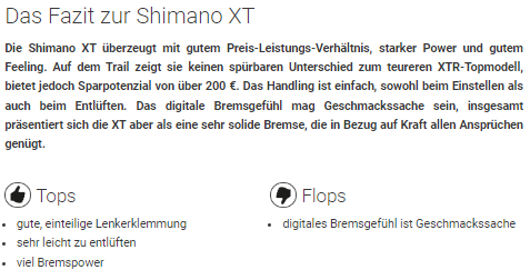

Ansonsten kann ich nur schreiben, dass sich meine Shimano 4-Kolben Bremse genauso wie im Test beschrieben verhält (zu dem Vergleich kann ich nichts aussagen):
Der Druckpunkt ist richtig knackig und deutlich definierter im Vergleich zu Hope, Trickstuff oder Hayes. Die volle Power liegt fast schon zu Beginn des Druckpunkts an und ist dann mit Fingerspitzengefühl gut dosierbar.
Aber das muss man mögen: die Bremskraft ganz fein mit der Fingerkraft zu modulieren. Eine Shimano ist eben so, wie eine Shimano eben so ist. Daher sind unterschiedliche Vorlieben auch nachvollziehbar.

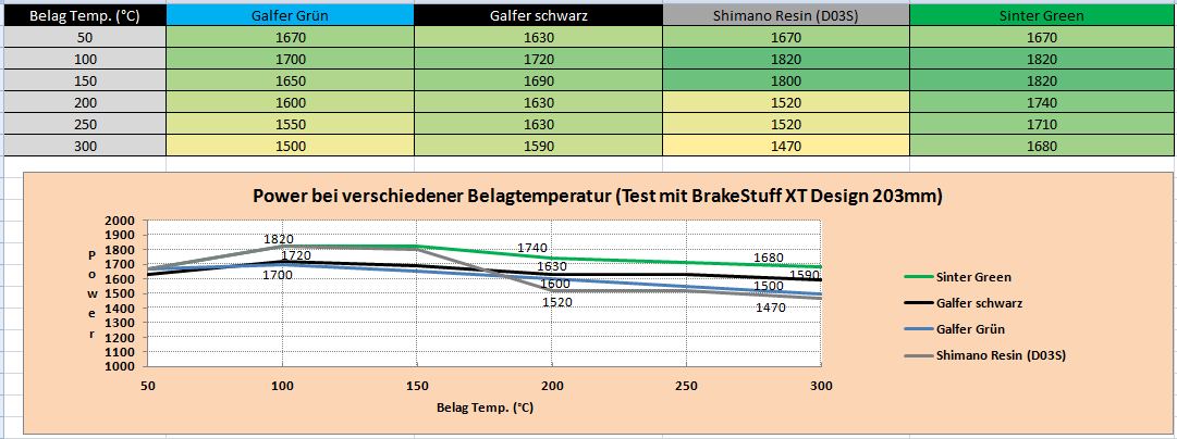

ja, wenn man zusätzlich die gemessenen Scheibentemperaturen betrachtet, dann fällt auf dass die Shimanoscheibe mit den niedrigsten Temperaturen (MT900) die besten Verzögerungswerte aller Shimano Anlagen hat
und das ist auch irgendwo logisch, lt. meinen Extremtests bricht die Leistung beim Shimano Resinbelag
zwischen 150°C und 200°C stärker ein (beim Sinter Green allerdings deutlich weniger)
eigene Messungen
und mit der MT900 gelingt es die Scheibentemperatur noch in einem Bereich zu halten bei welcher der Shimano Resinbelag noch gut funktioniert, noch krasser ist es beim Sinter Green mit Shimano MT900 (XTR Anlage) hier kann die XTR Anlage plötzlich mit den übersetzungsstärksten Anlagen mit halten bzw. ist sogar stärker wenn die anderen Anlagen mit Originalbelägen bestückt sind
das zeigt halt auf dass man die PS auch auf die Strasse bringen muß, und da sind Scheibe und Beläge ein enorm wichtiger Faktor (bei langen steilen Gelände spielt auch die Kühlleistung der Scheibe eine grosse Rolle) siehe Link zum Mopedforum
genauso sehe ich es bei der Modulation, die super Modulation z.B. von der Hayes kann mit entsprechend aggressiver Scheiben Belagkombination auch extrem negativ ausfallen, dagegen kann man mit einer Shimano mit ensprechender Scheibe und Sinter Green Belag (oder auch mit Shimano Resinbelag) eine relativ angenehme Modulation erreichen
riesig grosse unregelmässige Lochkluster und Wellenmuster gehen eher in Richtung Aggressivität
feinere runde gleichmässige Lochmuster gehen in Richtung besserer Modulierbarkeit, und dazwischen gibt es auch einiges (Wechsel zwischen Schlitze und feine Lochfelder)
hier sind sie alle angegeben
