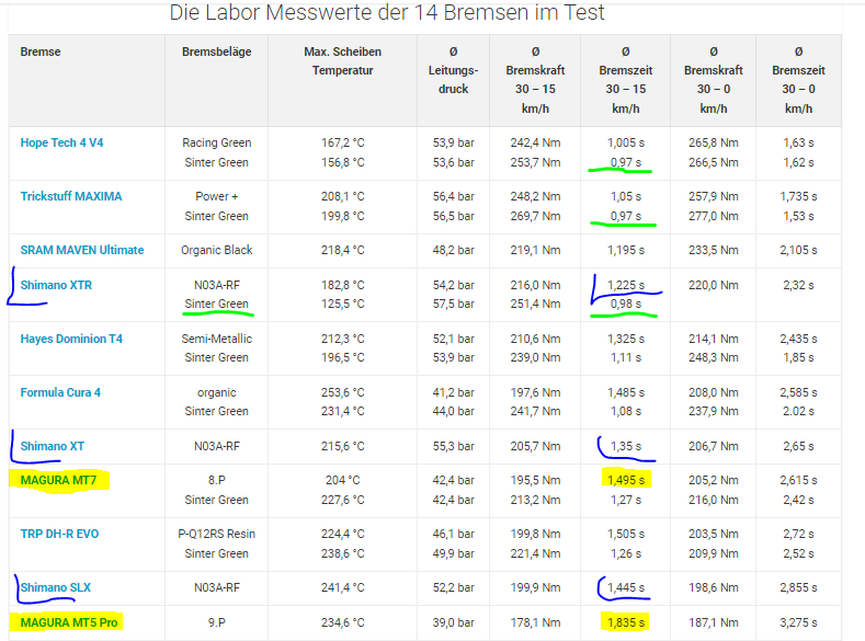

ich glaube nicht dass ich hier den Testbericht anderer Webseiten teilen darf, aber: Es gibt einen neuen MTB-Bremsen-Test Vergleich von den 14 "Neusten" Bremsen und irgendwie passt für mich das Ergebnis nicht ganz zusammen.
Als Beispiel wird dort eine Shimano XT 4 Kolben besser "gemessen" als eine Magura MT5 und MT7. Klar unterschiedliche Beläge usw. aber ich bin schon beides gefahren, mit unterschiedlichen Belägen und Scheiben...
NIE im Leben bremst die XT 4 Kolben besser...NIE und nimmer!
Soll nicht heißen dass die XT schlecht ist, nein gutes Mittelfeld, aber die MT5/7 spielt in ner anderen Liga...
Auch die anderen Ergebnisse wie ne Formula Cura 4 sollen besser als die Magura sein...

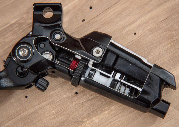

ob das nur an der sehr starken Feder liegt oder auch an dem Plastikcarbonmix oder auch an einem Kippeffekt bei seitlichen Druck auf den Kolben weiss ich nicht, ich muß auf jeden Fall lt. eigenen Messungen um 0,3kg mehr Kraft aufwenden damit sich an der Hydraulik überhaupt etwas bewegt als bei Shimano oder Sram Guide GeberDie MT5 Pro benötigt viel Fingerkraft für eine vergleichsweise geringe Verzögerung.

nur durch Änderung von Scheiben oder Beläge (oder beides beim Enduro Test) ändern sich die Verzögerungswerte gewaltig
bei Shimano sieht man das ganz gut da hier ja bei allen Modellen eine gleiche Übersetzung vorliegt
zwischen einer einfachen SLX mit RT70 und einer XTR mit MT900 mit Sinter Green liegen ca. 33%
-15% durch die andere Scheibe und noch einmal -18% durch den Sinter Green Belag (und liegt damit beim Verzögerungswert ~bei der lt. Übersetzung deutlich stärkeren Hope oder TS Maxima)
man kann also bei jeder Bremse mit Scheibe und Belag einiges verschieben, bei Shimano muß man halt die eher digitale Verzögerung mögen (war auch der einzige Kritikpunkt im Endurotest)
MT5 und MT7 sind schwerer zu Vergleichen , andere Geberübersetzung, andere Scheibe und die MT7 verwendet die etwas stärkeren 8.P (MT5 hat die 9.P) ist zwar der gleiche Belag aber die 8.P haben eine grössere Fläche und die kleinen wirken giftiger (2 Kanten die einhängen)
lt. Übersetzungsdaten hätte die MT7 zwar theoretisch leichte Vorteile zu Shimano (um ~5%) mechanisch messe ich aber zumindest bei meiner MT5 deutlich höhere Wiederstände, die Geberkolbenfeder ist doppelt so stark wie bei Shimano (Shimano 3kg, MT5 6kg) und der Druck auf den Kolben mit aussermittig aufsetzenden Bolzen finde ich auch nicht optimal gelöst (erzeugt auch eine Kerbe)

Daten vom Endurotest

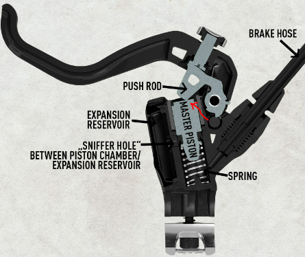

sieht auch auf Maguradarstellungen aussermittig aus, Shimano verwendet eine mittige Kugelpfanne (da gibt es auch keine Einlaufkerbe)

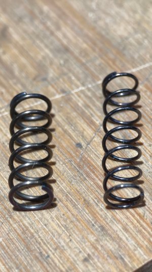

Die Kraft die ich gegen diese Feder drück muss addiert sich ja zu der die letztendlich in bremskraft umgewandelt wird zur benötigten Fingerkraft.
Das bedeutet mmn je schwergängiger der Hebel desto mehr kraft benötigt eine bremse bei leichtem Bremsen.

ja, bei langen Bergabfahrten denke ich dass man viel im Bereich um 3 Kg Fingerkraft bremst (muß ich mal irgendwie messsen) 3,3kg nur durch eine schnöde Feder wäre in diesem Bereich 10% mehr HandkraftDas bedeutet mmn je schwergängiger der Hebel desto mehr kraft benötigt eine bremse bei leichtem Bremsen.
