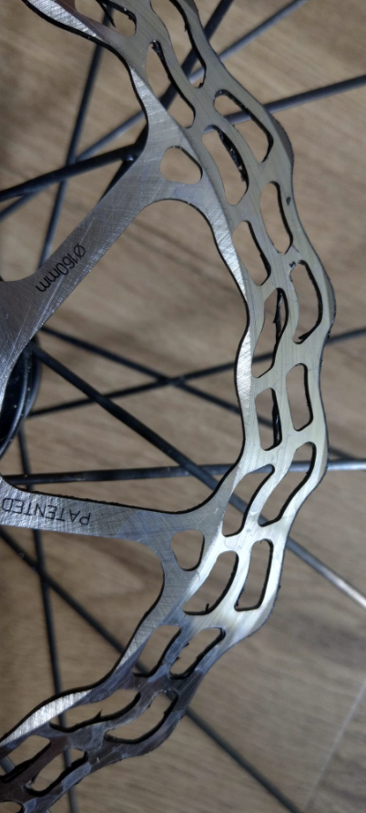

  1. Meine Galfer Wave Scheibe vorne sieht nach 100km so aus, schaut in die Zwischenräume, die pellt sich.
    Und was ist das? Einfach nur aufgesammelter Dreck der abfällt, oder Metall?
  2. Und was ist das? Einfach nur aufgesammelter Dreck der abfällt, oder Metall?
    Kein Dreck, irgendwas von der Disc.
    Auch nur vorne, nicht hinten.
    Ich bin später nochmal auf Trickstuff Beläge gewechselt, jetzt quischt nichts mehr, aber rubelt leicht, wie man es bei Magura kennt.
