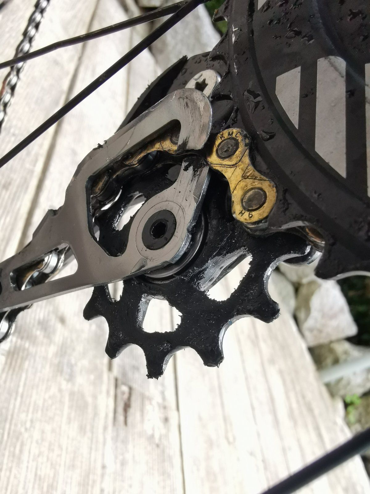

M9100 Schaltwerk SGS hatte neulich Feindkontakt mit einem aufwirbelden Stein. Dabei hat sich das innere Leitblech des Schaltwerks verbogen.
Nach ein bisschen Feinjustierung mit der Spitzzange auf der Werkbank habe ich das Schaltwerk wieder zusammengebaut und entsprechend neu eingestellt und alles schien wieder "gut" zu sein. Zwei weitere Touren ca. 100km verliefen ohne Schaltprobleme.
Nach einer weiteren Tour ist nun das Leitblech förmlich gebrochen (siehe Bilder)
Nach ein bisschen Recherche auf der Shimano-Webseite konnte ich die entsprechende Teilenummer ausfindig machen und das Leitblech nachbestellen. Dabei ist mir aufgefallen das die Leitbleche von SLX, XT und XTR "nahezu oder identisch" sind? Zwar haben Sie unterschiedliche Teilenummern aber sonst?

Also falls wer vor der selben Frage steht:
Alle Leitbleche sind kompatibel untereinander ;-)
Das XT-Blech im Vergleich zu SLX ist lediglich anders lackiert, ansonsten komplett identisch. Beide aus Alu, also wohl auch was das Gewicht angeht. Hätten sie im Teilekatalog ruhig auch als kompatibel markieren können..
