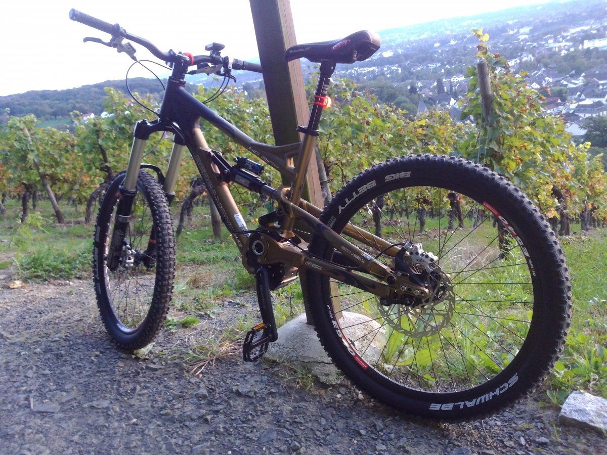

endlich ist das G9 angekommen, die ganze Warterei und das Logistiktrauma sind überwunden.
Das zweite ist bereits bestellt.
Leider war heute Abend nur noch Zeit für eine kurze Runde im Siebengebirge (ca. 20km), da es im dichten Wald schon zu dunkel wurde.
Zumindest war aber Streckenmäßig alles dabei was man zum er-fahren eines ersten Eindruckes benötigt.
Also gerade Strecken, wechselnde Untergründe, Anstiege, teils sehr steil und natürlich auch Abfahrten ;).
Ich muss sagen das G9 ist ein absolut geniales Bike, es wiegt knapp 19 kg, man merkt ihm das Gewicht aber selbst am Berg nicht an.
Das Bike ist so agil, wendig und kletterfreudig, das ich dachte ich hätte eine meiner CC-Feilen unter dem Hintern.
Der Rahmen ist perfekt verarbeitet und der Hinterbau bzw. die Lagerpunkte sind eine echte Augenweide.
An allen Drehpunkten sind ordentliche Lager mit schönen Lager-abdeckenden Schrauben verbaut.
Das G9 macht einen sehr guten, soliden Eindruck und es ist jeden Cent seines Preises wert, ganz egal wieviel man dafür gezahlt hat !
Die Parts sind, denke ich, über jeden Zweifel erhaben, Dämpfer, Gabel Bremse alles Top, auch heute noch.

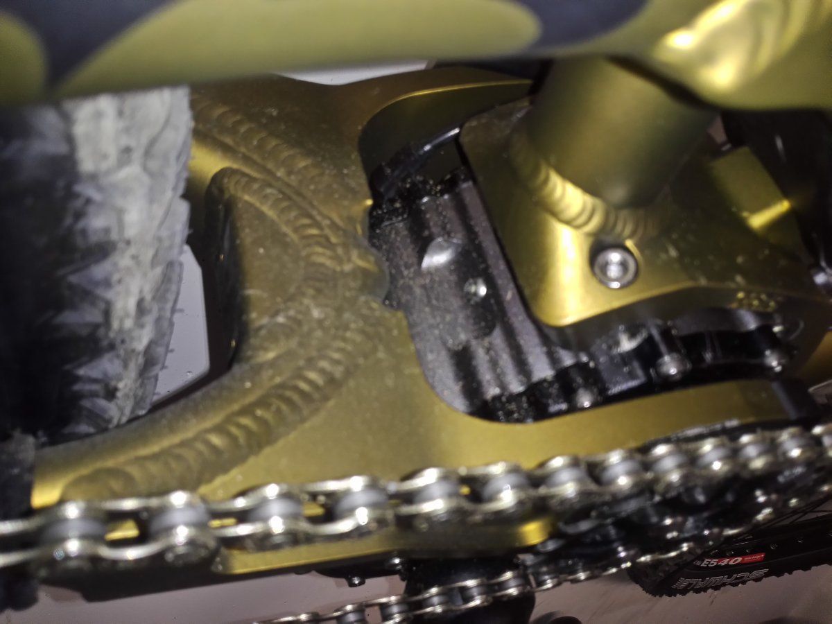

Es scheint mir so, als das das Getriebe wohl mal nachträglich "in die Hand" genommen wurde,
oder man beim Einbau leider nicht "so" sehr drauf geachtet hat.
Zumindest sind leichte Spuren von "Arbeit" und Fettresten daran zu erkennen.
Dies könnte ein Indiz für ein bereits von Werk überholtes, also zurückgerufenes Getriebe sein, das kann ich aber nicht beantworten.
Ich hoffe es mal. Denn dann hätte ich Ruhe vor Getriebelagerschäden.

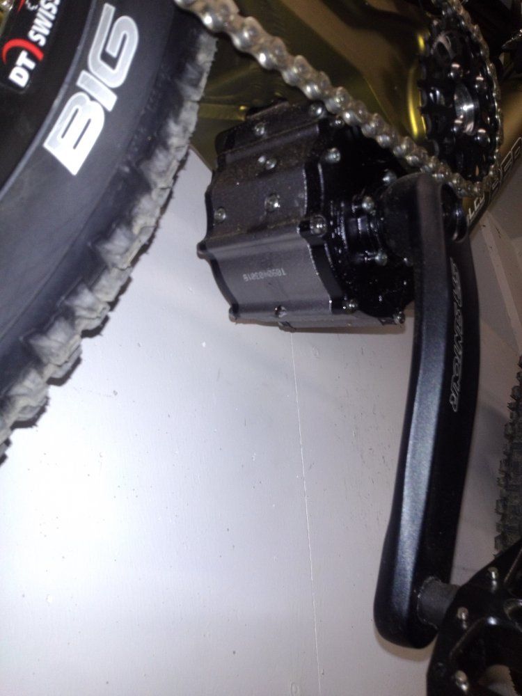

In einem anderen Thread über die V-Boxx wurde mal vom Innenlager gesprochen,
man war sich einig das es eine ISIS Aufnahme ist (Truvativ),
also ähnlich dem Shimano Octalink (Vielzahn). Dies ist falsch !
(Hätte mich auch sehr gewundert, denn Suntour und Truvativ gehören nicht zusammen).
Das Innenlager des G9 bzw. der V-Boxx ist kein Vielzahn, es handelt sich um ein sechseck.
Der Innenlager Standard, den es von Suntour dazu gibt nennt sich Hexon !
Es sollte somit, falls mal ein Kurbelarm bricht, wohl für Ersatz gesorgt sein.

Anbei mal ein paar Bilder die ich bei der Tour noch mit dem Handy gemacht habe.
