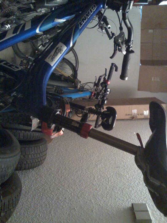

Ich habe die Stütze seit ca. 8 Wochen im Bike und muss sagen, dass es die beste Teleskopstütze ist, die ich je gefahren habe. Auf der diesjährigen Megavalanche konnte die Stütze beweisen was Sie kann und hat voll überzeugt. Sie hat im gegensatz zu den Konkurenzprodukten nahezu kein Spiel und hat mit 125 mm einen wesendlich größeren Verstellweg und das zu einem viel günstigeren Preis. Im Mountainbike sollten nur die Stützen I900 & I950 eingesetzt werden.
Falls jemand interesse hat, so kann er sich gerne bei mir melden, ich habe hier noch welche liegen.
Cheers
:daumen: moin, das teil ist gesten angekommen! muss sagen, läuft echt gut und sieht schick aus!! Anscheinend ist sie jetz lieferbae :D
