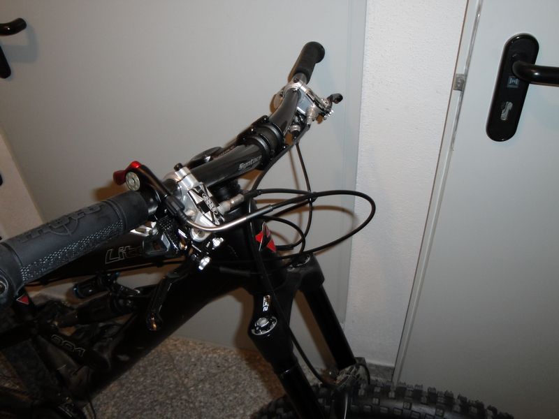

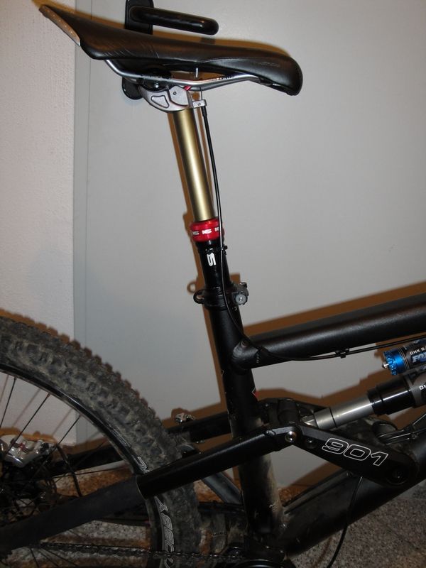

Hier noch ein paar Bilder.

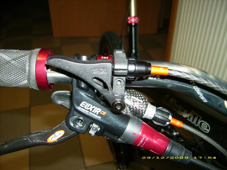

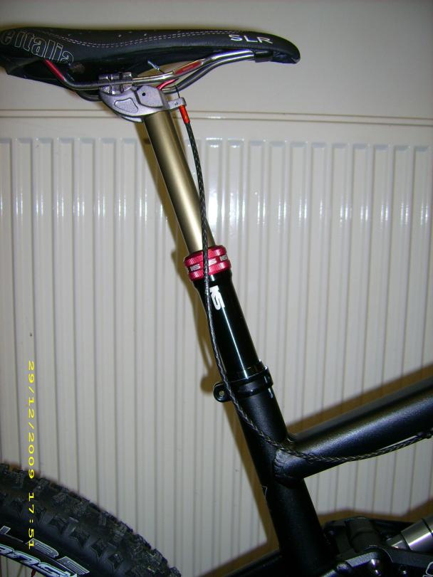

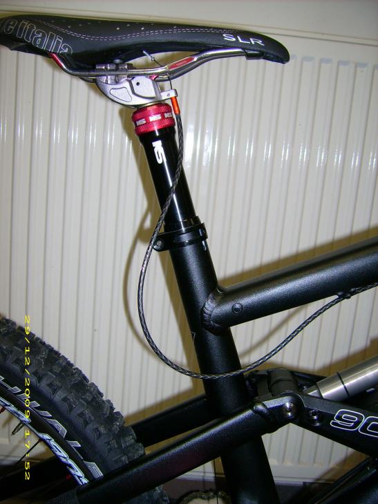

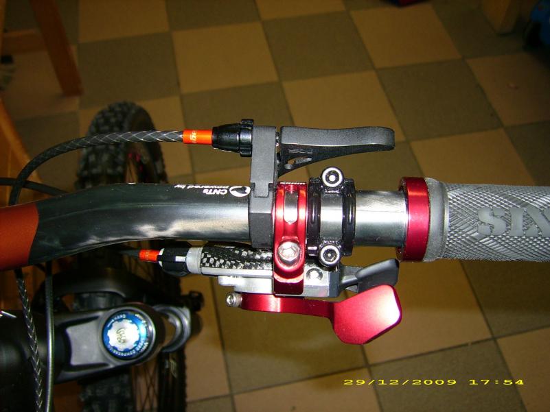

Lieber Arno, für dich und alle anderen Freunde der gut verlegten Leitung:)
Wie bei 3-Wetter Taft: Egal ob auf oder ab, der Zug hält:)
So.. hier sieht man, das der Zug bei eongefederter Stütze ein paar cm nach vorne geschoben wird
Das eigentlich wichtge Teil ist dieses! Beim 901 ist die Verlegung so, dass die Plastiköse den in die richtige Bahn lenkt. Das heißt mein Zug ist zwischen Stützenabgangskappe und Fernbedienung "schwimmend" gelagert, er schiebt sich beim einfedern nach vorne und somit staucht oder knickt nix.

Schau Dir mal die Bilder bzw den Text etwas genauer an...man kann sehen, dass die Leitung beim Stütze versenken nach vorne geschoben wird...

Bin aber selber froh endlich ne Möglickeit gefunden zu haben, dass die Leitung sauber verläuft, ich mag einfach die abstehenden Schlaufen nicht.
