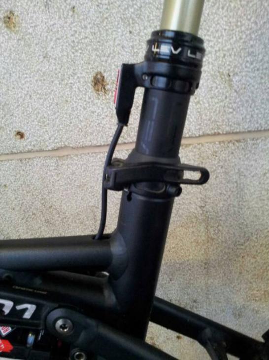

Habe jetzt auch meine 150er lev bekommen und eingebaut. Leider macht die Leitung einen netten Hubbel über der Klemme. Wie habt ihr das gelöst? Vielleicht den Zug nur mit Liner hinter der Schraube führen? Klemme drehen geht ja wohl nicht, oder?
