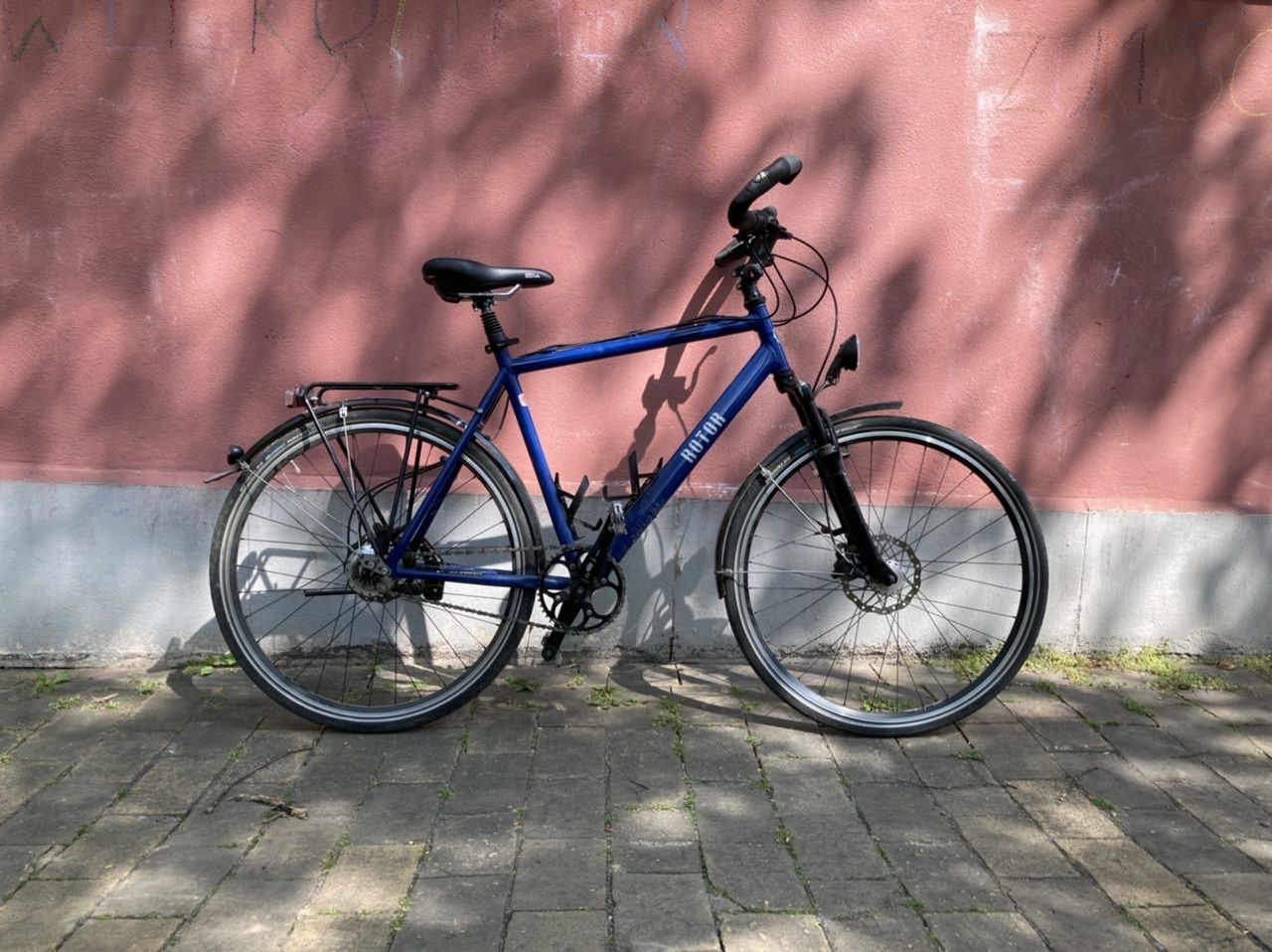

Da steht es nun. Es fährt. Aber für mich, der zudem zeitlebens nur Stahl fuhr, in vielerlei Hinsicht untragbar.
Fundzustand:
Da mein Traumrahmen gerade wieder einmal nicht lieferbar ist, werde ich erstmal keine Teile-Transplantation durchführen, sondern schauen, ob ich mit kleinen Modifikationen ein Ergebnis erziele, das Fahrspass bietet. Potenzial ist glaube ich da. Ich werde in den nächsten Wochen Reifen, Pedale, Sattelstütze, Lenker, Vorbau und vor allem auch die Gabel tauschen - und hier immer mal Updates liefern und Fragen stellen. Bin mit Rohloff, Disc und Ahead gleich mehrfach raus.

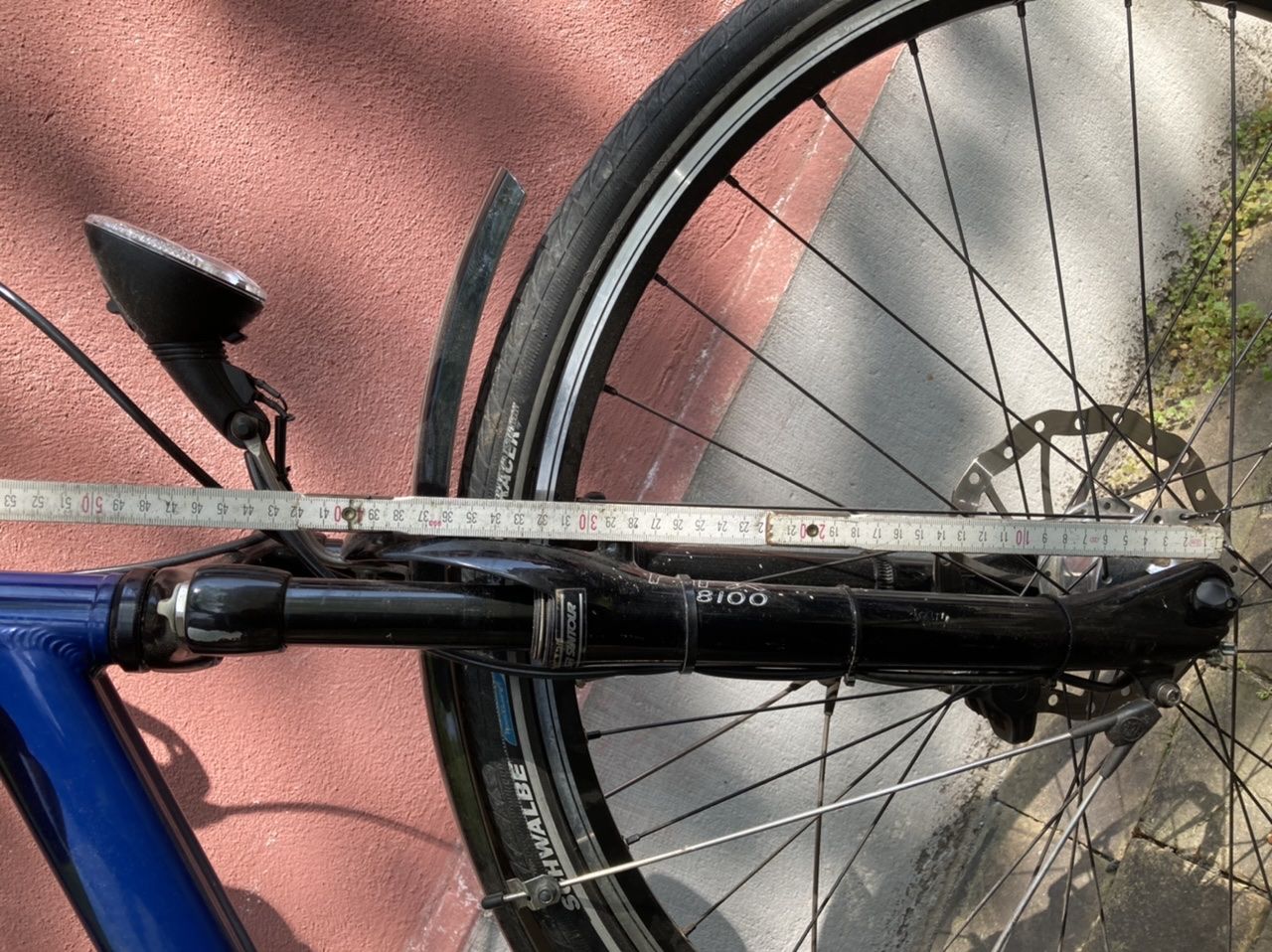

(Starr-)Gabel ist auch schon das erste Stichwort. Wie finde ich die passende Einbauhöhe heraus?
Die aktuelle Federgabel baut gefühlt hoch ohne Ende. Ich messe da so grob 480mm. Soll das so? Eigentlich sollte die Geo wohl so in der Art sein: https://www.rohloff.de/en/service/search/bike-finder/details/item/mission. Oberrohr sieht dort weniger steil aus. Ich würde gerne eine Stahlgabel verbauen. Die verbaute Suntour NRX 8100 LO hat(te) einen Federweg von 75mm, ist aber ziemlich fest. Wenn ich die Logik richtig verstanden habe, würde ich von den 480mm nochmal anteilig Federweg abziehen. Nur wieviel?
Für den SAG (das ist der Betrag um den sich eine Federgabel mit deinem Gewicht beim Aufsetzen komprimieren soll) werden um die 20% vom maximalen Federweg angesetzt. Bei 75mm Ferderweg sind das dann 15mm, welche für die Starrgabeleinbauhöhe von der Ferdergabeleinbauhöhe abgezogen werden.
Wenn die Geometrie deines Rahmens für diese Federgabel ausgelegt ist (sieht auf dem oberen Foto schon so aus), dann solltest du nach einer Starrgabel mit einer EBH von ca. 460mm suchen.

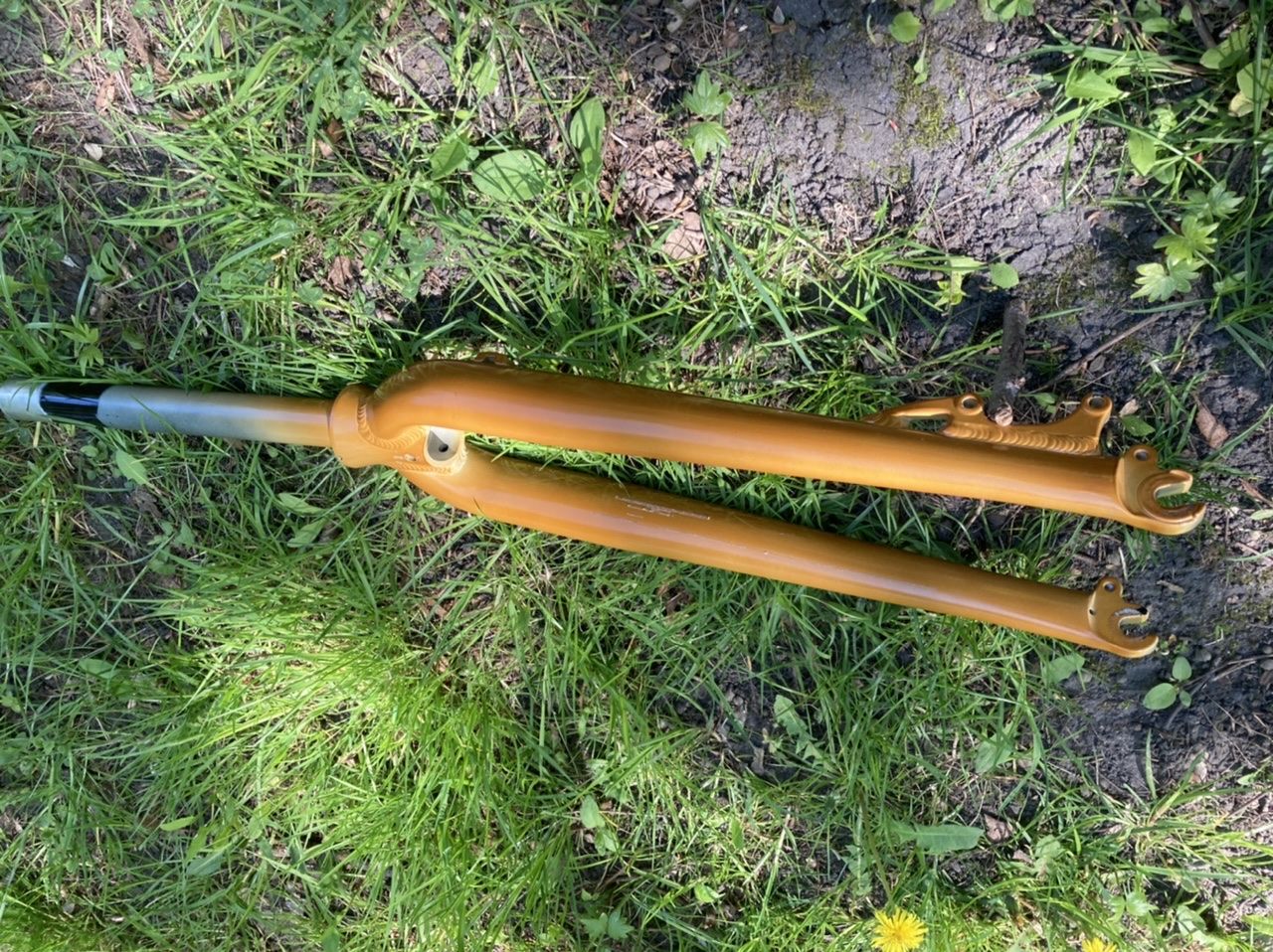

Ich bin in der Zwischenzeit an eine günstige 435er Alugabel gekommen. Die sieht furchtbar aus, aber wird mir zumindest als Testobjekt genügen. Außerdem werde ich die Woche mal beim Hersteller vorbeifahren. Die haben heute zwar mit den Alu-Import-Rahmen mittlerweile wenig am Hut, aber vielleicht noch was auf Lager.

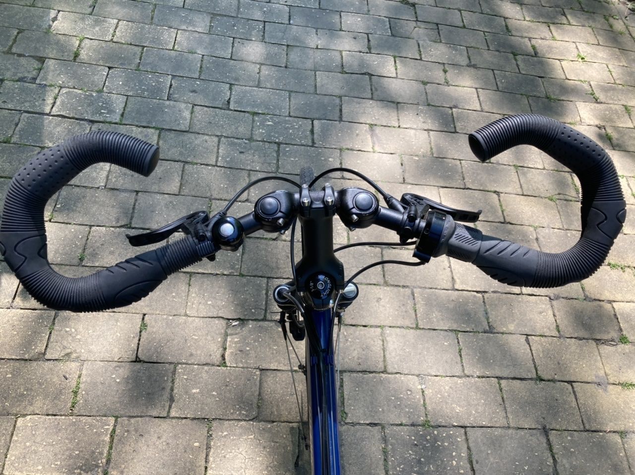

Das Cockpit im Fundzustand: Makellos, aber massiv: 700BBA1B-07EA-43E7-AAFA-FB82847BFC33.jpeg
Verstellbare Vorbauten kannte ich schon, aber der Lenker ist schon eine Hausnummer. Nur wenige Handgriffe (8 Schrauben!) später war der Lenker genullt und der Vorbau gelevelt. Direkt besser und hilft mir, bei allem Krampf, mit der Wahl des passenden Cockpits. Ich glaube im Lenker verbergen sich sogar noch Klemmkeile für die Barends… Um die Alu-Wucht des Rahmens zu lindern, werde ich silberne Anbauteile wählen (dort wo ich tausche).
Aus selbigem Grund (und weil ich auf mehr Komfort hoffe - aber vielleicht ist das bei ner Disc-Gabel eh egal), spekuliere auch auf eine Stahlstarrgabel. Die von @ArSt verlinkte 29er Meteorgabel scheint da eine nette Option zu sein, die nicht so hoch baut wie die üblichen Verdächtigen. Hat auch Lowriderösen. Mal sehen, ob und wie man die einzeln bekommt.

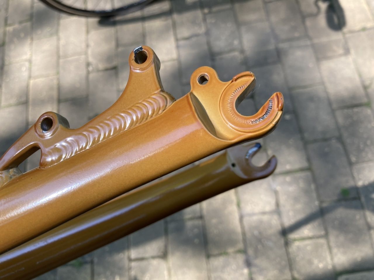

Die Alugabel hier mit 435mm wiegt gut 1000 Gramm. Optisch wirklich schwierig. Für die Lackierung scheinen Backformen Modell gestanden zu haben. Kennt ihr vielleicht. Sexy ist anders. Am Vorderrad habe ich heute mal Luft rausgelassen, um eine geringere Einbauhöhe zu emulierten. Wirkung war gut.

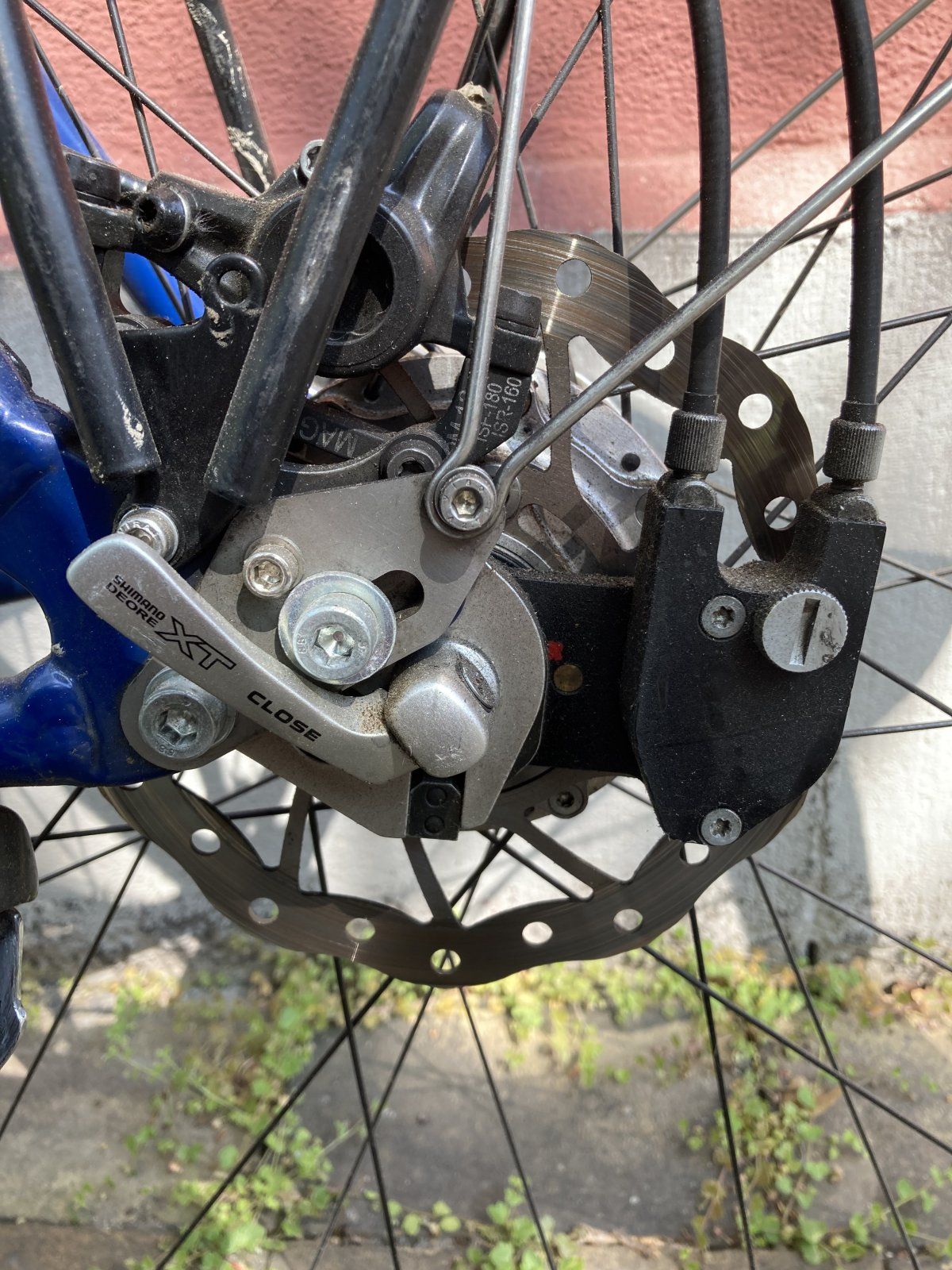

@radumichl Diese gelaserten Blech-Platten bei den Ausfallenden sind eine Eigenentwicklung von ROTOR gewesen, um u a den Gepäckträger etwas weiter hinter zu bringen, damit die Fersen nicht an den Packtaschen schleifen. Das ist besonders bei den 26" Rahmen wichtig gewesen.
Der Hebel vom Schnellspanner könnte übrigens noch ein Stück weiter runter. Und er sollte mE auch nicht zu sehr angeknallt werden. Man bekommt ein Gefühl dafür, wenn man die Kette mal runter macht, die Rohloff Speedhub in den 11.Gang schaltet und dann das Ritzel von Hand rückwärts dreht. Das muss wirklich sehr leicht gehen. Falls nicht, dann ist der Schnellspanner zu fest bzw verspannt es da die Speedhub und sie sifft dann auch leichter zur Achse heraus.

Hat auch @Raumfahrer schon erwähnt: XT-Schnellspanner durch Schraubspannachsen ersetzen (kostet nur ein paar Euro), weil die definierte Anzugsmomente erlauben und die Rohloff zu hartes Anknallen nicht mag.
Die alten "Q9"-Ausfallenden sind bei manchen Gabeln 10mm und bei anderen 9mm breit. Hinten sind es 10mm, aber die Rohloff-Achsstummel sind auch 10mm, so dass es passt. Vorne hat der SON aber 9mm-Achsstummel und bei einer Gabel mit 10mm muss man das Laufrad immer bewusst gleich einsetzen, weil man sich sonst immer über schleifende Scheibenbremsen wundern kann. Die 10mm kommen von den alten Schraubachsen.
Die hinteren Ausfallenden sind typische Verschiebeenden zur Kettenjustage. Einfach zerlegen, die Funktion wird dann sofort klar.
