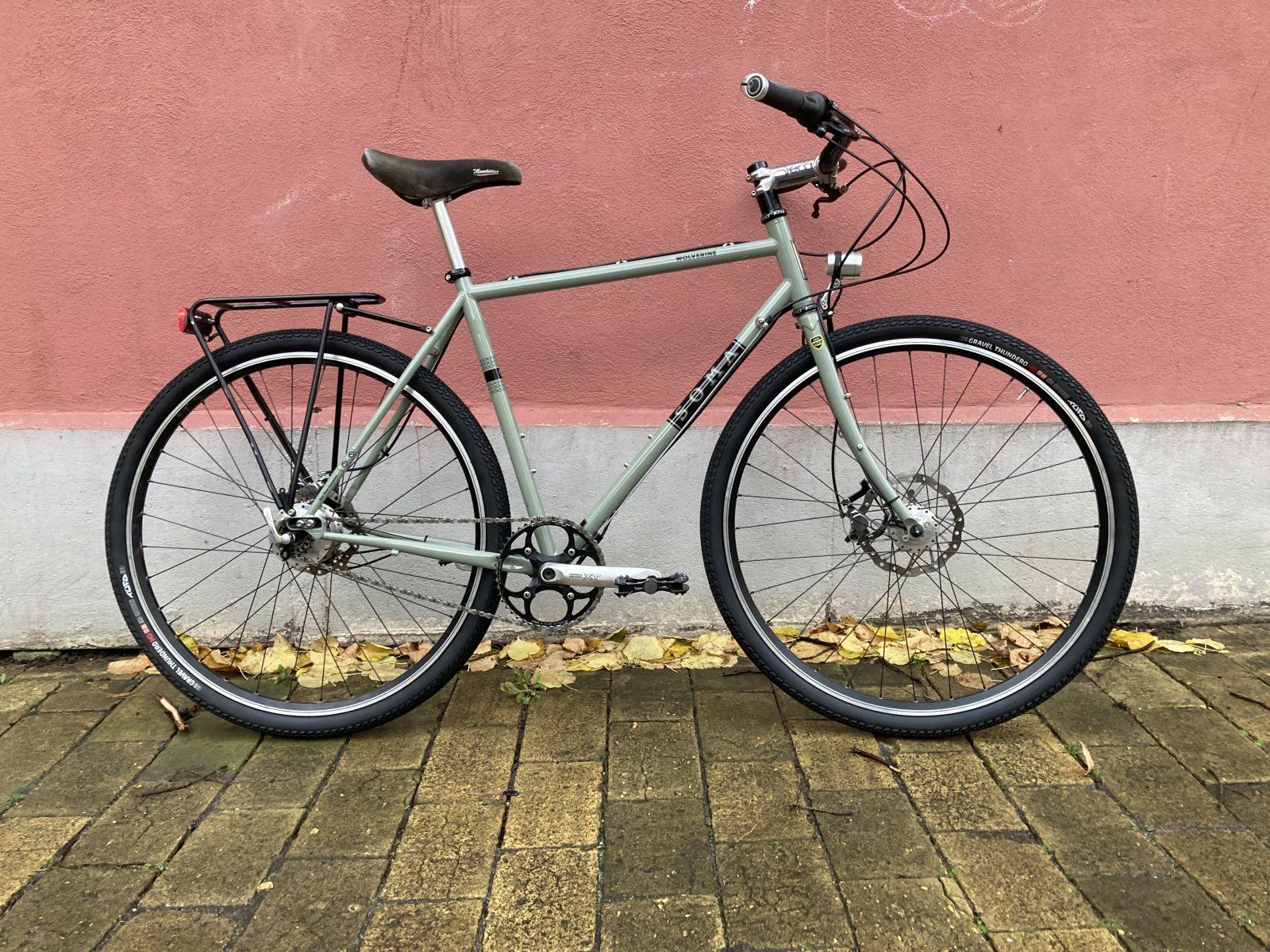

Pünktlich zum Ende der Komfort-Radl-Saison gibt es hier endlich Vorschritte zu verzeichnen. Erste Proberunde war im Fahrgefühl spürbar besser als mit dem alten Hobel. Recycling erfolgreich. Mit Cockpit und Gabelschaftlaenge werde ich noch experimentieren. Vielleicht auch doch irgendwann Dropbar.
(SOMA Wolverine)
