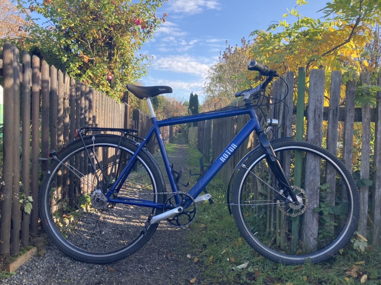

Ich will keine neuen Bremssättel kaufen, sondern einfach die komplette Bremsanlage rübertransplantieren... Da schien mir das einfachste, ich bleibe dabei. Sind eh auch meine ersten Scheibenbremsen - Fehleinschätzung nicht ausgeschlossen. :)
Hier kommt nach entspannt angegangener Teile- und Werkzeugsammlung auch mal wieder ein wenig Bewegung rein. Ich habe am Ende eine Force 26-Zoll-MTB-Gabel mit 440mm Einbauhöhe gekauft. Passt glaube glaube ich ganz gut in die Geometrie. Eine tolle, silberne Kinesis mit noch ein paar mm weniger habe ich leider auf Ebay Kleinanzeigen verpasst.
Diverse Teile habe ich durch Neu- und Gebrauchtware ausgetauscht: Sattelstütze, Sattel, Klemme (von Carbo Ti - was günstigeres passendes habe ich nicht gefunden), Pedale (MKS Gamma), Lenker (von @nullstein), deda-Vorbau, silberne Kurbel. Sieht doch gleich viel besser aus, oder? Fährt sich zumindest so.
Leider habe ich den Kabelschuh von Scheinwerfer abgerissen, weshalb ich die Beleuchtung noch nicht wieder herstellen kann. Denke aber, dass ich mir hier eh was Moderneres anschaffen werden. Ferner überlege ich noch, breitere Schutzbleche zu kaufen, um mit breiteren Reifen fahren zu können. Das Loch vorne muss noch geflickt werden. :) Bzw. muss ich generell gucken, welche Reifen/Schutzblechkombi es am Ende wird. Vermutlich fahre ich doch erstmal den Bestand, auch wenn ich versucht bin, schicke Schutzbleche und neue Reifen anzuschaffen.

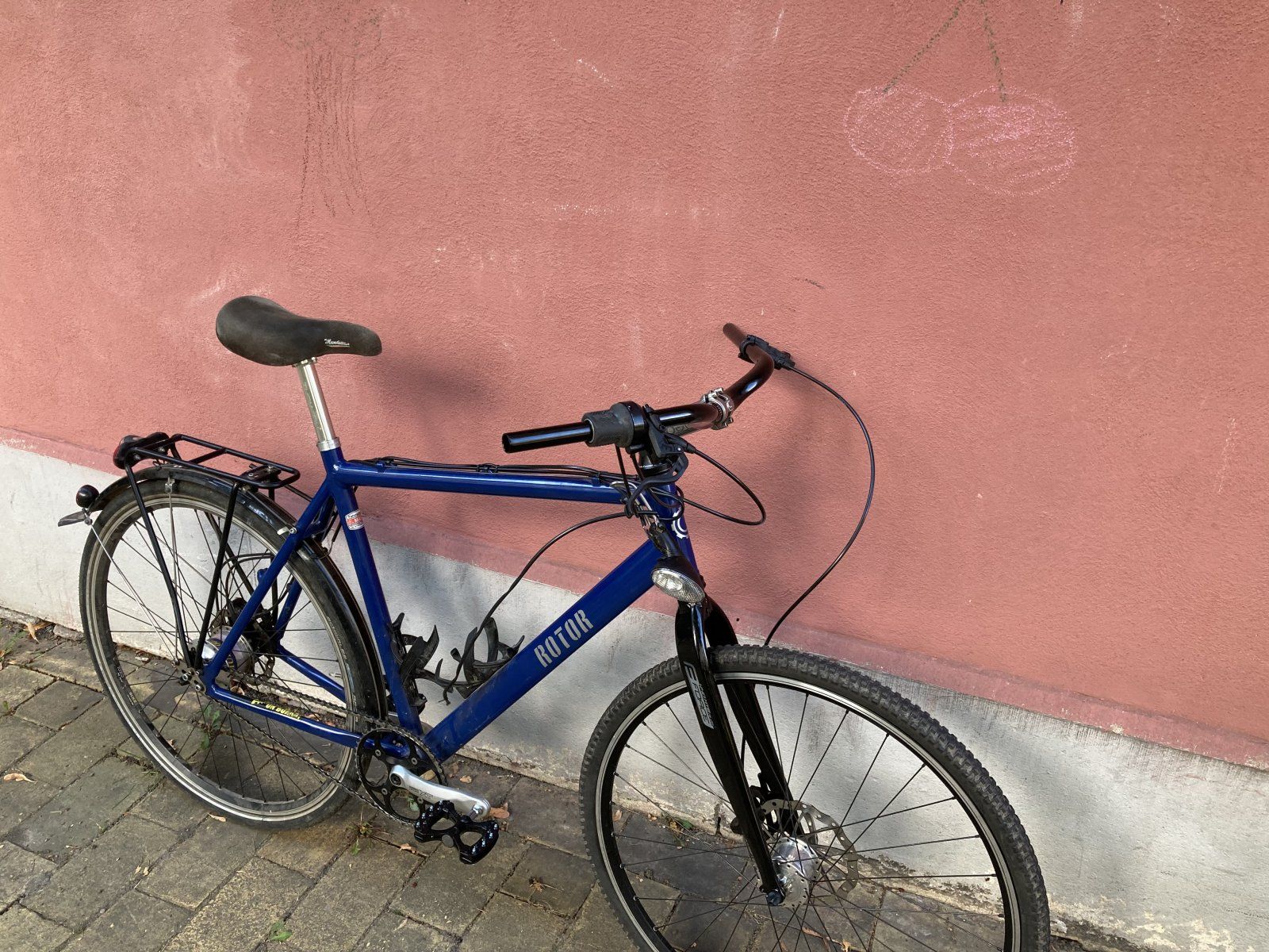

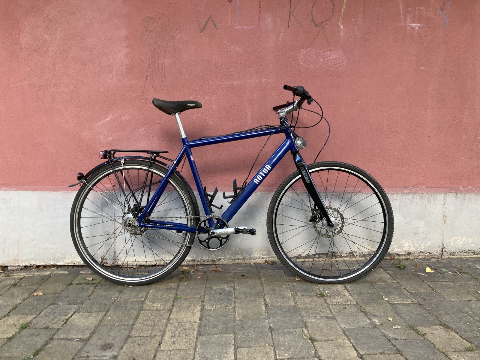

Ein paar Fahrten später: Das Rad und ich sind nicht so richtig Freunde geworden, leider. Das Pedalieren ist mühsam; gefühlt kommen wir nicht vom Fleck, selbst die Ebene fühlt sich nach Steigung an. Das kenne ich so gar nicht. Mein olles Stahl-ATB bzw. mein Kuwahra Hi-Pacer und ich harmonieren wesentlich besser. Der Rahmen ist wenn überhaupt minimal zu groß. So wirklich erklären kann ich es mir nicht.

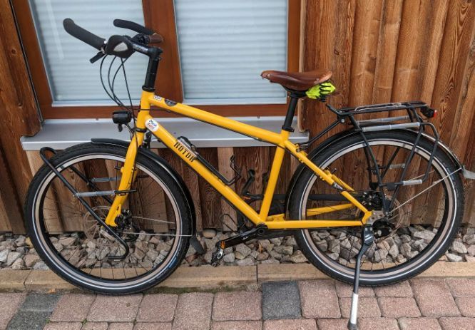

Ein sehr guter Freund von mir hat das Rotor Mission (28 Zoll Trekking) bei Generator in Dresden gekauft.
Generator Radsport konzipiert angeblich die Geometrie, gefertigt werden die Alurahmen in Taiwan. (bei Stahlrahmen weiss ichs nicht). Die rohen Rahmen werden dann in Wunschfarbe in D lackiert bzw gepulvert.
Das Mission ist von der Geometrie her nicht so toll, das Sitzrohr ist viel zu stark nach hinten geneigt sodass die Knie quasi "hinter" den Pedalen stehen.
An sich war ich ja vom Rad und Ausstattung angetan - aber wenn's Fahrverhalten nicht stimmt, werd ich mich wohl von trennen bzw. einen anderen Rahmen organisieren müssen. Denn Optimierungideen habe ich nicht wirklich. Baut die Gabel doch zu hoch? Andere Ideen?

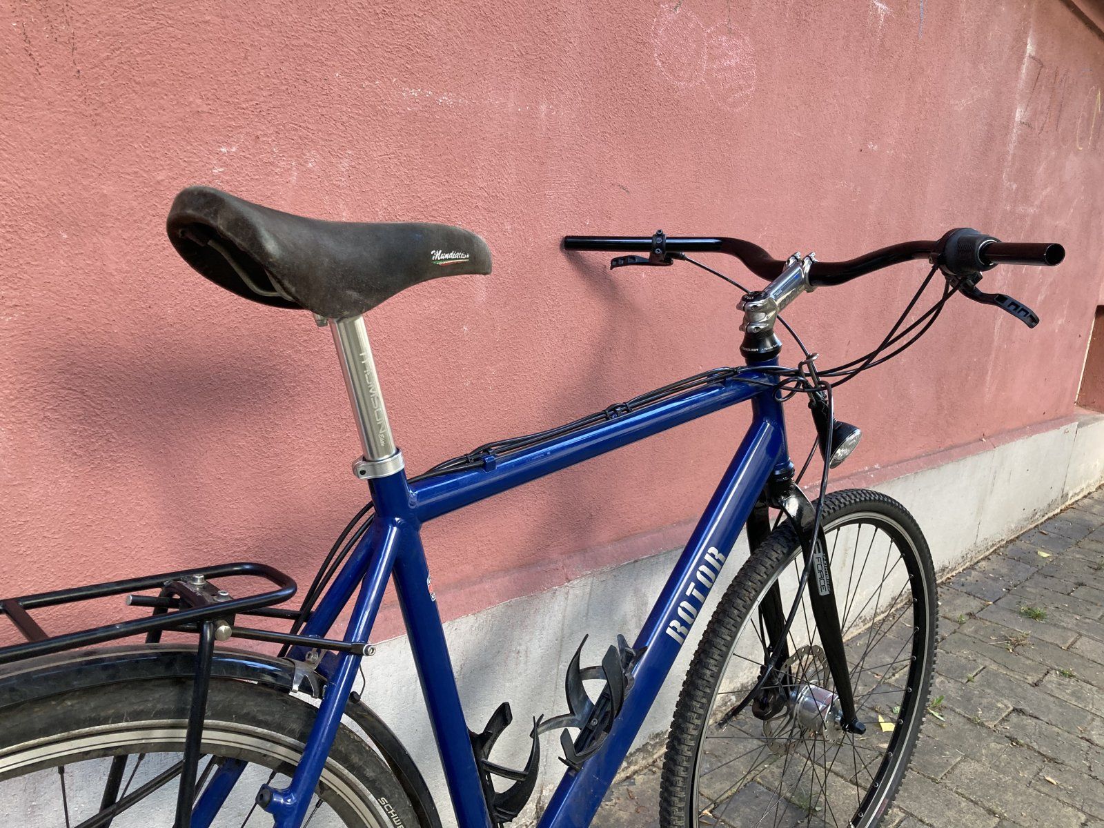

Ich möchte meinen, der Lenker ist falsch ausgerichtet, die Enden zeigen nach oben. Das geht gegen deine Ergonomie und knickt die Handgelenke / Hände nach außen. - Ich könnte dauerhaft so nicht fahren.
Außerdem ist der Lenker so hoch wie bei einem Hollandrad. - Na ja, nicht ganz vielleicht, aber fast. Zum Beschleunigen muß man sich aber im Rad verspannen können: Die Füße geben Druck nach unten und um diesen Druck aufbringen zu können, muß man irgendwo gegenhalten können. Das geht über Beine - Rumpf - Arme auf den Lenker und klappt nur, wenn man nicht aufrecht sitzt. Aufrecht kann man gar nicht vernünftig Druck auf die Pedale bringen, weil man so nicht am Lenker gegenhalten kann.

Danke euch! Ich werde mal (ab nächster Woche) mit Vorbau (dann negativ), Lenker und ggfs. Sattelhöhe/position experimentieren und schauen, was das bringt. Vielleicht noch den Spacer raus, der noch drin ist bzw. den Vorbau unter den Spacer packen.

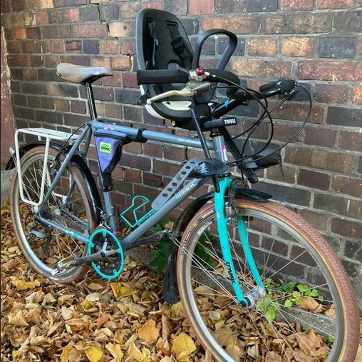

Ich habe mir über Geo bislang noch nicht so viel Gedanken machen müssen. Eher wenig Sattelüberhöhung und gerne Lenker mit Backsweep - aktuell z. B. Surly Open Bar. Leider gerade kein passendes, aufschlussreiches Bild parat, aber ungefähr so:
zuerst würde ich den Vorbau umdrehen, und/oder - falls vorhanden - probeweise einen geraden Lenker montieren. Kostet nix und ändert viel.

Die Geometrie dieses "Reiserades" lässt mich an dem Produkt Maßrahmen in Verbindung mit persönlicher Beratung zweifeln. Ein anderer Rahmen von einem anderen Hersteller war wohl die Entscheidung.
Man muss dazu sagen, dass ich das Rad gebraucht gekauft habe. Die Basis von damals (wie auch auf deinem Foto) ist ein Alurahmen aus Fern-Ost. Seitdem gab es einen Generationenwechsel. Heutzutage kann man sich dort den Stahl tatsächlich in Deutschland brutzeln lassen. Ich hatte überlegt, dort zu ordern aber aus anderen Gründen (Optik, u. A.) mich anderweitig entschieden.
Wenn das Ergebnis so ein Spacerturm ist, dann ist auf jeden Fall was schief gelaufen.
Sicherlich ist die Optik ungewohnt. Aber das Fahrgefühl dürfte sich doch nicht ändern, nur weil man das Steuerrohr verlängert und den Spacerturm verkleinert. (Der gewohnteren Optik wegen könnte man gedanklich auch noch den Knotenpunkt Sitzstreben/ Oberrohr/ Sitzrohr noch höher setzen).
Oder liege ich da falsch? Ich sehe halt nicht, was rein technisch schief gelaufen sein soll.
