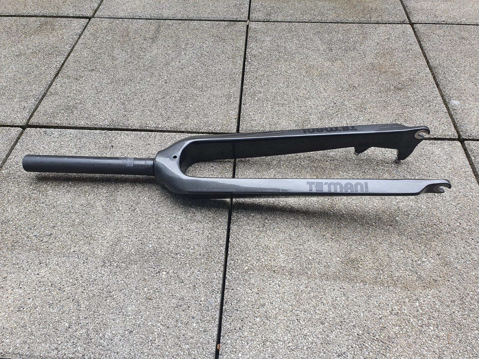

@radumichl Wäre evtl eine China Carbon Gabel eine Option für Dich?
Da gäbe es bestimmt auch noch etwas mit 1 1/8" und für 9 mm Schnellspannachse.
So etwas zum Beispiel:
Kostenpunkt wäre bei ca 90 bis 100 €.
Allerdings müsste man mit Schutzblech/Gepäckträger Kompromisse eingehen...
(edit meint: diese vorgeschlagene Gabel ist evtl etwas zu lang :(. )

ROTOR hat auch bei mit Chinook verbaut. Carbonstarrgabel kann man riskieren.
So eine gezeigte, günstige China-Gabel habe ich auch im Vorrat, aber nicht gefahren. Allerdings musst die PM-Aufnahme nachgeplant werden. Damit muss man also rechnen.
Mehr als EBH450mm würde ich nicht einbauen, eher die EBH440, also die "27,5". Reifendurchlauf kann man mit der Schwalbe-Tabelle überprüfen.
Für Radschützer an Carbongabeln gibt es so eine Art Schlauchklemme, aber aus Kunststoff. Das funktioniert gut.
Nachtrag: Diese Carbon-Gabel hat auch 9mm-Ausfallenden und führt damit die Achstummel des NaDy ausreichend wiederholgenau für Scheibenbremsen. Allerdings würde ich diese Gabel nicht mit hohem Systemgewicht fahren. Es ist nur der klassische 1 1/8"-Gabelschaft und der Gabelkopf kann nicht so steif unf stabil weden, wie bei tapered. Das ist etwas für ein eher leichtes Rad ohne Möbeltransport etc. Dann passt sowas gut zu einem Alu-Rad. Passend lackieren in Eigenarbeit ist kein Problem oder so lassen. Natürlich geht pulvern nicht.
Im Bild meine in 420mm. Vermute mal, dass es die gleiche Gabel unter verschiedenen Labeln gibt.

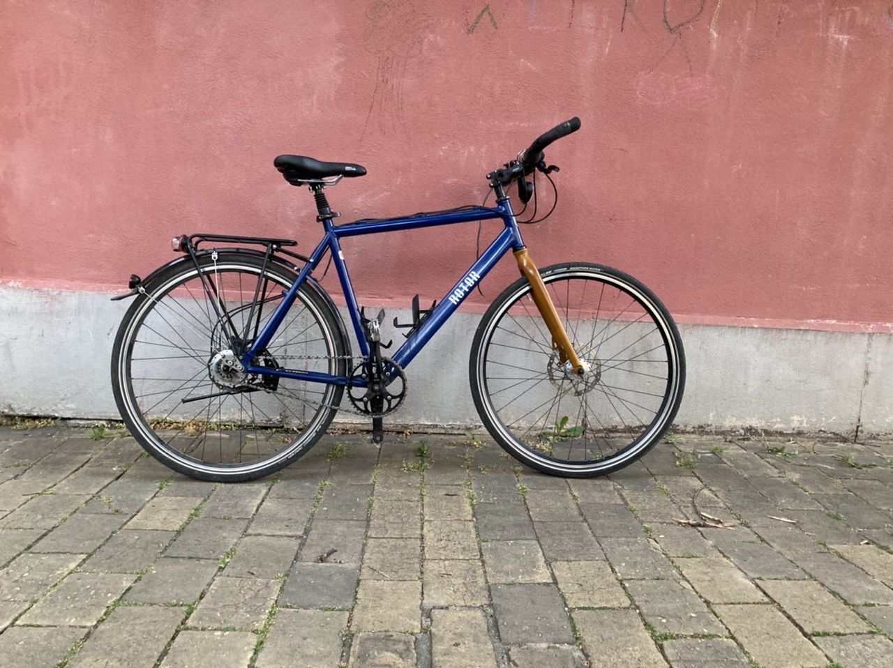

Bestätigen konnten wir auch mein Gefühl, dass die aktuelle Federgabel viel zu hoch baut. Der Sitzwinkel ist deutlich ggü. dem Soll (74°) verändert. Das fiel sehr auf, als wir ein Vergleichsrad mit entsprechendem Sitzwinkel daneben gestellt haben. Der flache Sitzwinkel hat sich tatsächlich auch beim Fahren bemerkbar gemacht. Ging direkt in die Knie und ich war deutlich langsamer unterwegs als sonst (26er/28er Centurion Stahlräder).
