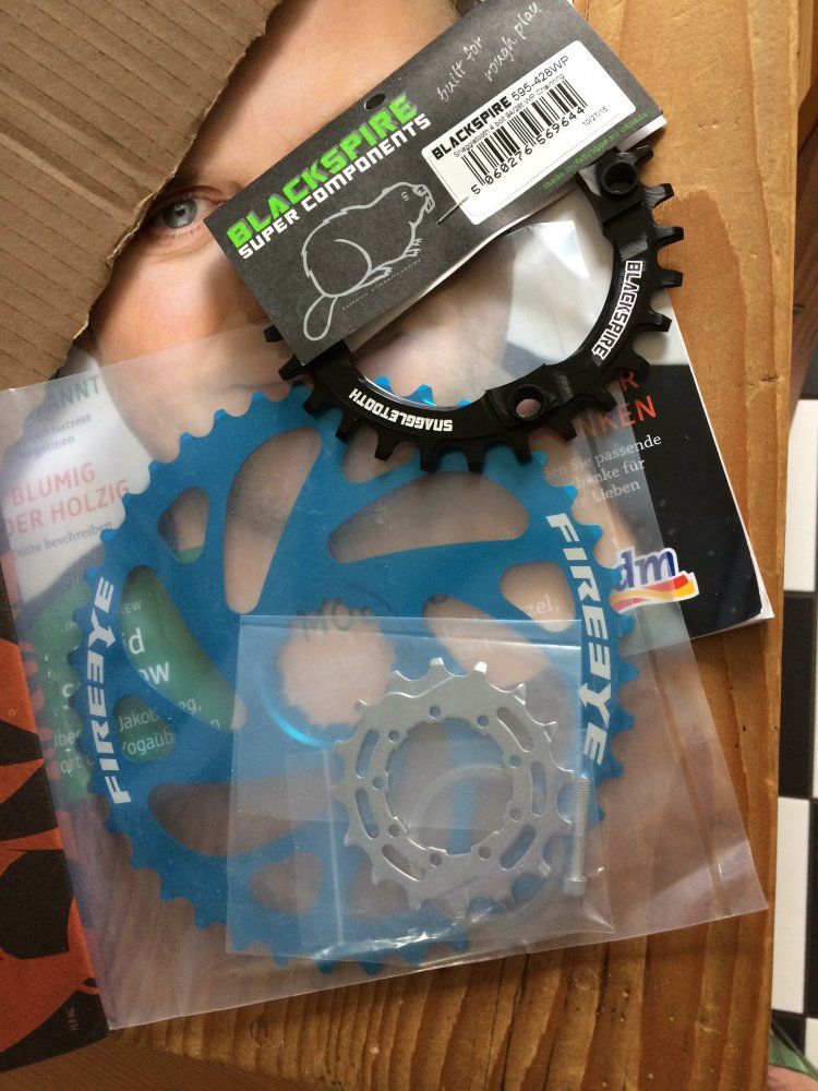

Bei meiner Frau 28T-10/40 ist das 40er von Fireeye. Da funktioniert alles perfekt.
Werde aber irgendwann auch auf XT 11-Fach bei ihr umrüsten
