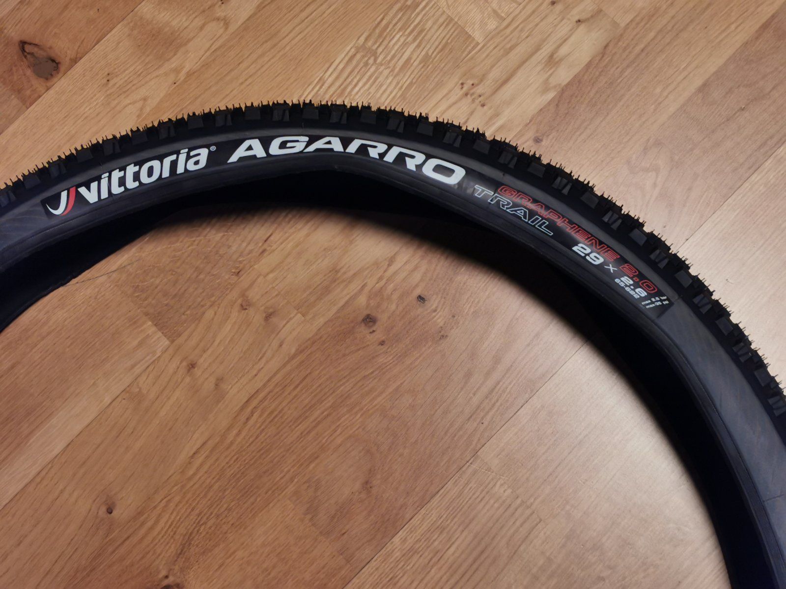

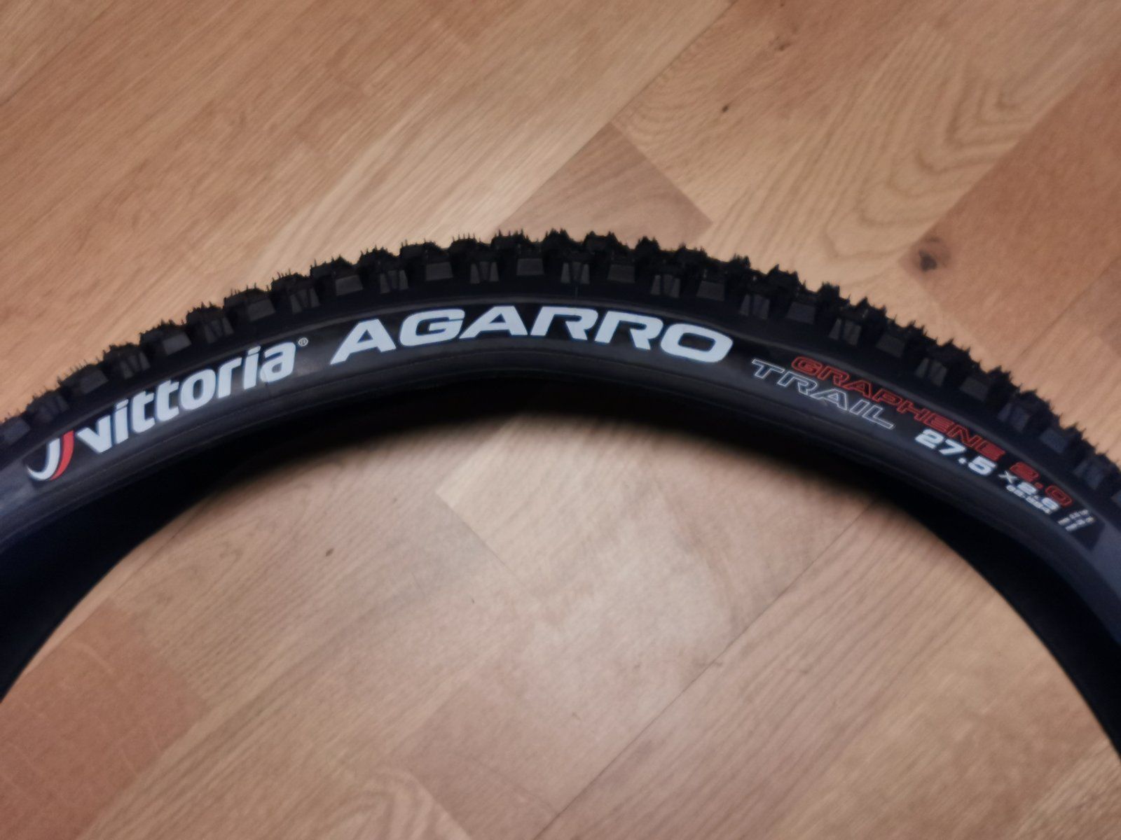

VITTORIA MTB Reifen
Ein leichter Enduro/Trail Reifen. Oder Fahrt Ihr alle die über 1kg Reifen?
Für MICH ist der Aggaro ein perfekter Trail Reifen. Passt mir am "schnelleren" Trail Bike super vorne und hinten und am potenteren Trail Bike hinten.
An einem Enduro (Federweg so ab 150mm) würde ICH den Reifen nicht unbedingt sehen. Aber hat sicher jeder seine eigenen Vorlieben.

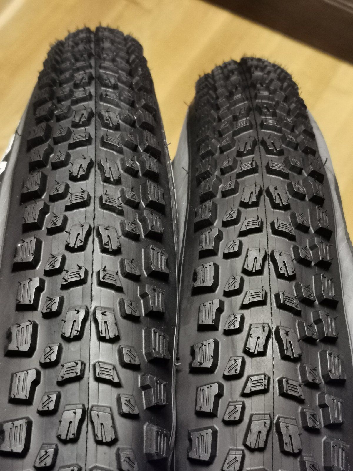

Hat jemand einen Vergleich Martello Agarro, vll direkt nebeneinander halten? wie ist die Stollenhöhe im Vergleich ?
Mit ein bisschen Wartezeit bei Alltricks https://www.alltricks.de/F-11936-pn...tubeless_ready_tnt_tire_trail_g2_0_anthracite
Fahre beide, von der Stollenhöhe relativ ähnlich, habe leider grad das Bike nicht hier, nur ein älteres Bild. Der Martello hat tatsächlich nicht die längsten Stollen.

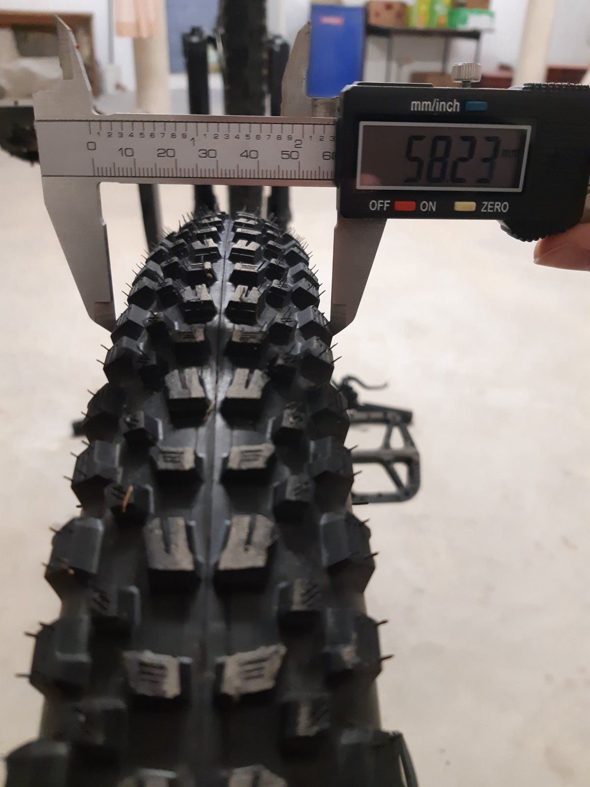

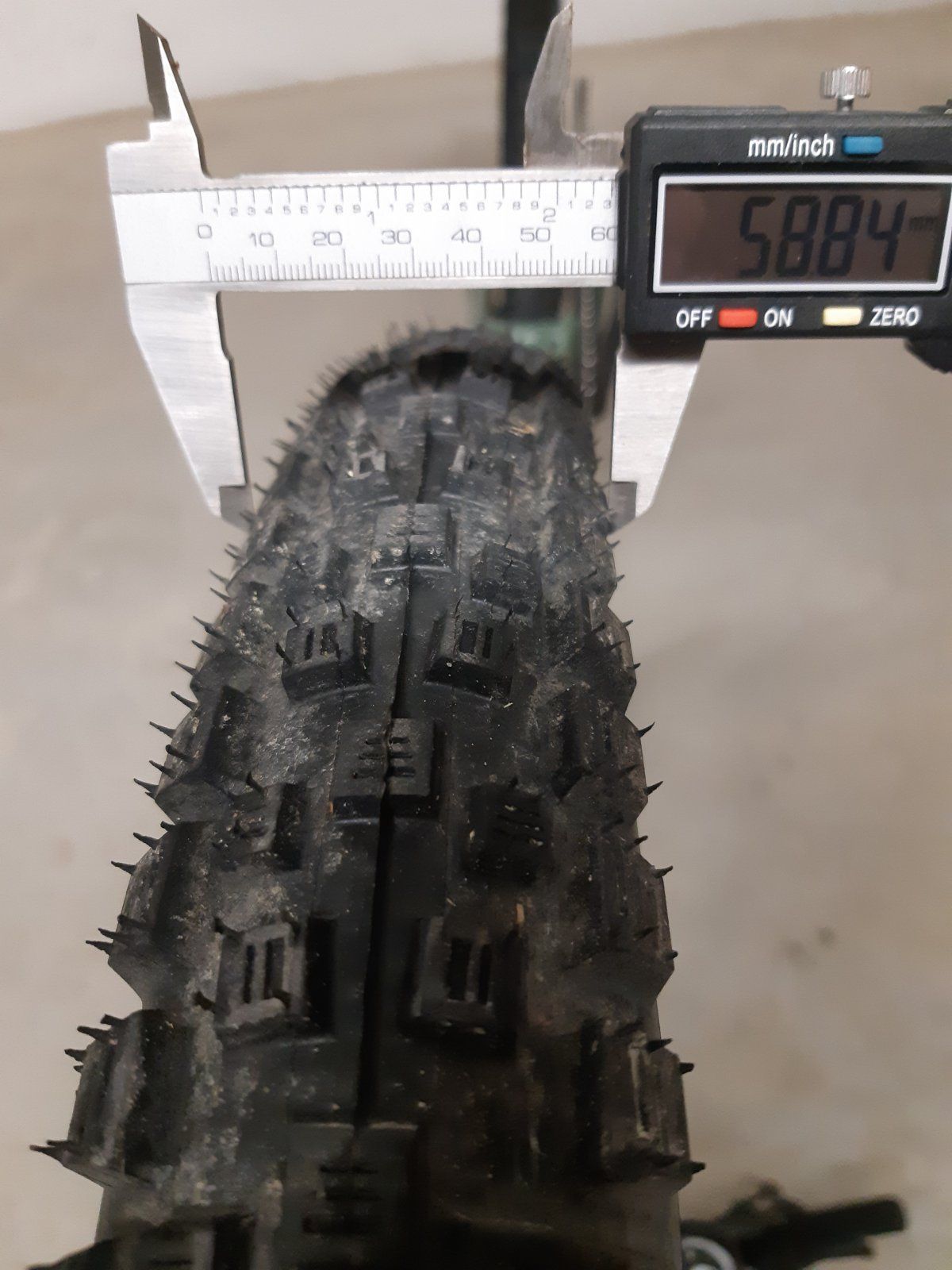

Aber Agarro hat die etwas kleineren Außenstollen? Mittel sind ähnlich hoch ?
Ja genau das wäre eig am schönsten, Agarro direkt neben Martello.
Höhe ab Felgenrand gemessen
Agarro 56,37mm
Martello 57,56mm
Ist immer etwas schwierig zu messen, deswegen keine Garantie.
