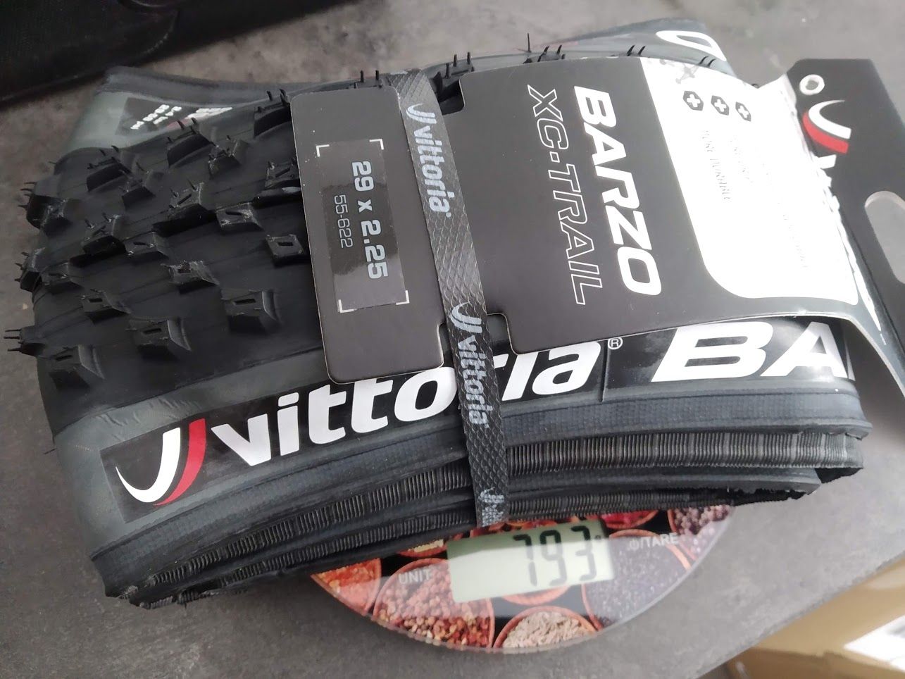

Ich habe gerade ein Barzo TNT G2 29x2.25 erhalten. Es soll 680 g wiegen. Aber es wiegt 768 g (793 minus 24 für die Verpackung). Das ist 13% schwerer als es sein sollte >:(

Ich hätte nichts gegen das zusätzliche Gewicht, wenn es tatsächlich eine 2,35 ist (fälschlicherweise als 2,25 bezeichnet). Aber ich kann die Größe nicht überprüfen

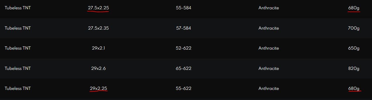

Ausserdem sind die Gewichtsangaben auf der Webseite unter Garantie falsch, denn der 27" 2,25 und der 29" 2,25 sind beide mit 680 Gramm angegeben. Der 29" 2,35 aber mit 745g. Man kann also davon ausgehen, da hat sich Jemand vertan und das Gewicht gehört eigentlich zum 27,5er Barzo
Ich glaube du hast recht.
Das Mezcal TNT G2 29x2,25 wiegt offiziell 725 g (ich habe auch eines davon bekommen und es ist mit 732 g fast identisch). Und der Barzo in der gleichen Größe dürfte wohl nicht 45 g leichter sein.
Und der Mezcal 2,35 wiegt offiziell 735 g, sodass der Gewichtsunterschied zwischen dem Barzo 2,25 und 2,35 wohl auch bei 10 g liegt.
Das bedeutet, dass das offizielle Barzo-Gewicht für den 2,25 TNT wahrscheinlich 735 g betragen sollte (im Vergleich zu den 745 g, die für den Barzo 2,35 offiziell angegeben sind). Hm, ich fühle mich schon besser. Ich habe auch an Vittoria und den Händler geschrieben, also lasst uns sehen, was sie antworten.
