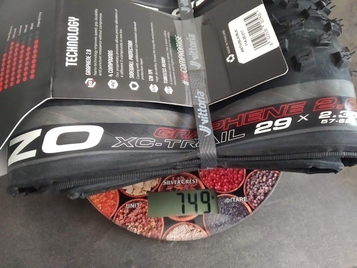

Ich habe gerade mein 29x2.35 Barzo TNT G2 (XC Trail) erhalten. Es ist 724 g (749 g auf dem Foto minus 25 g Gewicht des Verpackungsmaterials), was großartig ist im Vergleich zu der kleineren 29x2,25-Version des gleichen Reifens, den ich vor ein paar Wochen mit 768 g wog (den habe ich zurückgeschickt).

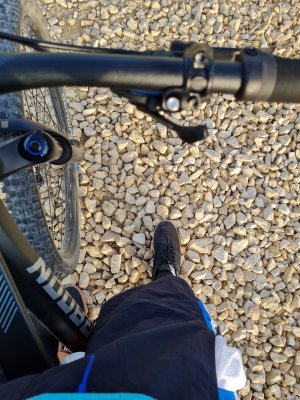

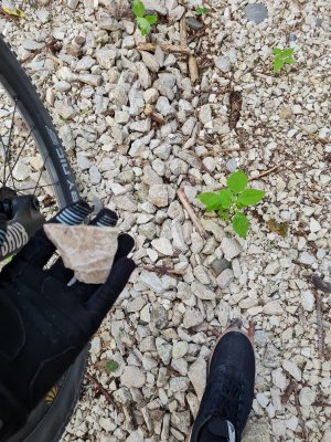

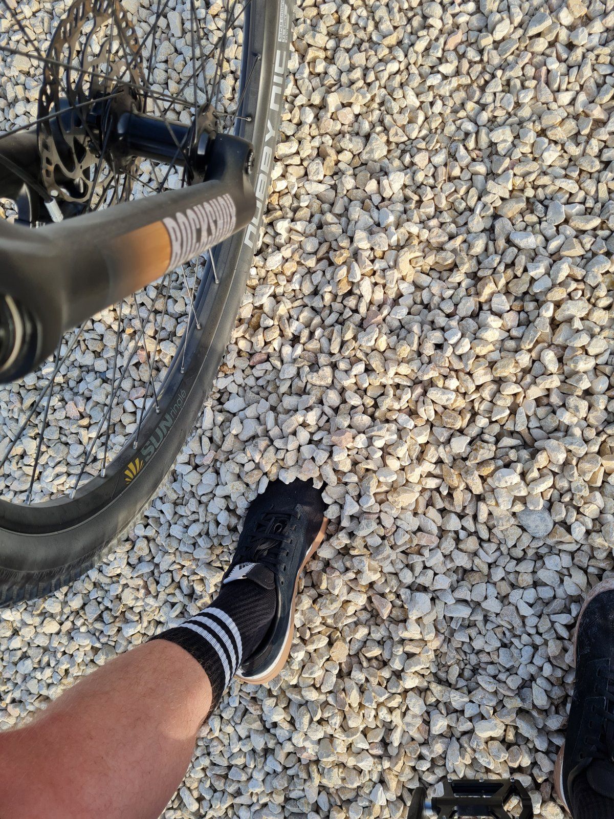

Ich hab mal ne kleine Auswahl was bei mir so ins Spektrum Feld und Waldweg fällt.
Festgefahren und frisch Geschottert. Berge hats hier zwar nicht aber geht immer wieder rauf und Runter.
Ab 20 Minuten fahrt mit dem Auto geht die Schwäbische Alb los, mal sehen obs mich dort auch mal hin Verschlägt

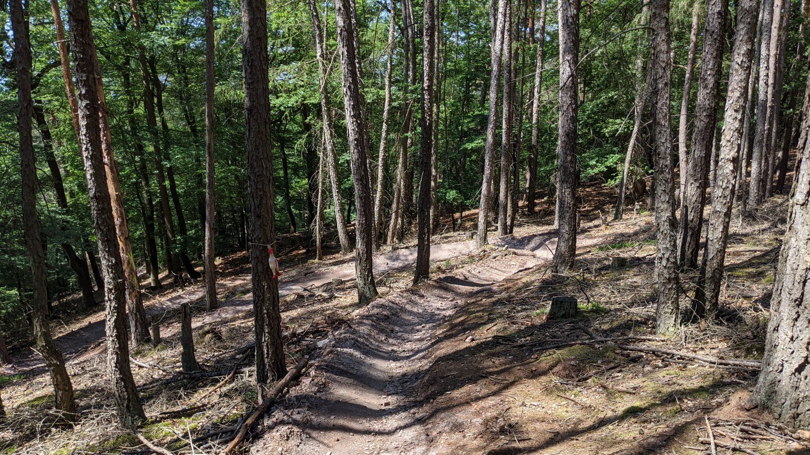

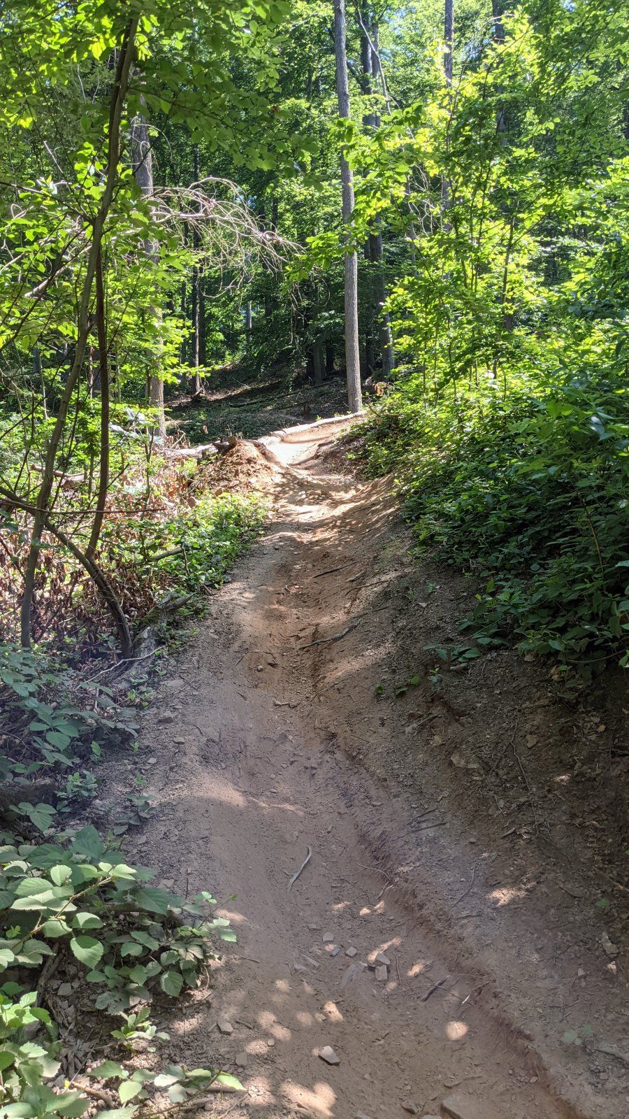

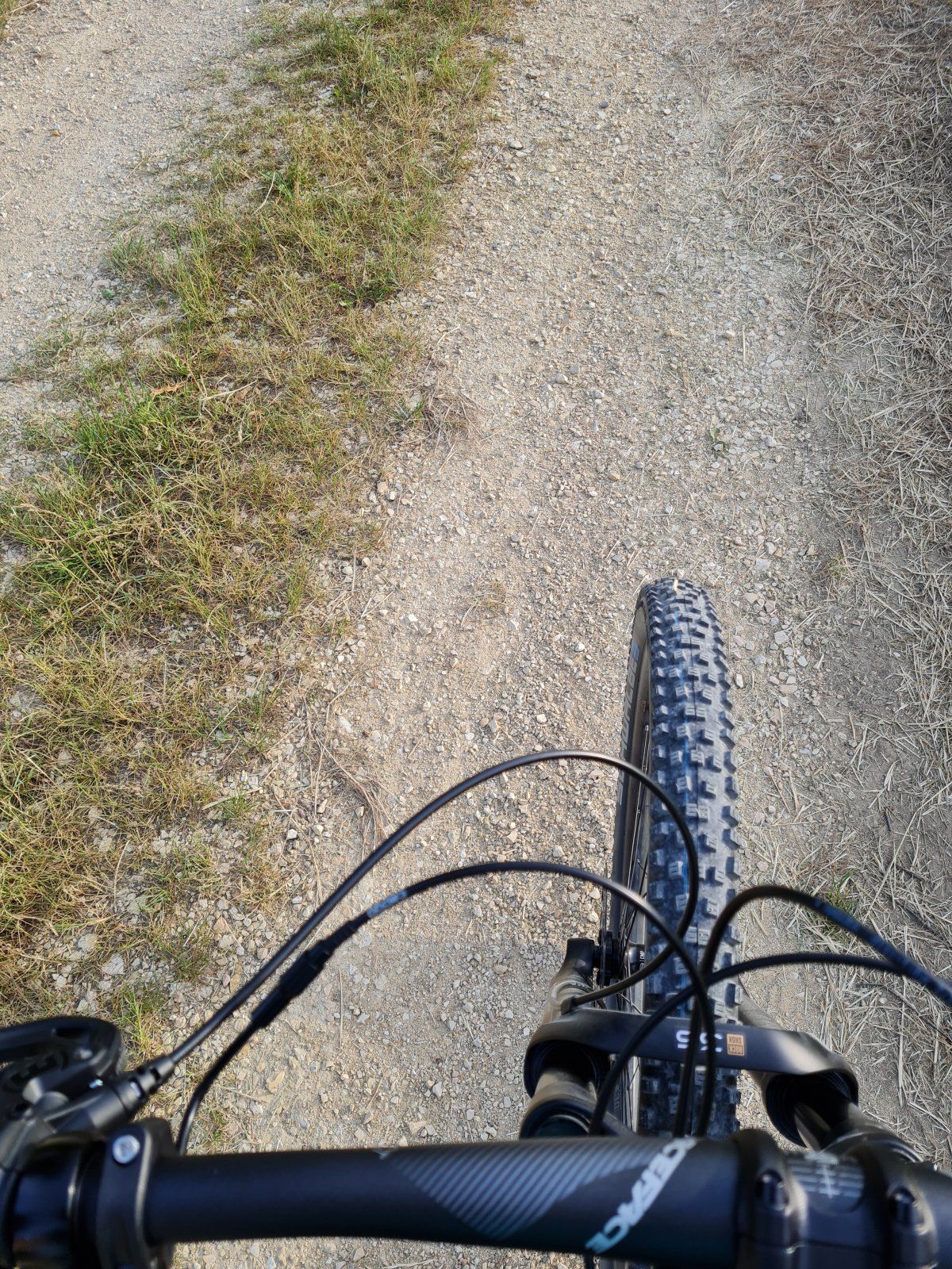

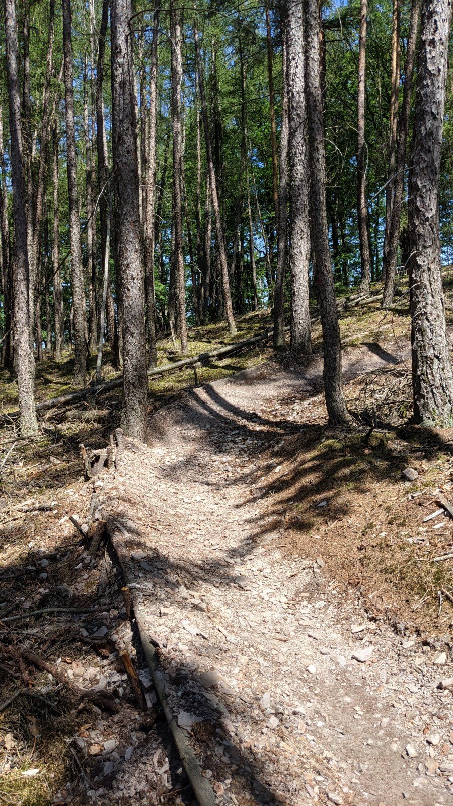

Anbei mal ein paar Bilder von den Trails die ich mit vorne Barzo hinten Mezcal fahre. Ich finde halt der Barzo gibt mir Sau viel Grip und Sicherheit, gerade auch in schnellen, steilen Kurven. Vorne ist mir der Barzo noch nie weggerutscht
Da könnte sogar Mezcal vorne und hinten funktionieren.
Da reicht der Mezcal vorne definitiv.

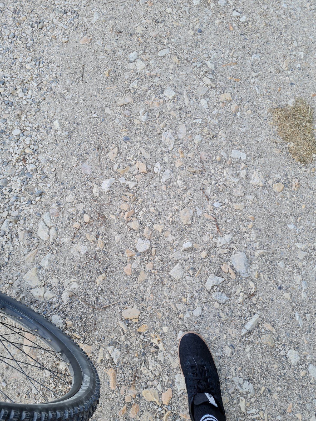

Bin heute diesen Trail gefahren(heute mit dem XC HT). Hat so 300 tiefenmeter und ist durchgängig wie auf dem Bild geschottert, an manchen Stellen sogar noch etwas gröber. Da könnte man tatsächlich überlegen ob nicht auch der terreno hinten genügt.
schon montiert und Breite gemessen?
