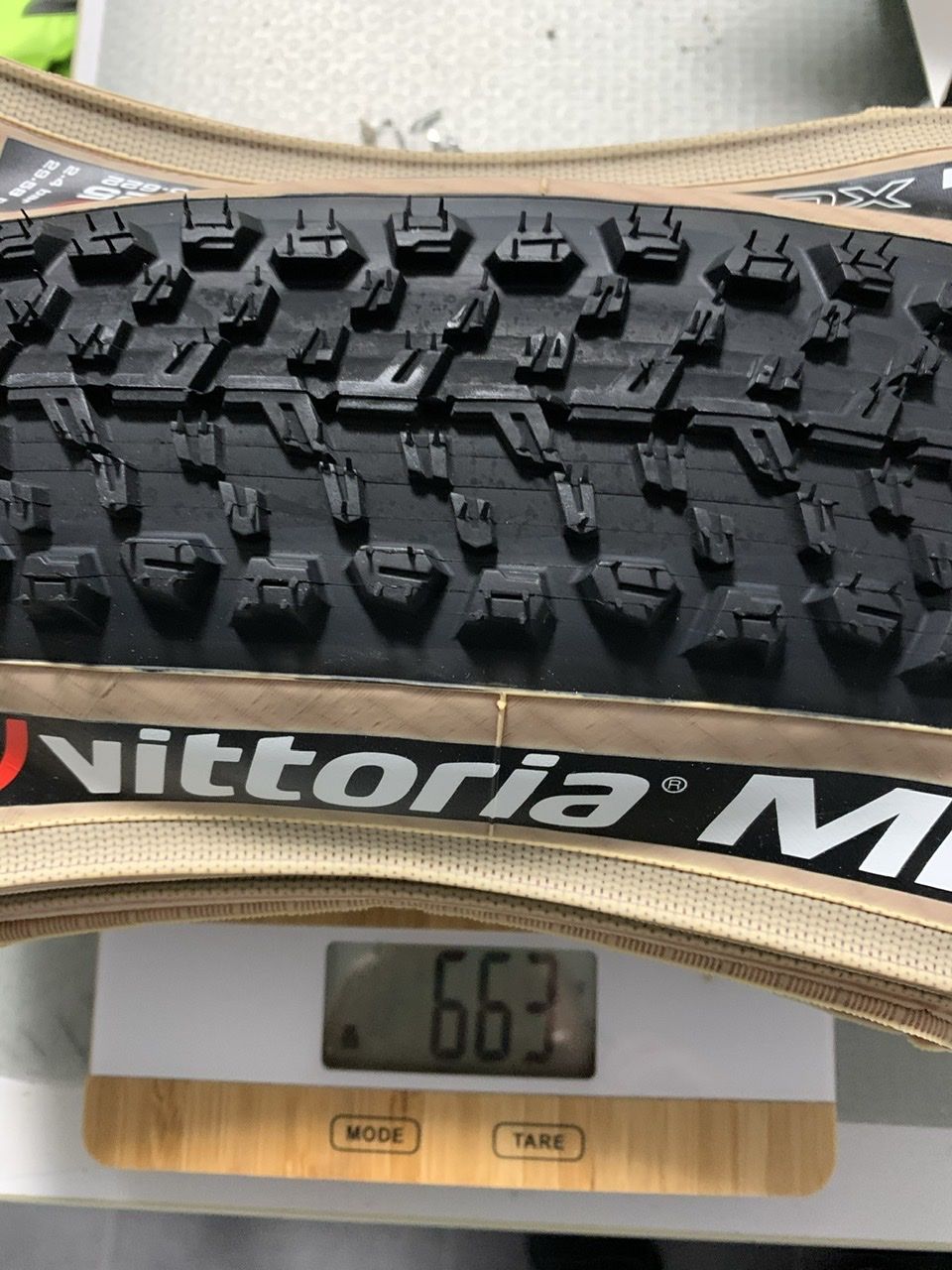

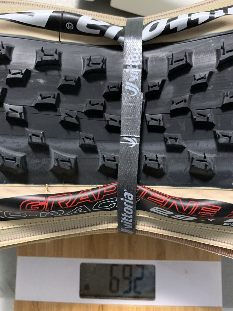

Ich habe mir mal den Motta hinten aufgezon das war echt die Hölle den auf die Felge zu bekommen selbst mit Reifenheber, sowas hab ich bis jetzt noch nicht erlebt. Ist das normal bei Vittoria?
