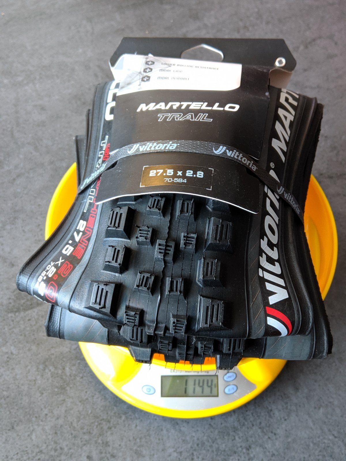

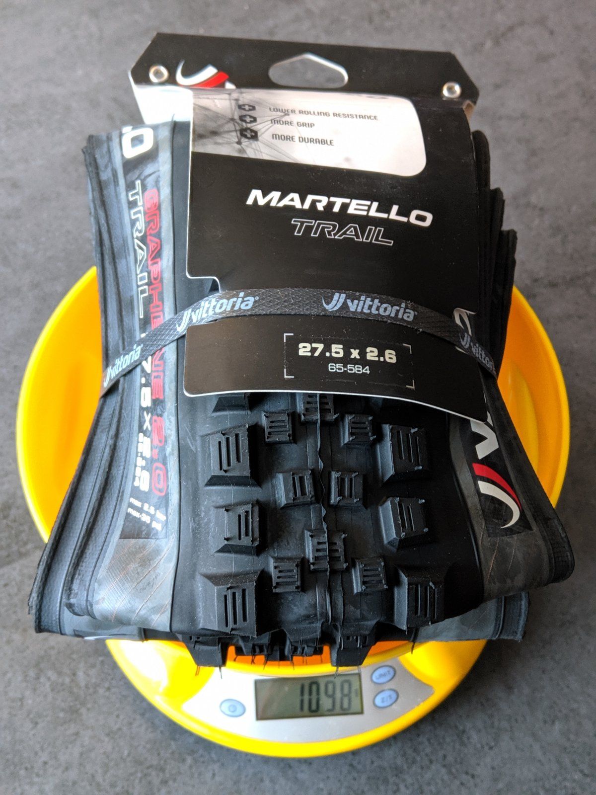

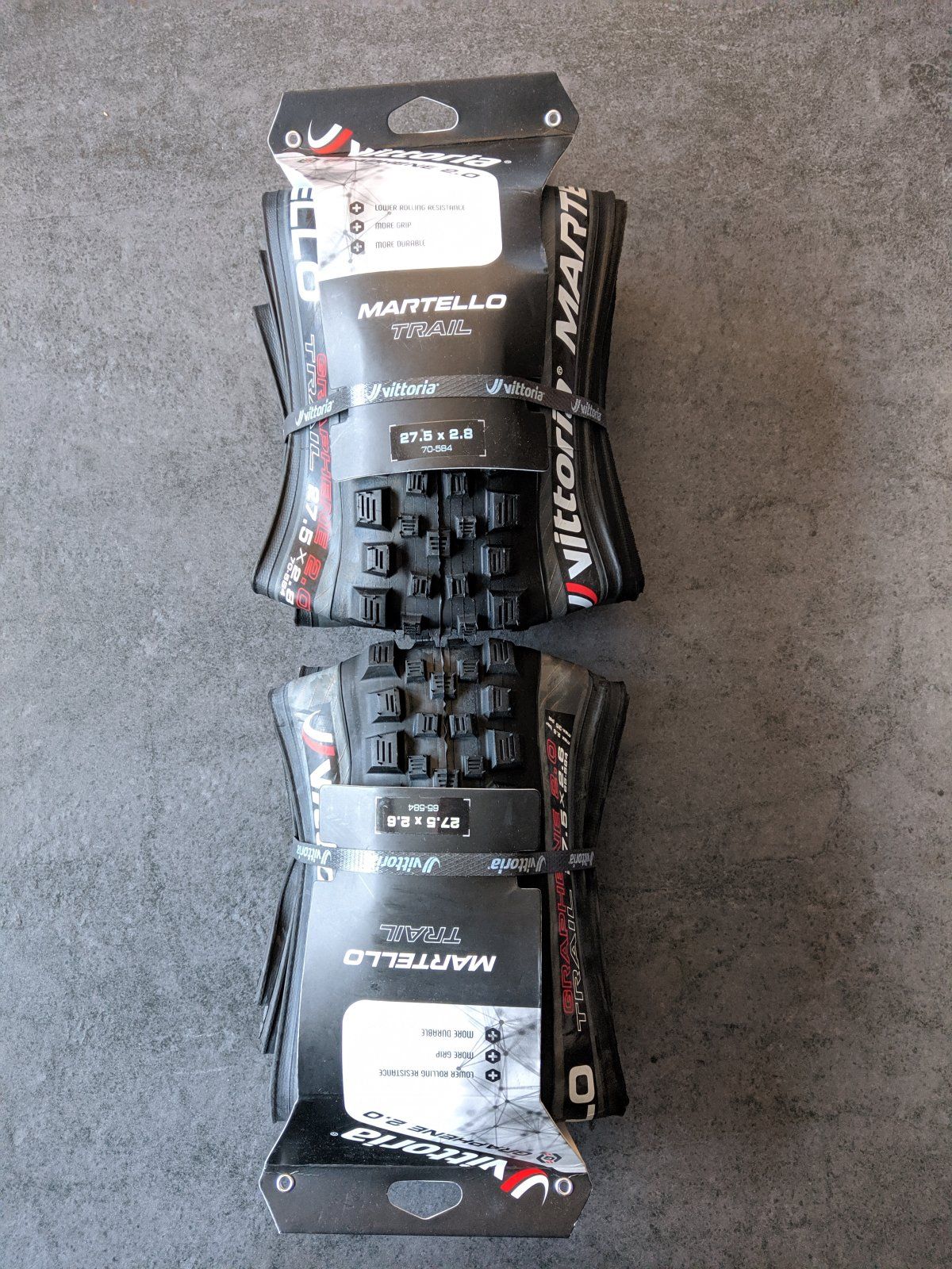

So, sie sind angekommen.🙂
Die 2,6er und 2,8er Martellos, die ich erhalten habe, sind extrem nah an den von Vittoria angegebenen Gewichten. Das ist schon mal top.👍🏻
Die Maße der Noppen sind bei den 2,6ern und den 2,8ern exakt gleich, allerdings bietet das Profil des 2,8ers etwas mehr Zwischenraum. Sicher gut, wenn man mal etwas Pampe auf den Trails hat.
Ich werde erstmal die 2,8er aufziehen, denn die sehen von der Breite her so aus, wie ich es gern hätte. Die 2,6er könnten mir etwas schmal sein.
Von Wulst zu Wulst im gefalteten, original verpackten Zustand, messen die 2,6er 165 mm, die 2,8er 175 mm.
Ich bin gespannt...😁✌🏻😎

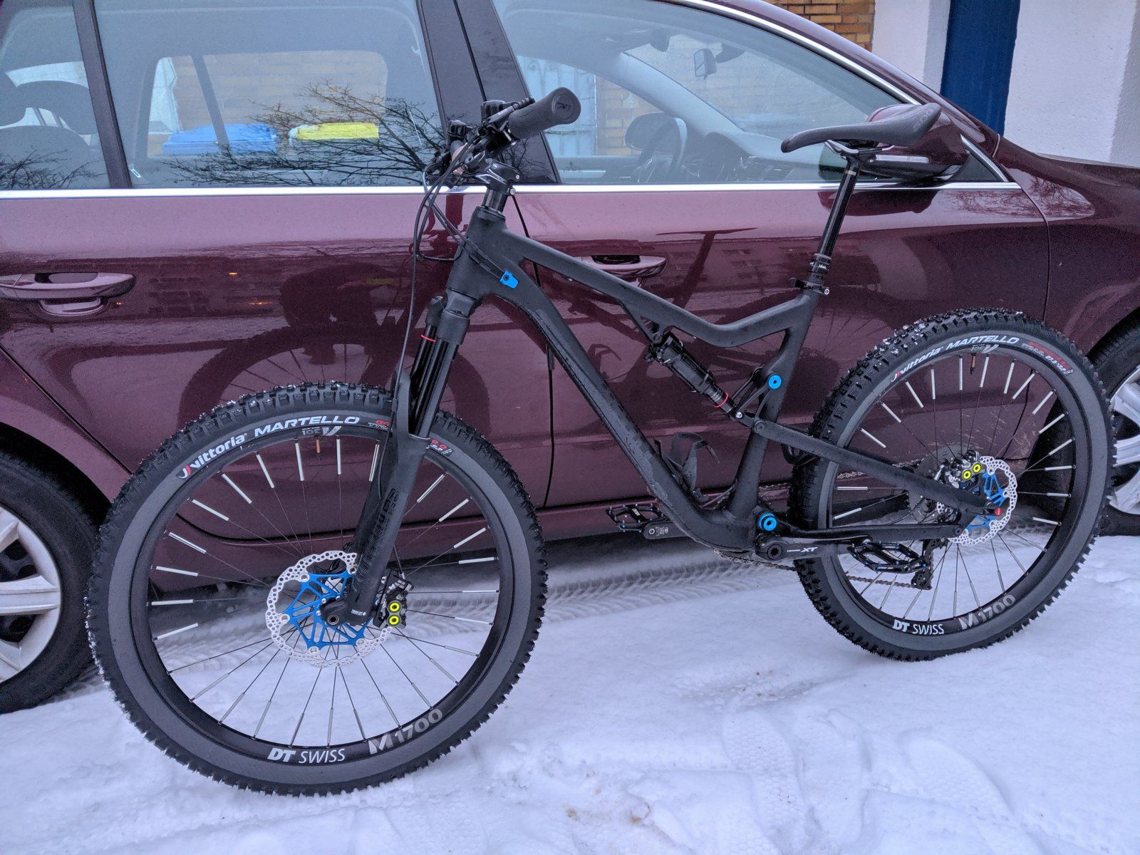

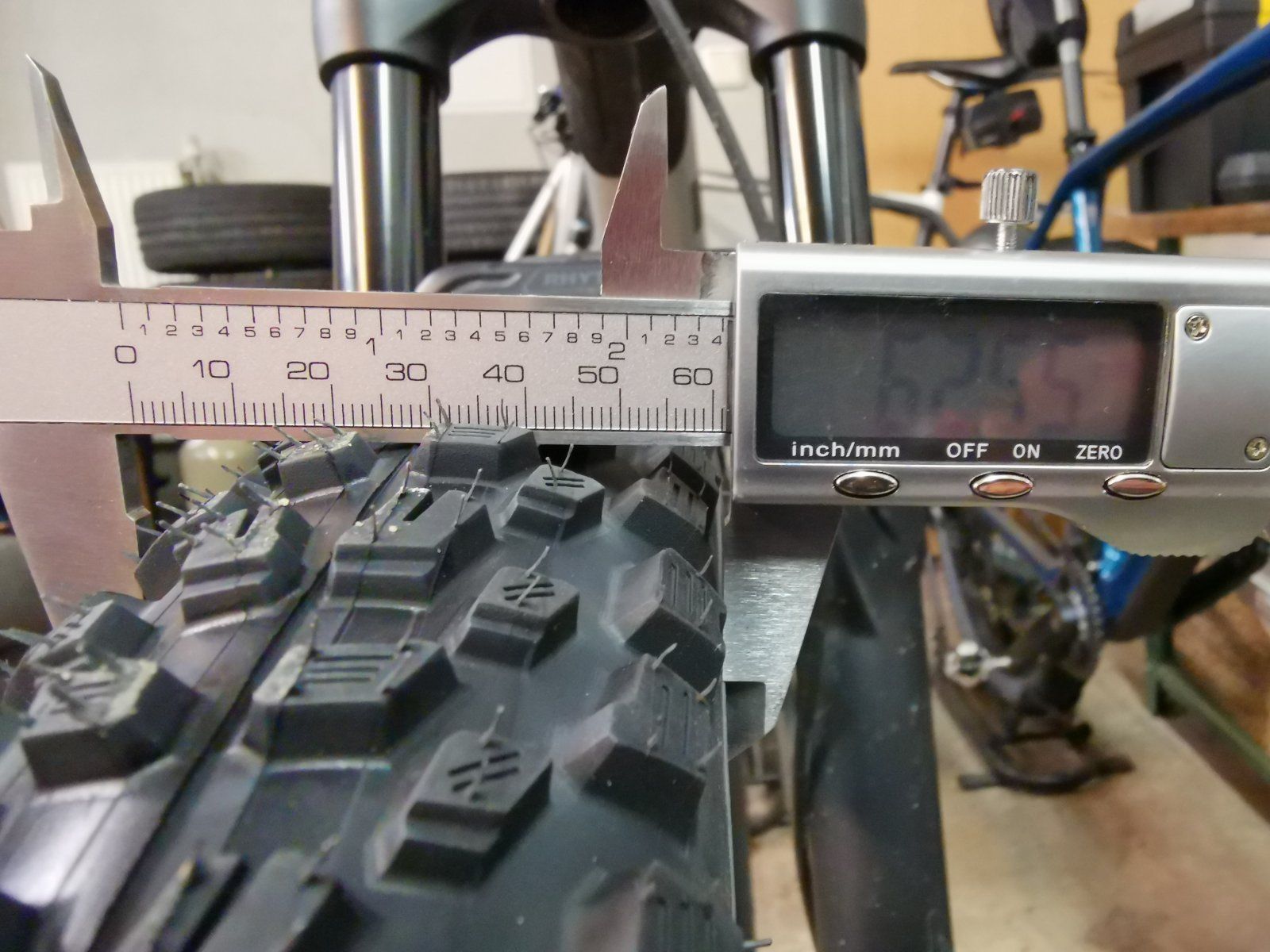

Mal meine Erfahrungen zu dem Reifen.
Der Mazza kommt bei der breite der Noppen grad mal auf 55mm. Der Martello kommt auf 56mm. Wäre also sogar breiter als der Mazza:confused:.
An der Karkasse kommt der Mazza so auf 57-58mm.
Ist das normal dass der so schmal baut?
Kommt bei mir tubeless mit 1,6 bar hinten auf 58,6mm Stollen und 59,4mm Karkasse nach ca. 12 Stunden. 30mm Felge. Gewicht 29x2.35 sind 1.004gr.
Der Martello hat bei mir den 29x2.4 Dissector Exo Dual hinten am Trail-HT ersetzt in Kombination mit einem 29x2.4 Michelin Wild Enduro Front GumX statt dem 2.4 Dissector Exo MaxxTerra vorne.
Leider bisher nur 3 Ausfahrten mit 1,62bar mit fahrfertigen ca. 84-86kg. Zwei Ausfahrten waren bei nassen und losen Schneeresten 0-2°C, da hat er sich zugesetzt. Jedoch war auch der Michelin vorne zugesetzt. Lag eindeutig am Wetter. Auch die letzten 5km Asphalt haben beide Reifen nicht frei bekommen.
Als es am 23.Dezember bei uns 12°C hatte, hab ich mit der Reifenkombination auf einem flowigen Trail, wurzelig mit einigen hängenden Wurzeln, trotz schlammiger Stellen und Baumarbeiten unaufgeregt meine Bestzeit hingelegt.
Der Martello rollt für mich richtig brauchbar, ist berechenbar ohne böse Überraschungen und baut mehr Grip auf als ich vermutet habe. Gerade auf den hängenden Wurzelpassagen hat er mich positiv überrascht.
Auch die Dämpfung finde ich sehr gut, keine Abstriche zum 2.4 Dissector und deutlich besser als der 2.35 Forekaster Dual hinten den ich anfänglich hatte. Der Martello wirkt optisch schmalbrüstig, aber er schlägt sich gut.
Auf meinem Einrollstück zum Trail mit Schotter und Asphalt ist er jedoch langsamer als die Dissector Kombination, die war bereits langsamer als mein 2.3. DHR Exo Terra und der 2.35 Forekaster Exo Dual.
Werde jetzt aber vielleicht doch mal schauen und die Kombination auch im Sommer belasse. Der Dissectror scheint mir auf nicht festem Waldboden nicht so optimal. Wenn es trocken und fest ist, tadellos. Als Allroundreifen finde ich den Martello hinten besser.
Am Vorderrad möchte ich aktuell was breiteres mit mehr Grip. Da will er mich aktuell nicht überzeugen.

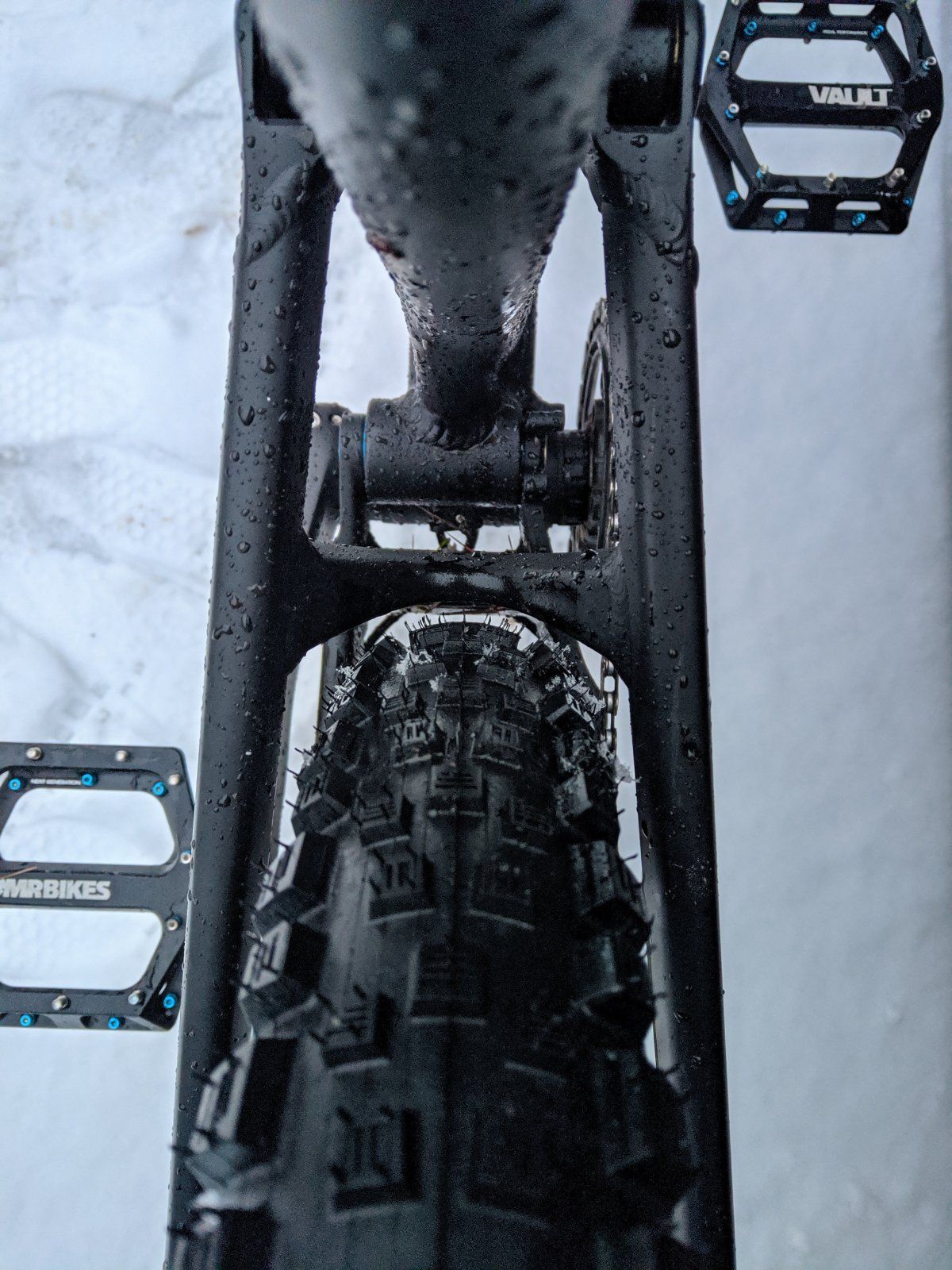

Breite auf 30er Felgen:
1,3 bar vorne: 66 mm Karkasse
68 mm Stollen
1,5 bar hinten: 67 mm Karkasse
69 mm Stollen
Höhe bei beiden ca. 64 mm

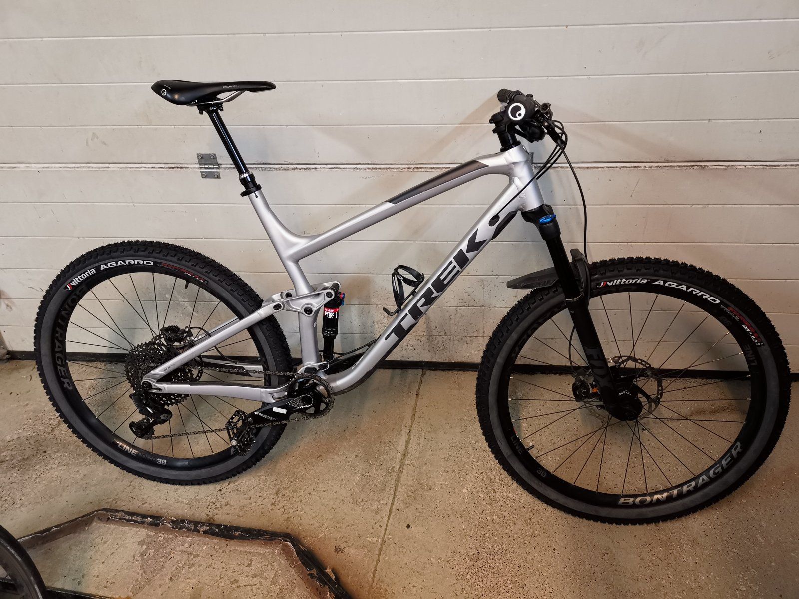

Nachdem ich mit den auf meinen XC Bikes montierten Vittoria Mezcal und Barzo sehr glücklich bin, dachte ich, dass ich meinem Trailbike auch mal einen Satz Vittorias gönne.

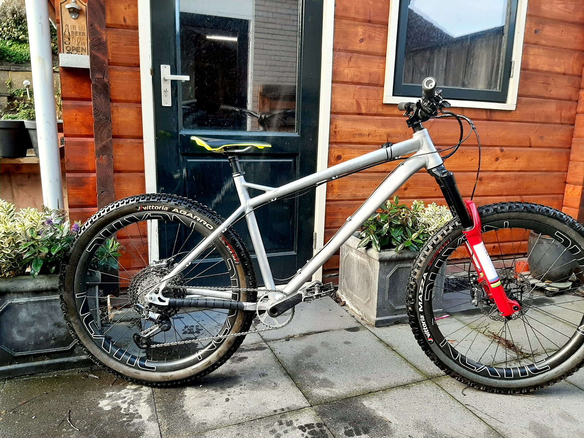

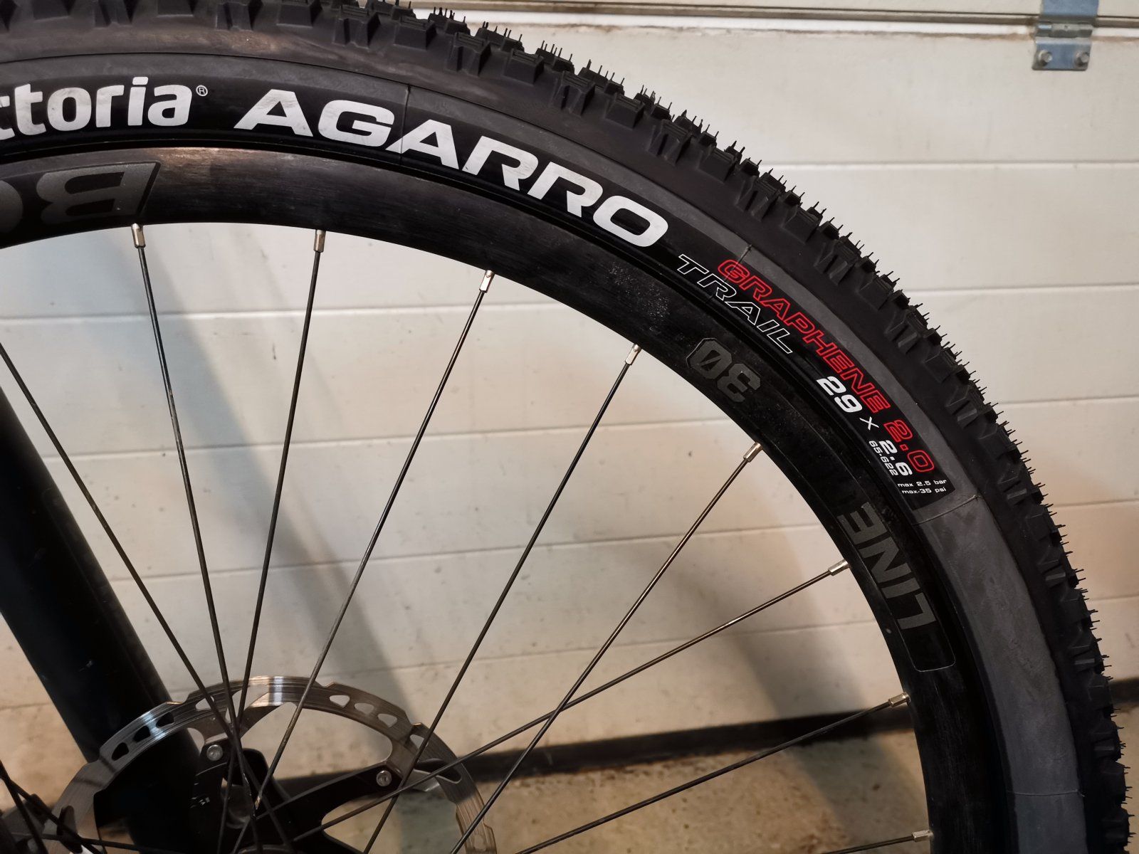

Habe den 29x2.6 Agarro auf 30 mm Felgen montiert.
Mal davon abgesehen, dass es kein Geschenk ist, bei den Bontrager Felgen Reifen zu montieren und zu demontieren, das geht bei meinen DT Swiss deutlich einfacher, finde ich das Ergebnis stimmig.
Vom Platz passen sie auch.
Hatte vorher bei Vittoria angefragt und schnell eine Antwort bekommen, dass bei den zuvor montieren, breit bauenden, Nobby Nic 29x2.35, der schmaler bauende Agarro in der 2.6er Breite die richtige Wahl für mich sei.
Habe eine Breite von 62,55 mm von Flanke zu Flanke gemessen, denke, das ist OK.
Bin schon auf die ersten Trail Einsätze gespannt.
