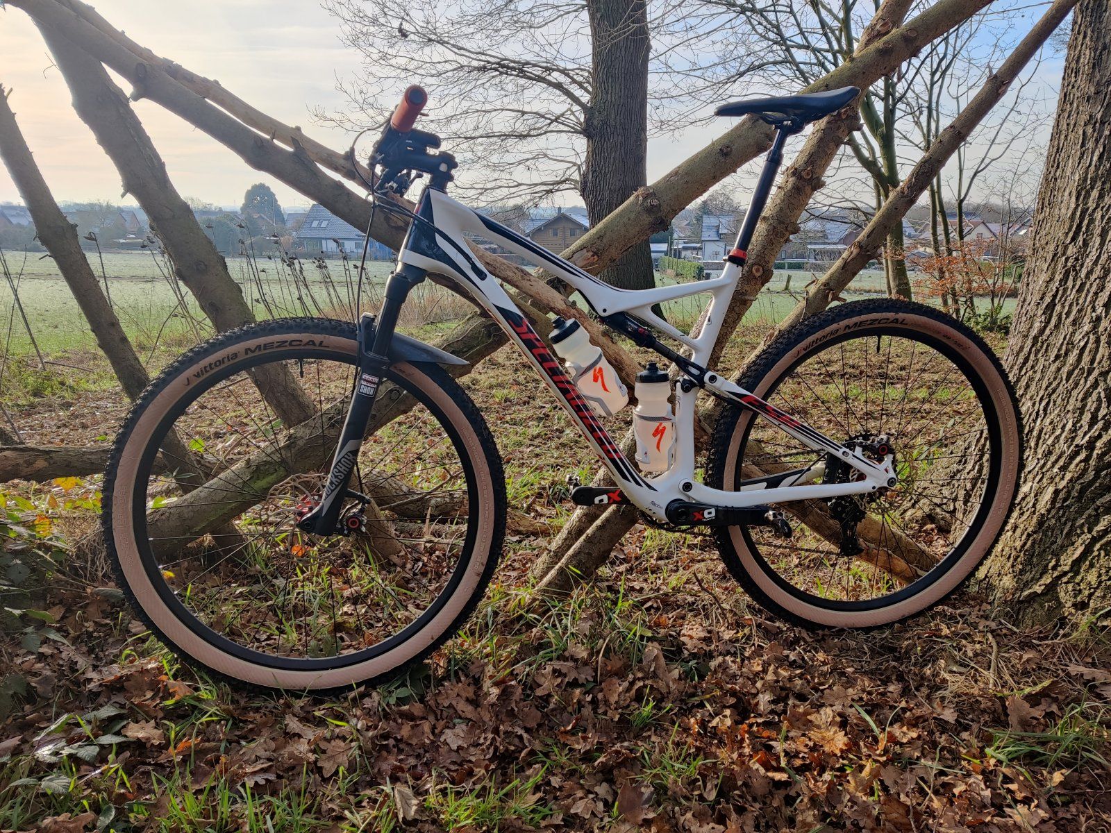

Habe heute, bei Minustemperaturen und angefrohrenem Boden, einmal die Mezcal Kombi ausgeführt.
Gefällt mir sehr gut, läuft schnell auf Straße und Trail, grippt gut im Gelände, und ist als tubeless Aufbau mit Milkit/Wurstwasser problemlos.

ich war gestern auch bei Minusgeraden mal wieder mit dem XC Fully mit Barzo/Mezcal unterwegs. Barzo top, Mezcal flop. Und ich mag den Mezcal im Sommer sehr. Aktuell, auch bei Nässe, finde ich den viel schneller weg und schneller am Durchdrehen als der Raceking oder der Rocket Ron hinten bei den Bedingungen. Von einem 2,4er WP Speed hinten gar nicht zu reden.

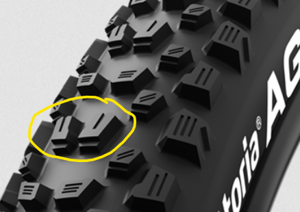

Bei den aktuellen Trail Reifen "mischt bzw. kopiert" Vittoria gerne, entweder Seiten- oder Mittelstollen Design der einzelnen Reifen untereinander. Die aktuellen haben z.B. dieses Treppendesign. Der Morsa wird im Vergleich zu Martello und (besonders) Agarro schlechter rollen.

Ich muss sagen, der Mezcal hinten hat auf dem gefrorenen Boden bei mir kein Durchdrehen gezeigt. Bei uns ist viel Wald und Lehmboden, der natürlich heute angefroren war, und somit guten Gegenhalt für den Reifen bietet.
Vor 2 Tagen bin ich mit Raceking unterwegs gewesen, da war der Boden komplett aufgeweicht, was sich dann in wegrutschen und durchdrehen gezeigt hat (wo aber profilierte Reifen meiner Meinung nach ähnliches Verhalten gezeigt hätten).
bei mir war es 3 mal Frierboden, also halbwegs vergleichbar. Aber auch bei Nässe finde ich BCC besser als die Mezcal Mische.
