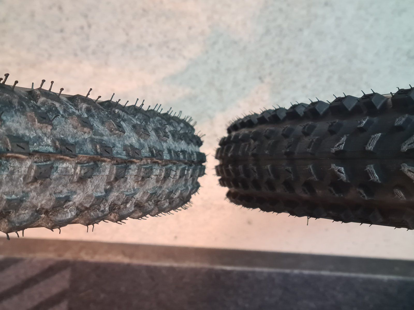

Links 2.35 Barzo TNT auf Duke mit 27.5mm innen, rechts der Syerra 2.4 auf 29.5mm innen.
Frisch montiert hab ich folgendes gemessen (Vergleich Barzo auf der 29.5mm Felge aber nach einiger Zeit)
Karkasse 60mm (59,7 Barzo)
Stollen 57,5mm (59,7 Barzo)
Sicherlich wird der Reifen noch 1-2mm nachdrücken in den nächsten Tagen, werde berichten. Der GC als 2.35 war Karkasse 59,5mm und Stollen 59,9mm.
Der Syerra hat einen leichten Seitenschlag mit 2mm an einer Stelle.
Soviel vorab, mal schauen ob die Motivation für eine Testrunde morgen reicht und ob das Wetter mitspielt.
Meine Hoffnung liegt auf den doch deutlich größeren Seitenstollen, grundsätzlich fühlen sich die Stollen am Syerra weicher an, vermutlich da länger. Gerade mal etwas im Keller befummelt da das Bike vom Kumpel mit dem Barzo da steht.

hui die Seitenstollen sehen sogar richtig massiv aus. Optische Täuschung oder ist das so?
Hast du andere Reifen mit denen du das vergleichen kannst? Mazza oder Agarro evtl?
Sind mMn ziemlich massiv. Vor allem für mich, weil ich vom Barzo und Mezcal komme. Kann nachher in der Garage Mal Bilder machen. Aggro, Mazza etc habe ich nicht
