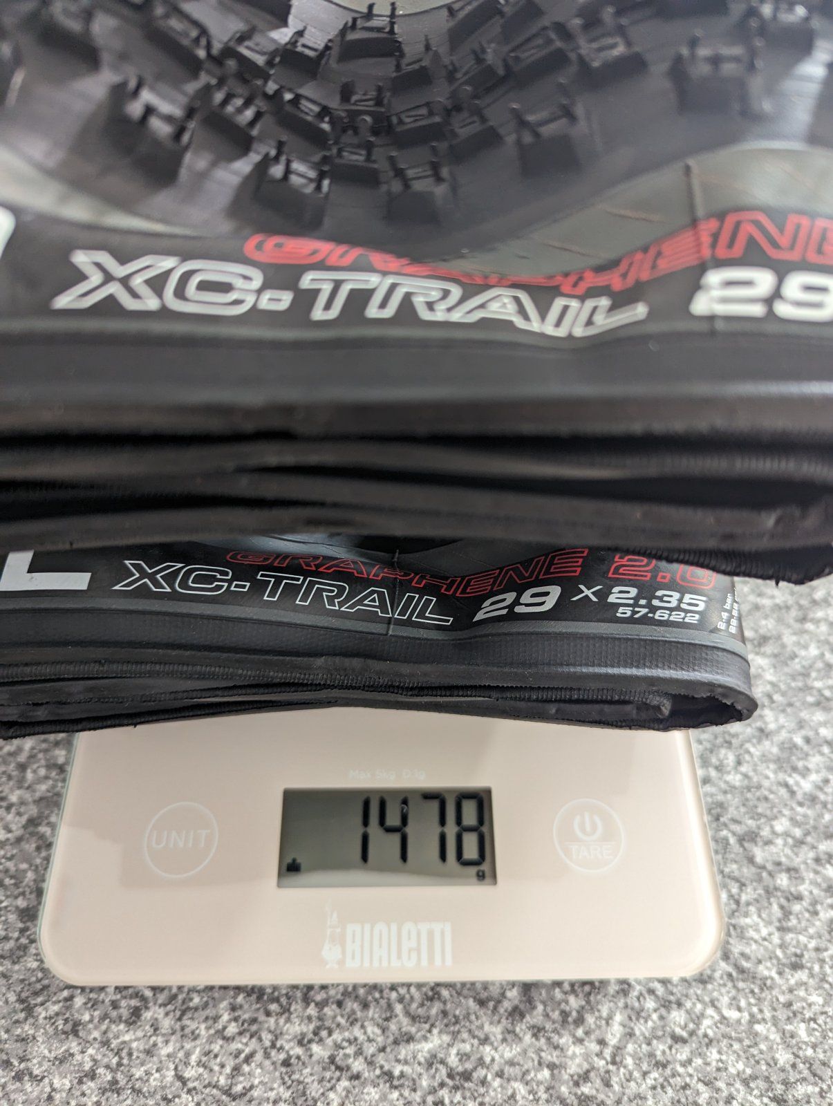

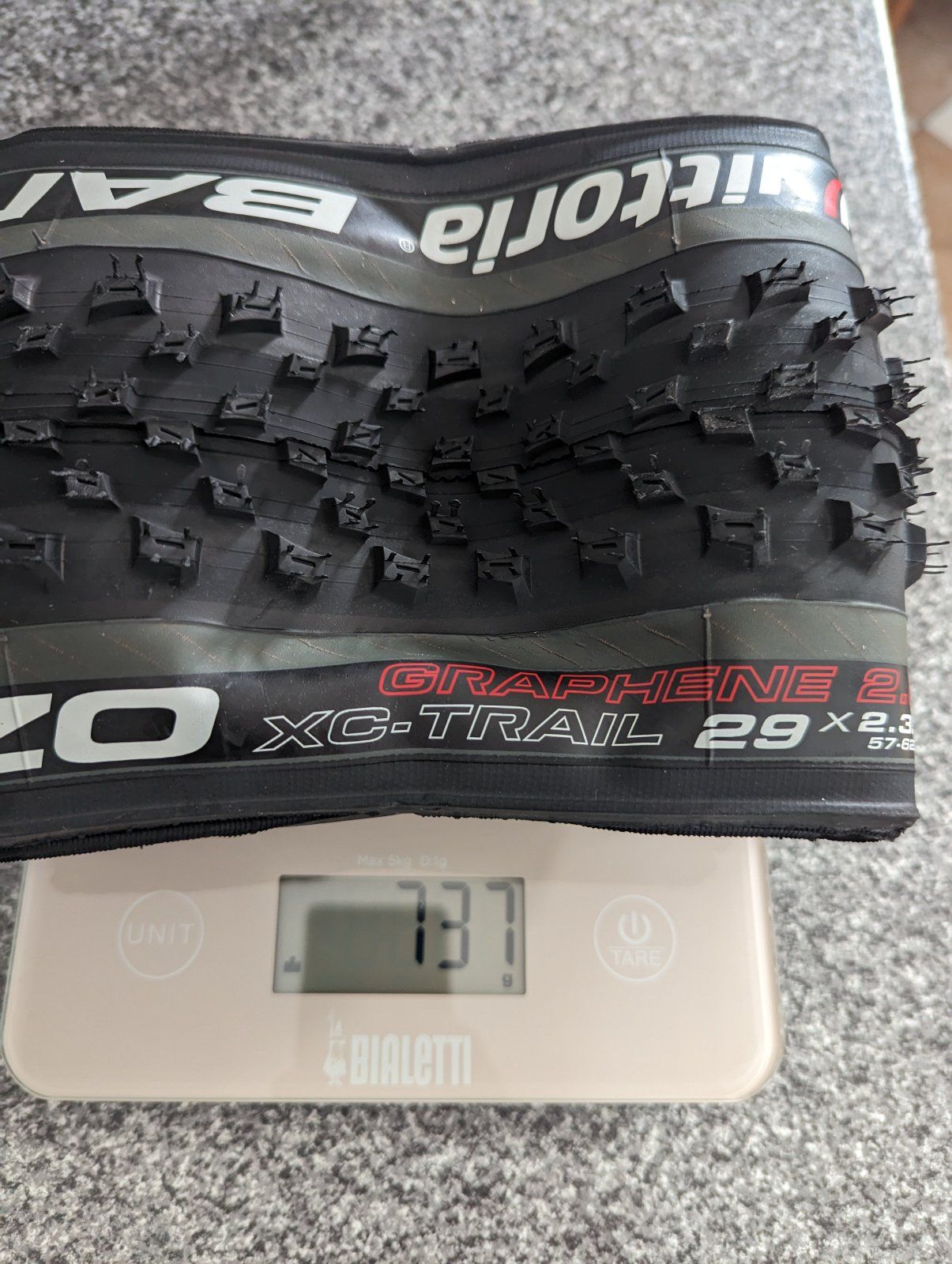

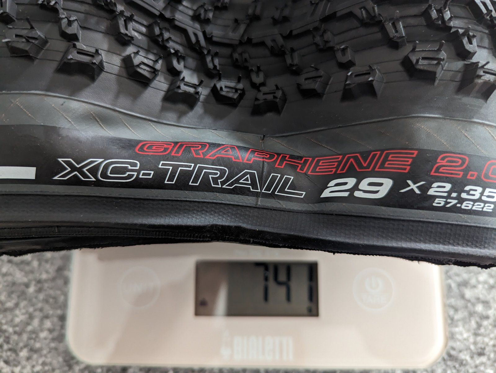

was heißt auf besseres Wetter wartenHeute meine Reifen bekommen und gleich Montiert. Montage geht im vergleich zu Bontrager/Schwalbe/Pirelli ja mal sehr einfach und Problemlos! Tubless mit der Standpumpe und dicht ohne Milch! Bin schon mal begeistert!
Gewichte passen ziemlich mit der Herstellerangabe.
Barzo: TNT 29x2,35 737g (Vittoria 745g) Mezcal: TNT 29x2,35 741g (Vittoria 735g)
Gewichtmäßig liege ich nun gleich wie mit meiner alten Schwalbe Ray/Ralph Kombo (lag bei 1470g)
Montiert auf einer Bontrager Kovee Elite 30 Felge tubless direkt nach der Montage bauen die Reifen:
Barzo: Breite 59mm Höhe 56mm; Mezcal: Breite 60mm Höhe 54mm
Lasse die Reifen nun Ohne milch bei 2,5bar mal stehen bis ich dann wenn das Wetter besser wird zum testen komme.
Optisch passt das grau der Seitenwand sehr gut und ist auch relativ "unauffällig" wer es lieber schwarz hat. Anhang anzeigen 1618350Anhang anzeigen 1618351Anhang anzeigen 1618352
