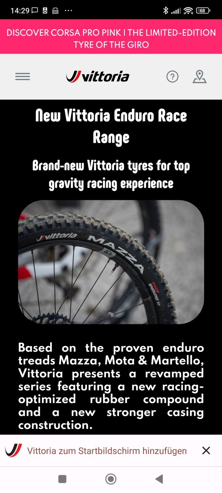

Hast du mal die Gewichte angeschaut? Ist in der Kategorie Michelin Racing Lab. Find ich schade, dass es da von Vittoria nur so wenige Varianten gibt. Bei kleinen Marken versteh ich das ja, aber die sind doch groß.Endlich die heiß ersehnte weichere Version
https://www.vittoria.com/ww/en/stories/tech/enduro-race-range
Yupp 1200 ist ne Ansage, aber das ist ja dann die starke Karkasse und für Racer bzw. Downhill gedacht.Hast du mal die Gewichte angeschaut? Ist in der Kategorie Michelin Racing Lab. Find ich schade, dass es da von Vittoria nur so wenige Varianten gibt. Bei kleinen Marken versteh ich das ja, aber die sind doch groß.
ist nicht so wild, maxxis assegai DD wiegt auch so viel. wenn die karkasse wirklich gut ist könnte es ein toller enduro reifen sein.Mazza Race in 29x2.4 laut Website 1340 g, das ist dann schon jenseits des Standards für schwere Enduro-Reifen![]()
