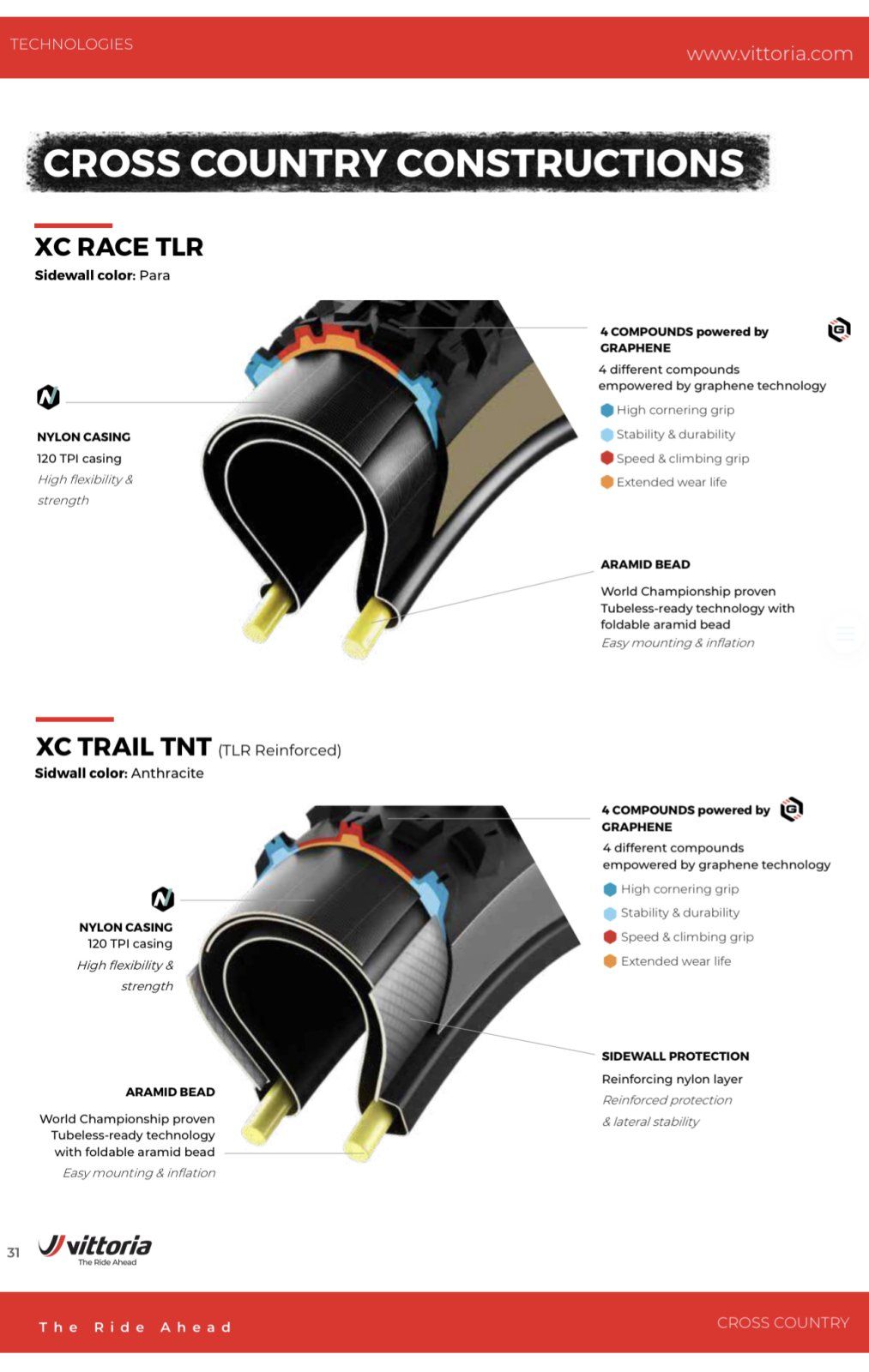

Eine Frage zu den aktuellen Vittoria Mezcal in TNT bzw. TLR:
Haben die jeweils das selbe Compound und unterscheiden sich nur bzgl. des Pannenschutzes an den Flanken (TNT verstärkt) und der Farbe der Flanken (TNT grau, TLR tanwall)?

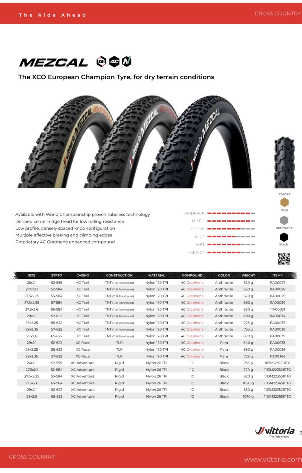

Ich beantworte mir die Frage mal selbst, da ich auf den Vittoria-Katalog gestoßen bin, der deutlich informativer und übersichtlicher ist als die Website.
Fazit: Ja, die Compounds von XC-Race (TLR) und XC-Trail (TNT) sind jeweils die hochwertigen 4C Graphene - TNT hat nur eine zusätzliche Lage in der Seitenwand.
Ich hatte da mal eine ältere anderslautende Aussage von @Laktathunter zu den Compounds beim Mezcal im Hinterkopf, aber diese ist dann (mittlerweile?) überholt.

Zur damaligen Zeit gab es nur Draht, Faltbar und die TNT Version. Da hatte nur TNT den 4c.

danke. Wenn das Bild so halbwegs passt, erklärt das auch, warum "die Mische" bei Nässe nicht so toll ist, da in der Mitte der "harte Compound".

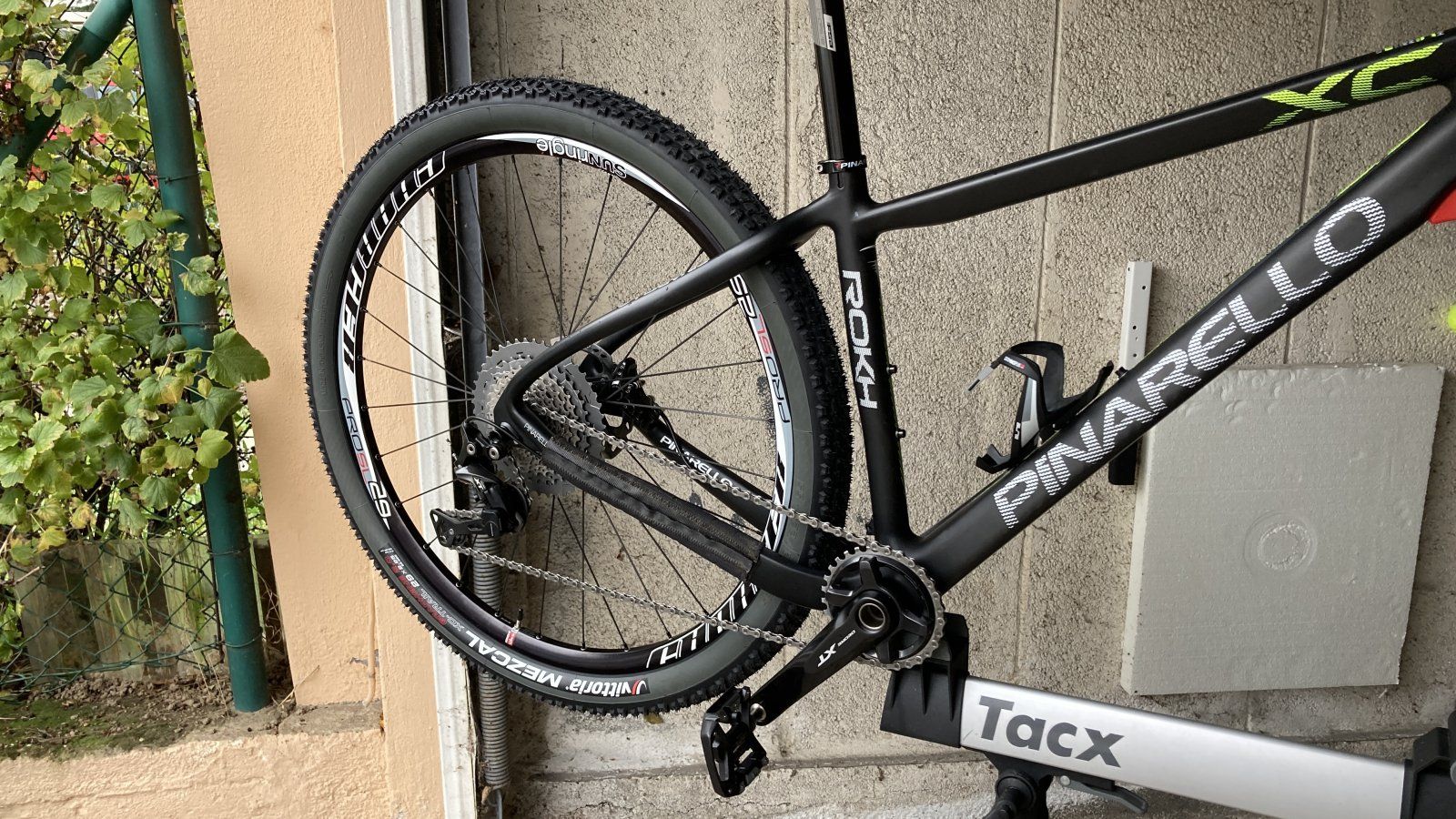

Hallo zusammen,
über Rolling Resistance bin ich überhaupt erst auf den Mezcal aufmerksam geworden und dadurch auf dieses Forum.
Vielen Dank für die vielen, hilfreichen Beiträge, ihr habt mich überzeugt und meine beiden Mezcal TNT 29x2,25 waren heute in der Post.
Auf der Suche nach einer Winterlösung für mein XC waren eigentlich Ray/Ralph angedacht, die geliebten Thunder-Burts in 2,1 stoßen - trotz Fokus auf Ausdauer und rheinländischer Waldautobahn - in Pfützen, Matsch und Laub nun doch an ihre Grenzen.
Im Katalog angepriesen sollte der Mezcal mit 725 g kommen, tatsächlich sind‘s 741 und 766 g geworden. Egal, Glück oder Pech, auf hin- und hersenden hatte ich keine Lust.
Nach Tubeless-Montage auf Sun mit 22er Innenweite:
Breite 56 mm (4 mm mehr als der Burt)
Höhe ab Felge ohne Profil etwa 50 mm (5 mm mehr als der Burt)
Die Seitenstollen schließen von oben gesehen vollständig mit der Karkasse ab
Rundlauf: Absolut einwandfrei, anders als ich es von Schwalbe kenne
Montage easy, Standpumpe hat ausgereicht, mit je ner Tube Stan‘s sofort einsatzbereit.
Den erhofften Mehrgrip bzw. -Komfort für die Wintermatsche erkaufe ich mir mit insgesamt 380 g Mehr an rotierender Masse. Das Bike fühlt sich - in die Hand genommen - an wie ein Hinkelstein.
Bin trotzdem gespannt wie es rollt, wenn es dann die Tage rollt. Starten werde ich mit 1,4/1,5 bar bei 77 kg Systemgewicht, finde den Tire Pressure Calculator von Silca immer ganz hilfreich.
Neben dem Gewicht einziger Kritikpunkt bisher: Die TNT-Karkasse wirkt je nach Licht eher ein bissl grünlich/olivfarben als anthrazit.
Nochmals vielen Dank für eure hilfreichen Beiträge und viele Grüße
Andreas

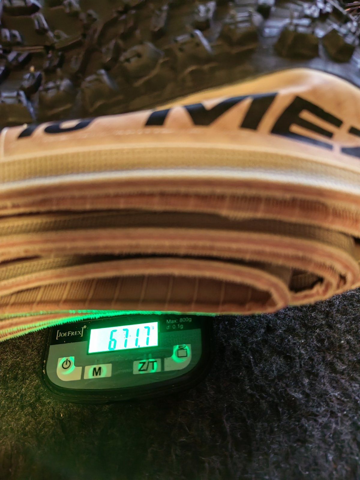

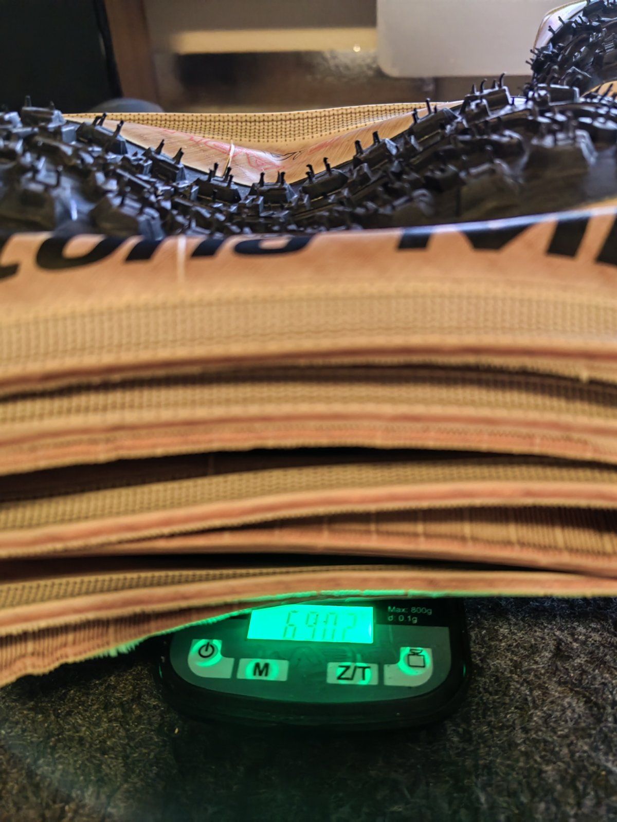

Ich hab die schwarz beige Version des Reifens und der hat ziemlich genau wie die Angaben (690g) und sogar drunter mit 671g:
https://r2-bike.com/VITTORIA-Reifen-Mezcal-29-x-225-TL-Ready-Graphene-20-4C-schwarz-beige.
Fahr den Mezcal auch schon länger auch in schwarz aber wie ein "Hinkelstein" hat der sich noch nie angefühlt. ;)...er rollt gut und hat ordentlich Grip in den Kurven und ist ein guter Winterreifen. Dass er mehr wiegt als ein Sommerreifen a la Ray/Ralph/Raceking, ist ja klar wegen der Noppen ...passive Sicherheit ist es mir persönlich wert und vor allem nicht-durchdrehende Reifen am matschigen Anstieg oder in Kurven..
