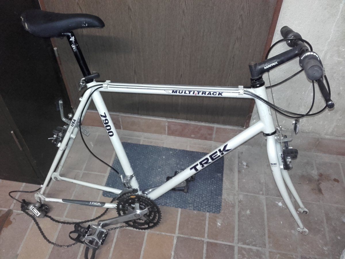

Hallo zusammen,
ich habe da noch einen Trek Multitrack 7900 in weis -leider Alu-Rahmen- mit Stahlgabel, aber gut erhalten (keine Risse, keine Dellen, keine große Lackschäden, Frontemble fehlt), mit DX-Austattung. Benötigt aber noch etwas Zuwendung, mit neuen Schaltgriffen, Griffe, Sattel und einen LRS, der Rest ist vorhanden und funktioniert auch noch.
RH: m-Tretlager bis m-Sitzrohr 54, OK-Sitzrohr 58
Oberohrlänge waagerecht 595mm
Ich bin das gute Stück leider nie gefahren
55,-Euro+Versand
VG Martin
