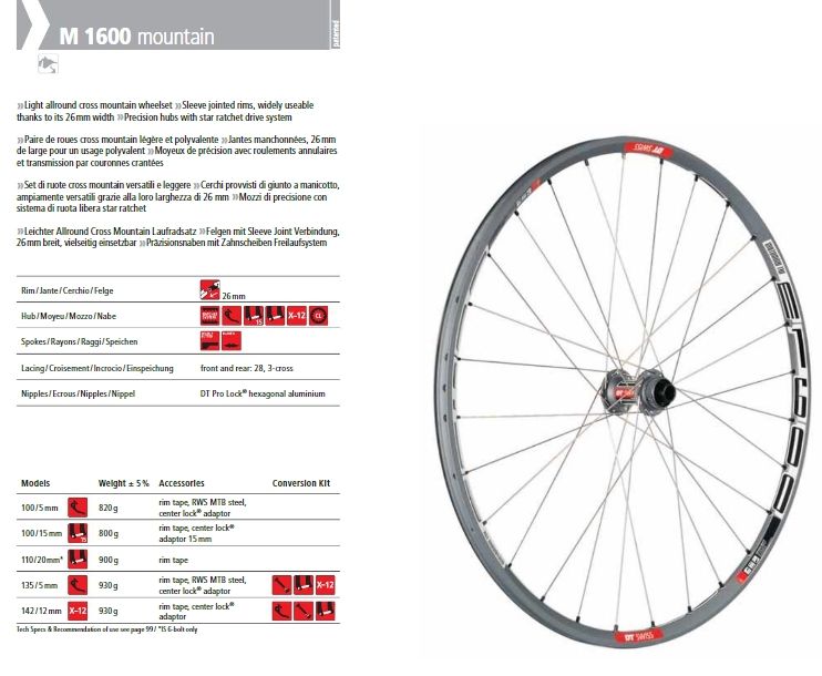

was ist da verbaut?
finde die nirgendwo.
Er hat mir Fotos geschickt:
Gefällt mir, aus c.a. 2009
https://www.mtb-news.de/forum/t/laufrad-dt-swiss-m-1600.435878/
Wenn die Angaben dort stimmen:
ALu- Leichtbau, 1600g allerdings mit Centerlock, die sind in der Summe c.a. 100g leichter als die 6 Bolt.
Scheinen DT Swiss 240 zu sein, wenn man die heute neu kauft kostet allein die Hinterradnabe schon eher 250€.
Also allein wegen der Naben würde sich das lohnen.
Felgen sind auch für damalige Verhältnisse eher schmal. Ich würde sagen Tubeless-tauglichkeit eher eingeschränkt. Steifigkeit wird auch nicht so dolle sein.
Für Leute wie dich, die gerne trails mit sprüngen runter ballern, eher zu leicht & schmal.
felgen dürften m480 sein.
silberne aerolite messerspeichen sind auf jeden fall sehr schick.
Edit: gelöscht.
Stimmt die Speichen sind schon sehr schick.
Ich würde sie auf jeden Fall kaufen, nur nicht unbedingt an ein Enduro / AM bike ran-schrauben.
Aber für ein schnelles XC mit Reifen bis 2,2'' denke ich sind sie geeignet. Nur bezüglich tubeless hätte ich bedenken, kann aber funktionieren. Kann dann mit den Druck nicht so weit runter.
Die Felgen sind für das F9 Race meiner Tochter und nicht für mich selber gedacht. Die fährt derzeit noch Mavic 317. Gar nicht gesehen daß die DT Swiss für Centerlock ausgelegt sind.
Na wenn das so ist. Zugreifen. Ich weiss nicht genau was die M480 wiegen, kannst dann in einer ruhigen Minute die Felgen auf die ZTR Crest tauschen, könntest dann etwa nochmal bis zu 200g kritische Masse einsparen.
Edit: Oder vl besser die Reverse 922 XC/AM
Alles für den ersten Platz.
