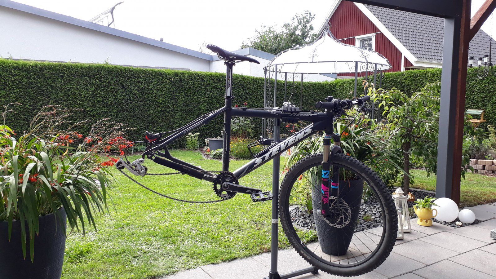

Das Manic bekommt jetzt auch die Advent Microshift 9fach Schaltung.
Auf dem Sin hat das Teil mit seinen 11-42 Zähnen auf der Brockenrunde schon ne echt gute Figur gemacht. Zusammen mit dem 34er Kettenblatt passt mir das eigentlich für alle Lebenslagen.
Was les‘ ich denn da!? 9 fach Advent von Microshift? Kannst du mal kurz berichten wie sich die Schaltung deiner Meinung nach fährt? Wie findest du die Verarbeitung und Haptik im Vergleich zu Shimano oder Sram?
Ich frage für einen Freund! ??
Heho, na klar kann ich das!
Mein direkter Vergleich ist allerdings beschränkt auf die 2007er XT am Manic und ne 2014er SLX.
Die Haptik ist nicht schlecht, die Trigger sind recht lang und fest. Aber mit dem was ich so bei den aktuellen XT Triggern gesehen habe können die der Microshift nicht mithalten. Die Microshift sind weniger Filigran und haben keine Gimmicks wie raue Stellen für die Daumen. Ist für mich aber nicht relevant, fahre immer mit Vollfingerhandschuhen und die haben genügend Grip.
Das Schaltwerk ist eher von der robusten Sorte, und relativ schwer aber ganz ansehnlich. Die Kupplung hält die Kette ordentlich straff, ich habe kein Kettenstrebengeklapper mehr gehört. Die Kassette sieht ordentlich aus, ist aber schon schwerer als ne 9fach XT.
Die Schaltvorgänge sind direkt und knackig, die Trigger recht straff. Blind könnte ich keinen Unterschied zur 2014er SLX feststellen. Die 2007er XT schaltet im Vergleich dazu sehr weich.
Einstellen der Schaltung war ziemlich easy. Die Shimano Teile musste ich bisher aber nicht einstellen, darum hab ich da keinen Vergleich.
Ob die Advent so Spielchen kann, wie mehrere Gänge auf einmal schalten, weiß ich nicht, sowas nutze ich nicht.
Alles in allem gefällt mir die Schaltperformance ziemlich gut. Hab die jetzt ja nun zum zweiten Mal gekauft. Aber ich bin da jetzt auch kein ausgewiesener Feingeist, mit gefällt auch die 2007er XT gut.
Die erste Advent kam ans Sin weil das Komplettpaket mit 100 Euro recht günstig war, mir das 42er Kettenblatt wegen dem ovalen Einfachblatt wichtig war und ich etwas mit 9fach wegen Gleichheit der Ersatzteile wollte.
Die zweite Advent kam dann ans Manic weil mir das knackige Schalten ohne Kettenklappern taugt, ich das 42er Ritzel tatsächlich für den Harz brauche und um Räder ohne Tausch der Kassette zwischen Sin und Manic tauschen zu können.
